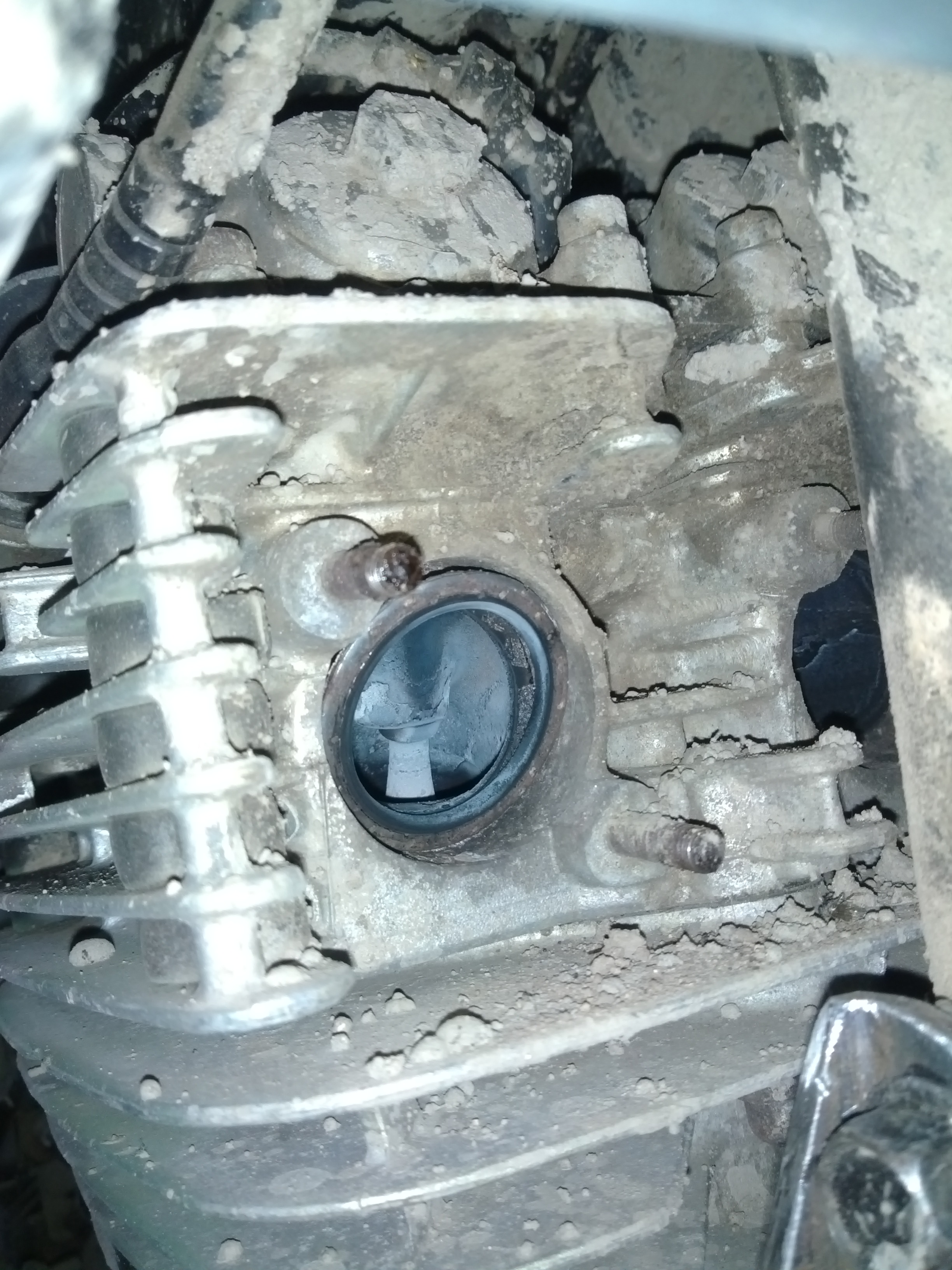

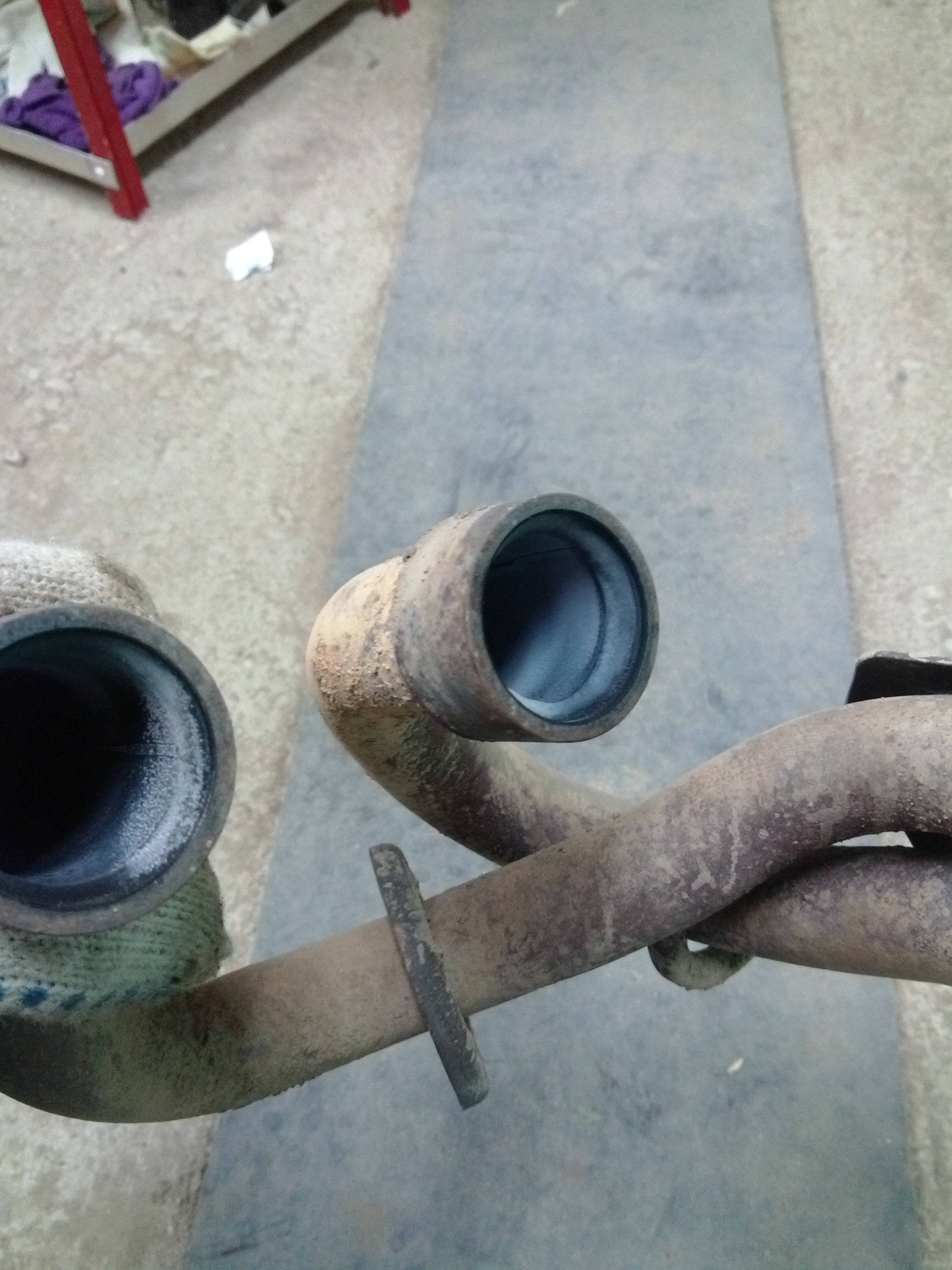

У меня белый налет в выпуске, это смесь бедная совсем? Винт качества выкручен больше 6 оборотов и так.
#228 - 22 июня 2014, воскресенье
8 дней назад
На работе движка сказывается? " Вам шашечки надо, или ехать?"(с). Если сильно беспокоит и заправляешься на заправках одной фирмы, то попробуй её сменить. Похожий налёт образуется из-за присадок, добавляемых в "вонючку" для улучшения сгорания смеси..

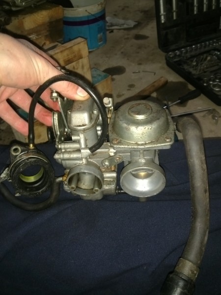

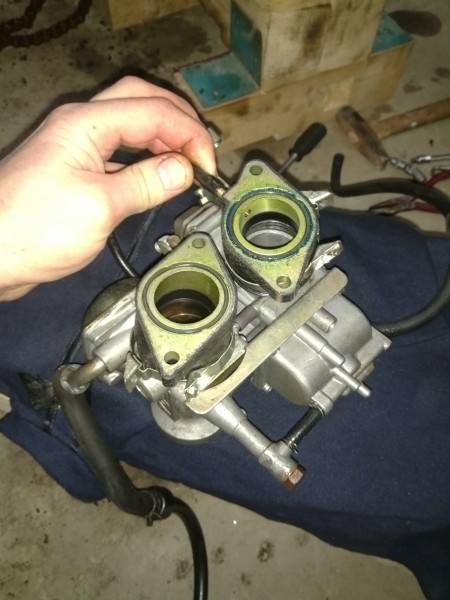

Подскажите кто в курсе: в гайке оси обогатителя должно быть какое-нибудь уплотнение? Или он так и должен свободно болтаться в ней? Ищу подсос воздуха в карбе (беднит).
