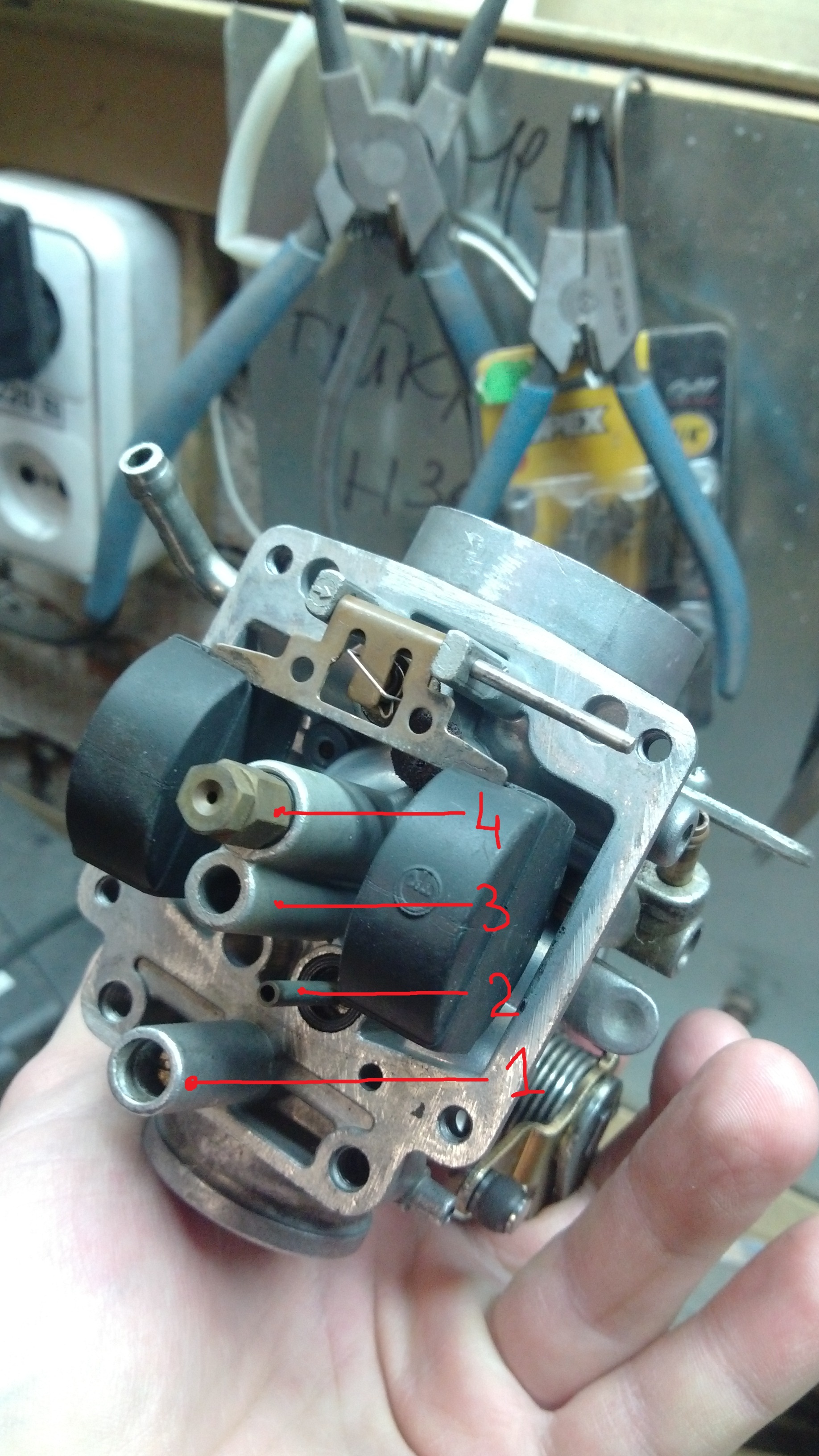

Подскажите, правильно я написал:
1 - топл. жиклер хх 2- ? 3- топл. жиклер переходной системы 4- главный топливный жиклер Прикрепленные файлы:

Кто в курсе в чем причина: холостые держатся, но если крутить "газ", то начинаются перебои до, примерно, 2,5 тыс. об. а потом опять устойчивые. Т.е. мот либо стоит на холостых либо прет, на низах начинает глохнуть... Карбюратор перебирал и чистил.
