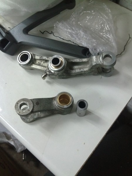

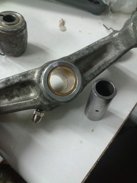

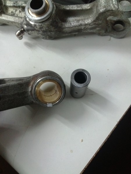

Вообщем, у меня большая выработка на центральном болте ( что крепит маятник к раме) и большая выработка на маленьком рычаге (тот, что самый нижний) а также стала отлущиваться поверхность полировачная (или какая она там) во внутренних отверстиях рычагов. Решили выточить новый болт с нормализацией и твердостью 35 единиц, ну и шлифануть пальцы. Вместо внутренних втулок сделать бронзовые. Вопрос: бронзовые подойдут или раздолбаются быстро?

Сделали такие вот, пока ничего сказать не могу
#58 - 26 декабря 2013, четверг
Может бронза там даже и получше родных стальных вставок будет.
У XT это слабый узел, там люфт считай с завода. В ттр250 у меня там и пластик пару сезонов бегал успешно, так что бронза должна выдержать. |

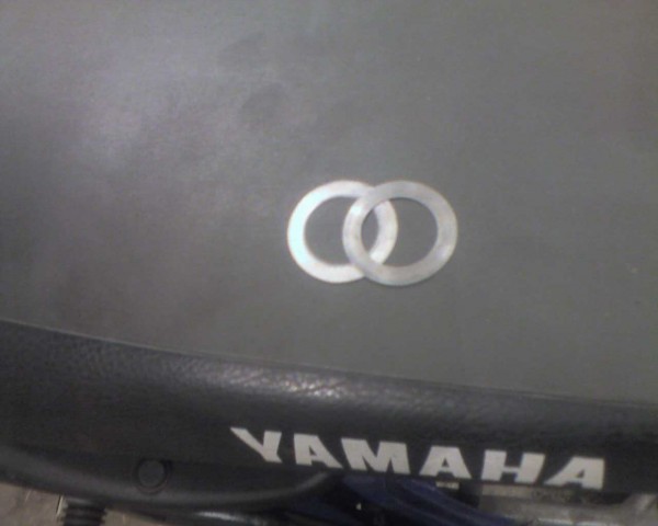

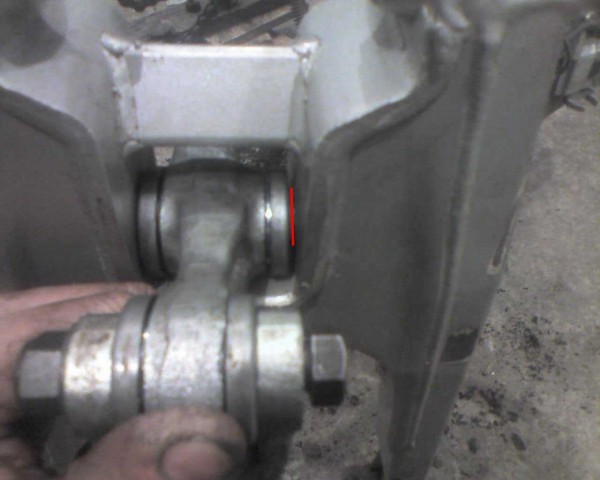

Друзья, у кого-нибудь стоят такие шаебочки между маятником и мотором? В каталоге я их чего-то не нашел
Gura: У меня между качалкой и маятником стоит тонкая стальная шайба.. Щель почти миллиметр, тоже думаю поставить сюда шайбу. Быть может из-за люфта может ломаться болт качалки Редактировалось: 2 раза (Последний: 10 марта 2014 в 21:41)
XT600E 2001 4PTA
#60 - 10 марта 2014, понедельник
Motoenduro, У меня стоят похожие шайбы, по две штуки с каждой стороны (одна тоньше другой), но не помню точно где именно... вроде в пыльниках маятника внтури...
