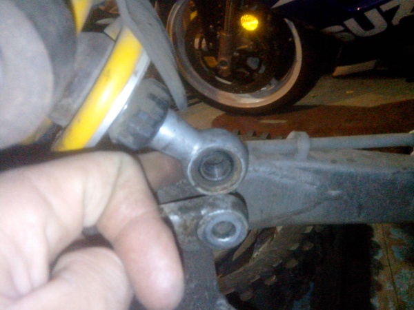

В наружных пыльниках маятника у меня по одной шайбе, они потолще. Вот они №7
А на моей фотке шайбы потоньше, прикрывали внутренние пыльники маятника, у тебя они значит стоят в наружных. Все-таки как правильно?

решил заменить этот подшипник -шарнирного типа( ТТ 600 S) ...помыкался и не нашёл на мегазипах и тп....а у товарища случайно увидел дохлый аморт от хонды ХР 250...вот с него и выбил подшипник с верхнего отверстия аморта...и на мегазипе он всегда есть и стоит всего 700 р( а на тт где то потом нашёл ,на германском сайте стоит 2 крубля
