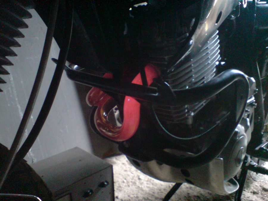

КРЫНЯ: В 2009 моя ХТ выделывала в гараже такие кренделя обедняем, вызывая перегрев Спешу успокоить - выжила, до сих пор едет. Редактировалось: 1 раз (Последний: 28 октября 2017 в 00:05)

android, так на переобогащении так же будет. это вообще нормально для всяких широкофазных моторов на обогатителе, например.
