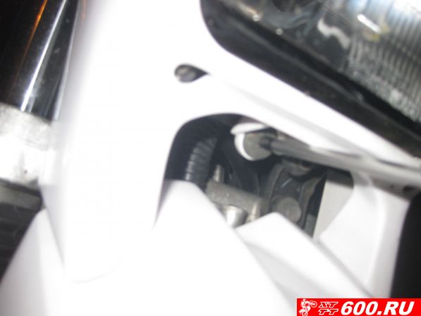

Откручиваем болт крепления обтекателя и снимаем его

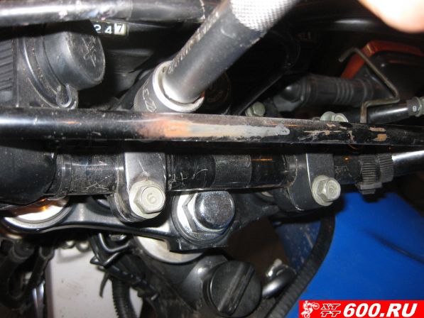

Ослабляем болты крепления руля

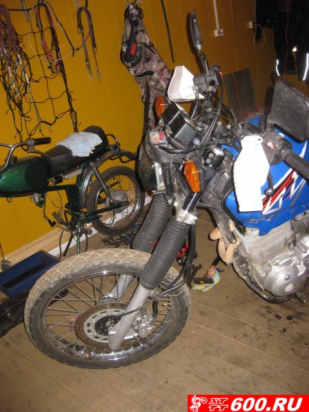

Вывешиваем переднее колесо

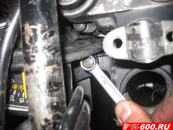

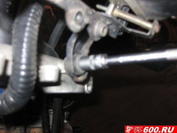

Откручиваем болт крепления кронштейна, который удерживает тросик спидометра и тормозной шланг

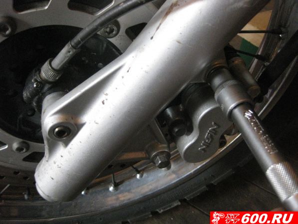

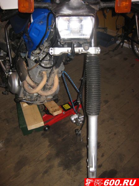

Ослабляем болты крепления суппорта

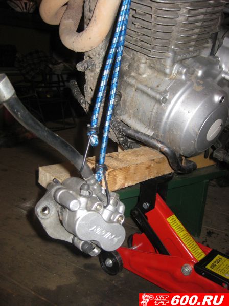

Подвешиваем суппорт, чтобы не болтался на тормозном шланге

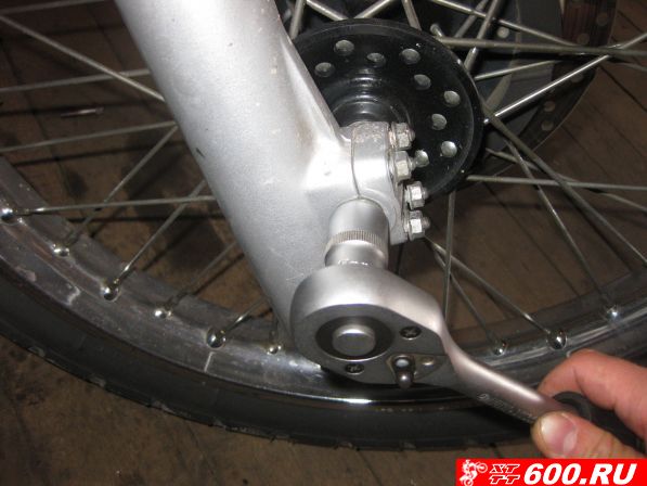

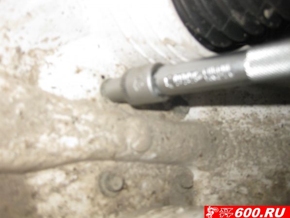

Ослабляем гайки

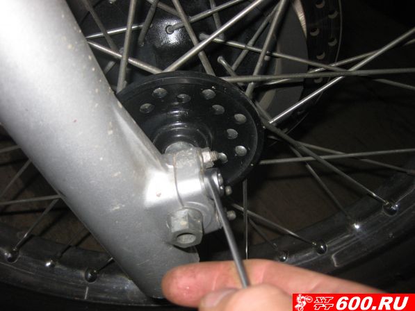

Откручиваем ось колеса
Снимаем колесо

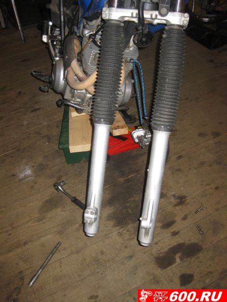

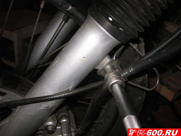

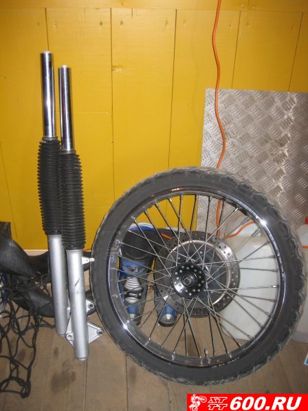

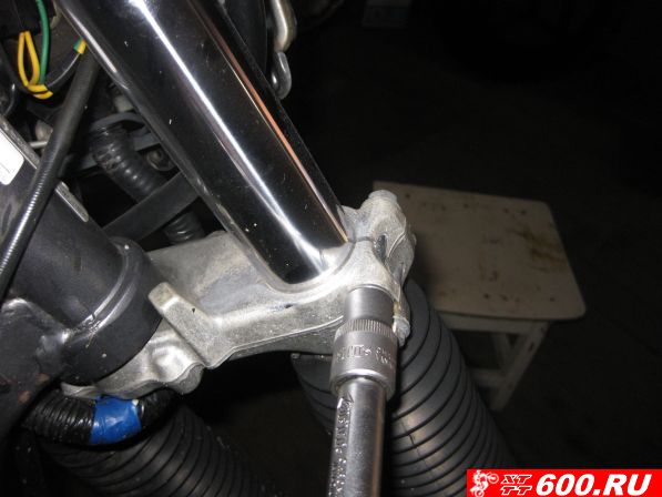

Ослабляем болты крепления перьев вилки

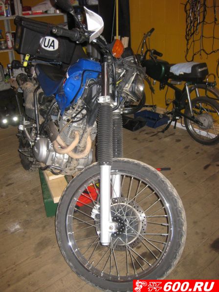

Аккуратно вытаскиваем перья вилки вниз
Все снято

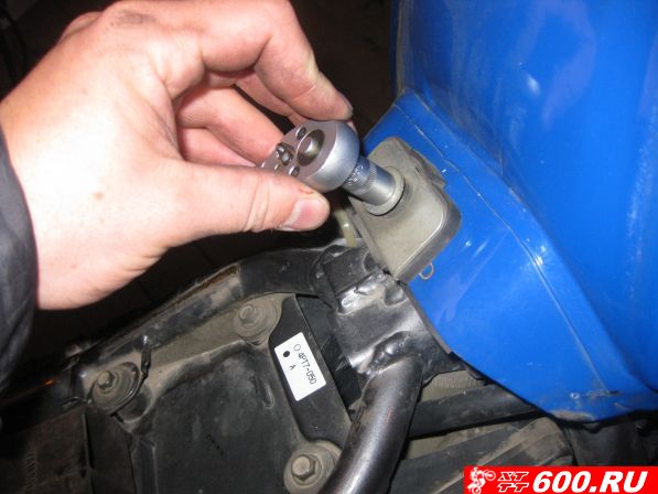

Снимаем бензобак, чтобы не мешал

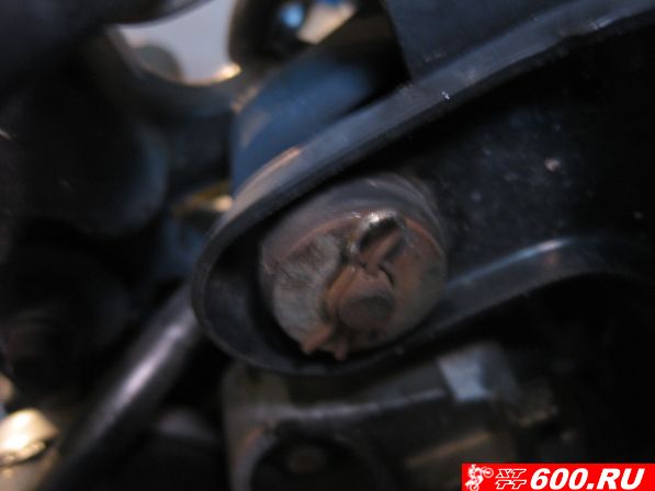

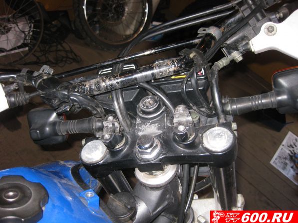

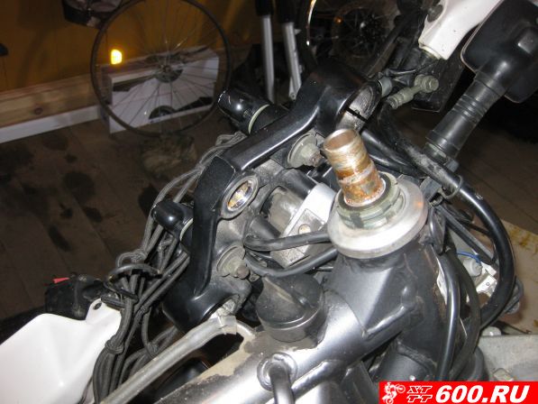

Откручиваем болты, которые крепят приборку, но перед этим удаляем шплинт

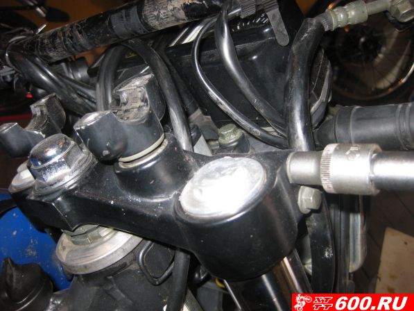

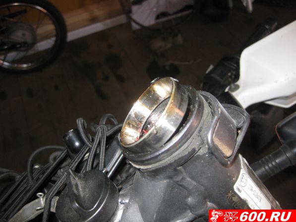

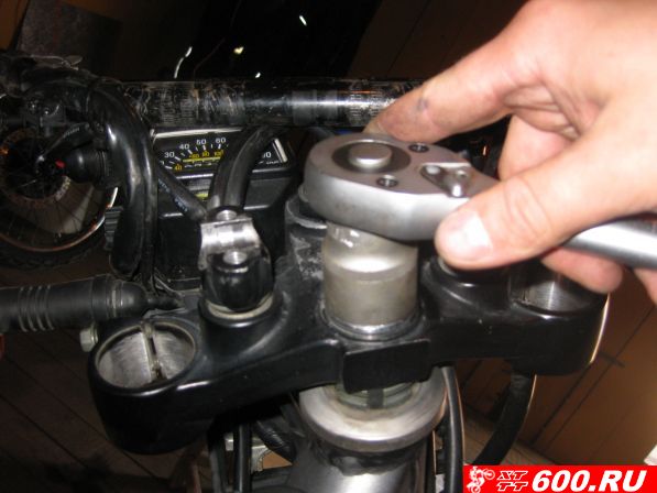

Ослабляем центральную гайку
Откручиваем кронштейн крепления фары

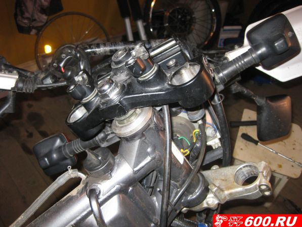

Снимаем верхнюю траверсу
Antosha600E
Сообщений: 71
4575 дней назад

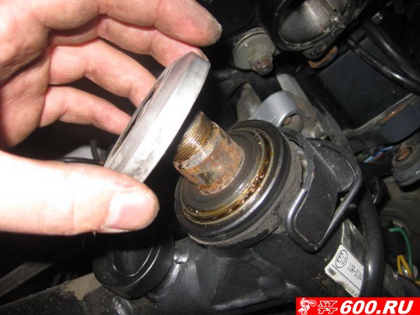

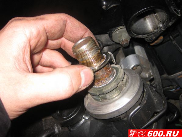

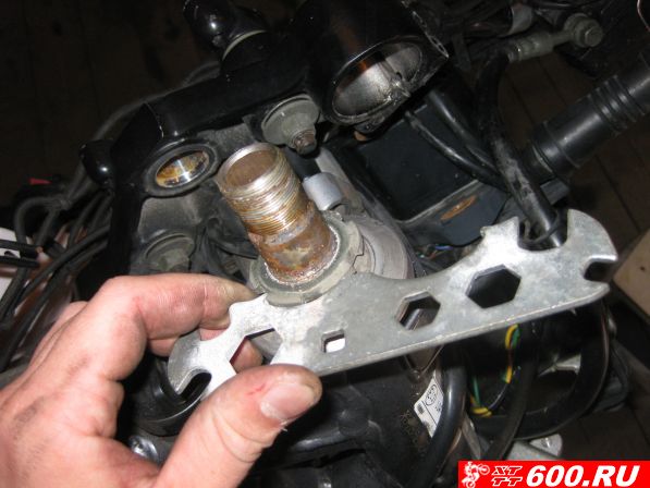

Снимаем стопорную шайбу
Велосипедным ключом откручиваем 2 гайки
Снимаем крышку

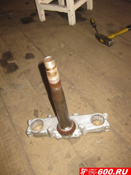

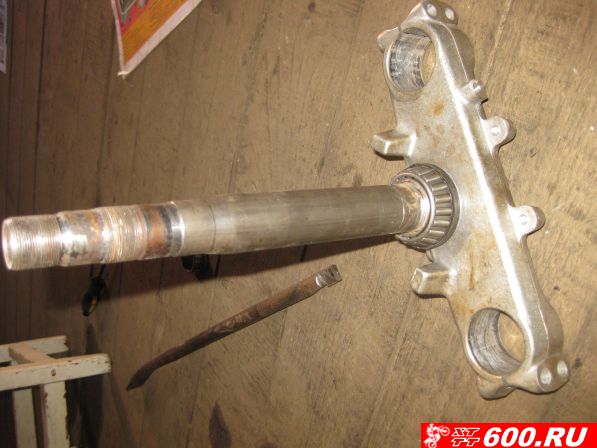

Вытаскиваем нижнюю траверсу

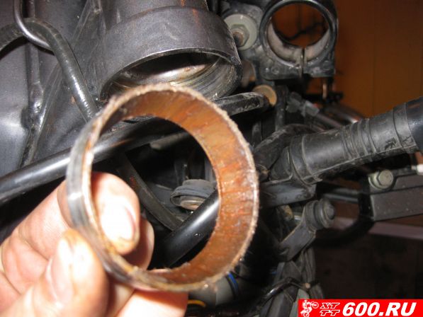

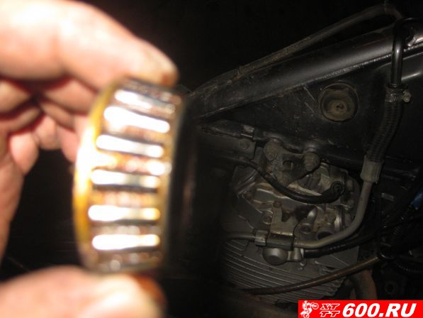

Вытаскиваем верхний подшипник

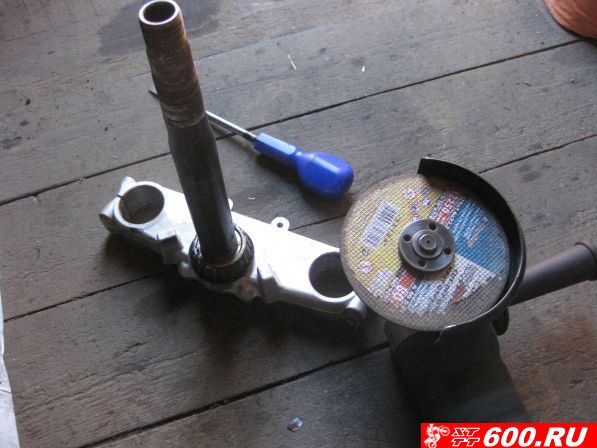

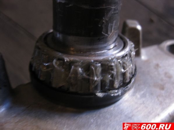

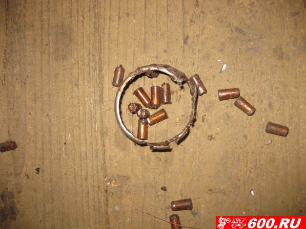

Подходящим инструментом выбиваем крышки верхнего и нижнего подшипников
Самое сложное, разбить подшипник, чтобы не повредить пыльник
Процесс идет)

Antosha600E:
Предстоит менять подшипник нижний. Как его спилить/снять аккуратно с трубы, не повредив резинку под ним? Кто как снимал, расскажите пожалуйста )))
android
8 дней назад
FZX:
Я поступал так : кусачками перекусил сепаратор, потом болгаркой аккуратно проточил участок внутренней обоймы поближе к трубе рулевой колонки, @бнул молотком/зубилом и она раскололась в прослабленном месте.
Busse
2278 дней назад
я купил комплект индийских подшипников вместе с пыльниками за 30 баксови и точно также - болгаркой, а потом зубилом.
