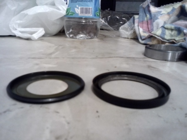

Я понял, этот пыльник идет в сборе с подшипником:
Закрывает подшипник упираясь в торец обоймы. Маркировка 32006JRRS. А Сузуковский не подошел. Вернее он подходит, но герметичности не обеспечивает, х.з. может у меня проточка под пыльник в колонке слишком широкая. Поставил родной пыльник. Редактировалось: 2 раза (Последний: 19 июня 2015 в 13:26)
XT600E 2001 4PTA

Как может быть проточка в раме шире, если внешний диаметр подшипников одинаковый?, при большем диаметре посадочного подшипник вывалиться. По виду - да отличаются, но смысл тотже, у меня все ровно встало. Кстати с родным пыльником когда снимал - подшипник был весь ржавущий, явно вода попадала.

duremar, проточка под пыльник шире посадочного места подшипника. Не знаю как у тебя сделано, но у меня именно так.
