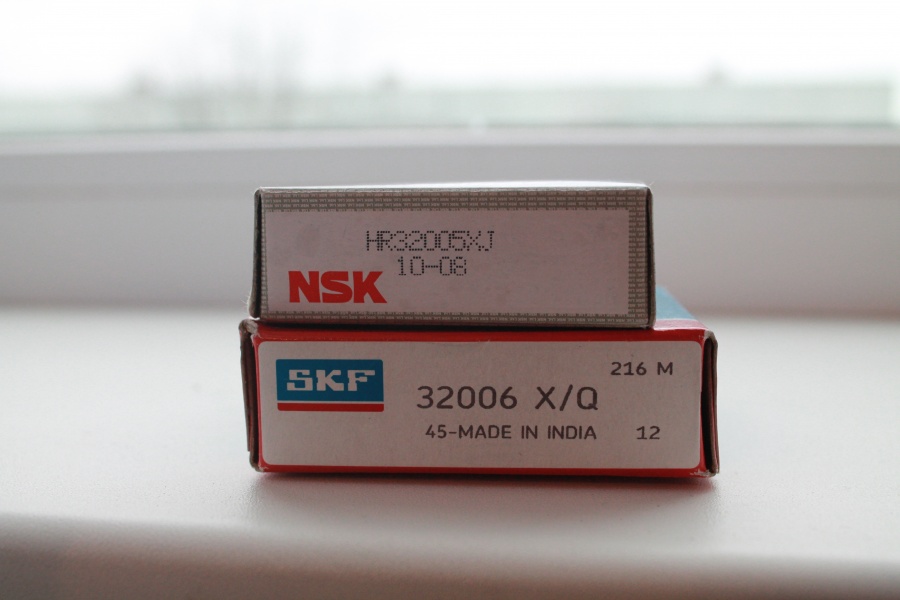

У меня одного диаметра, год 98, кстати ссылки на ebay выше - пыльник тоже как у сузуки.
Хотя блин я теперь сомневаюсь как оно встало, но до конца сезона всеравно не посмотреть, буду так ездить.

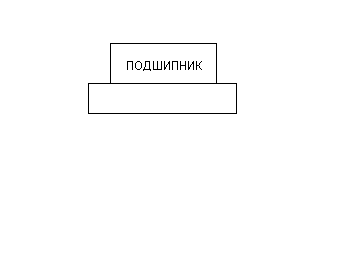

Хочешь сказать, что посадочное со ступенькой:
![]() У меня одного диаметра, год 98, кстати ссылки на ebay выше - пыльник тоже как у сузуки. Хотя блин я теперь сомневаюсь как оно встало, но до конца сезона всеравно не посмотреть, буду так ездить. Редактировалось: 2 раза (Последний: 20 июня 2015 в 14:41)

на TT600R - ступенька высотой в пыльник

Да, там ступенька, верно нарисовал. Пыльник там с зазором получается, да и фиг с ним, родной снял аккуратно, его и поставил.
