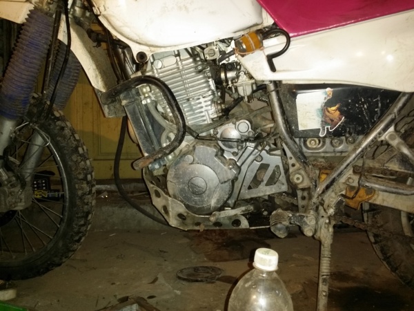

добрыхделмастерспорта давай сюда фотку мотора со стороны генератора-будем консилиум проводить и ставить диагноз!
#2 - 4 апреля 2015, суббота
Если на правой половине картера, нет приливов под задние уши стартера, то проблематично будет.
#3 - 4 апреля 2015, суббота
если как тут, то малой кровью стартер не всунуть.
Редактировалось: 1 раз (Последний: 4 апреля 2015 в 18:48)
#4 - 4 апреля 2015, суббота

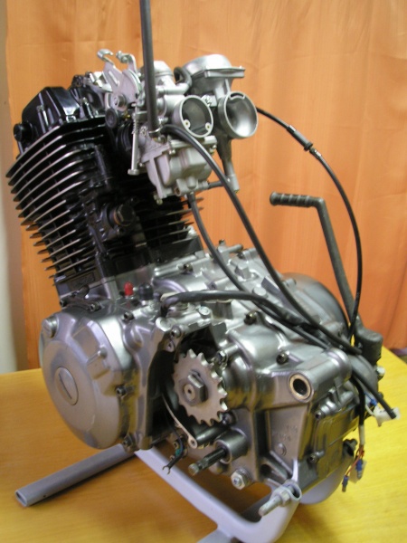

Busse, такая крышка у моего нового кикового мотора 2KF. Она узкая, но на картере приливы под задние крепления есть. Генераторная крышка на такой мотор подойдёт от старой стартерной Тенере. Но вот как там под крышкой сложится- действительно вопрос.
Вот нашёл фотку этого мотора, на которой видно и ширину левой крышки, и приливы на картере. Редактировалось: 1 раз (Последний: 4 апреля 2015 в 19:14)
#5 - 4 апреля 2015, суббота
Судя по Мегазипу, левая полуось у движка 2KF короткая. А у киковой ХТ600 1992 года - длинная.
#6 - 4 апреля 2015, суббота
там и крышка с кронштейном под стартер - широкая.Добавлено спустя 6 минуткстати, судя по твоей ссылке на мегазип - номер рамы начинается на 3TB, а код модели 3YP
#7 - 4 апреля 2015, суббота
А на 3ТВ узкие крышки встречаются? Я уже писал про киковую ТТ600 Белгарда - тоже широкая крышка, предусмотренная для установки стартера. Я так понимаю, что 3ТВ это что-то вроде поколения, которое просто делится по моделям для разных регионов. Конкретно моя ХТ600 1992 года. По идее - поколение и дизайн 3ТВ, но по мануалу - ХТ600 ED, в вин-коде и мануале точная модель указана 3UY. Изготовлена была для пиндосского рынка, стоял спидометр в милях.

Левая крышка предусмотрена для установки стартера - уже хороший показатель. Она такая же, как у XT600Z. В моём комплекте другая, новее - она не подойдёт, как не подошла на мой 2KF.
#11 - 5 апреля 2015, воскресенье
Судя по фотке, то все нормально, теперь только стартер и комплект приводных шестерен(если их там вдруг нет?), ну и реле стартера с кнопкой в придачу.

Значит мот изначально киковый был. Просто мелькнуло предположение, что стартер сдох, его сняли и кик поставили. Честно говоря, я ХТ-хи в таком обвесе видел только с движками поновее - с такой левой крышкой как у меня. Может двиг перекинутый? Или мот из самых ранних в таком обвесе?
