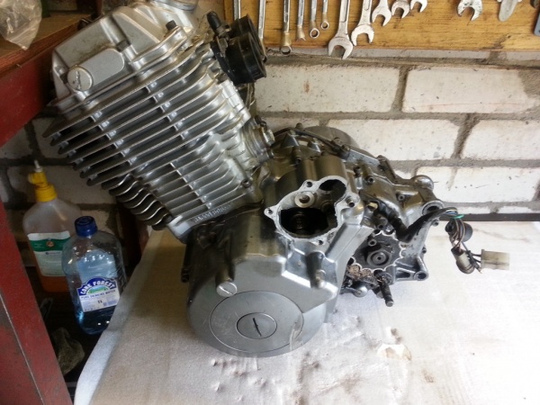

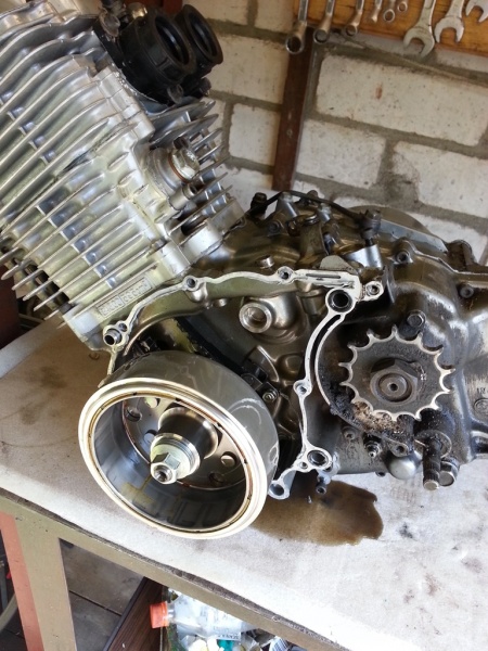

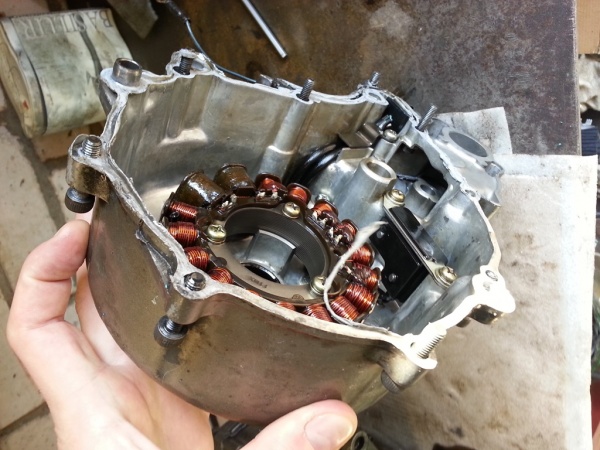

У моего двигателя есть место для стартера, а вот шестеренок и электрики тоже нет. Сейчас в гараже два байка киковый и стартерный , если что-то нужно сфотографировать, могу без проблем .
ден777: Нет, ни чего стоит. Я откручивал в нутри нет шестерней и электрика отсутствует. |

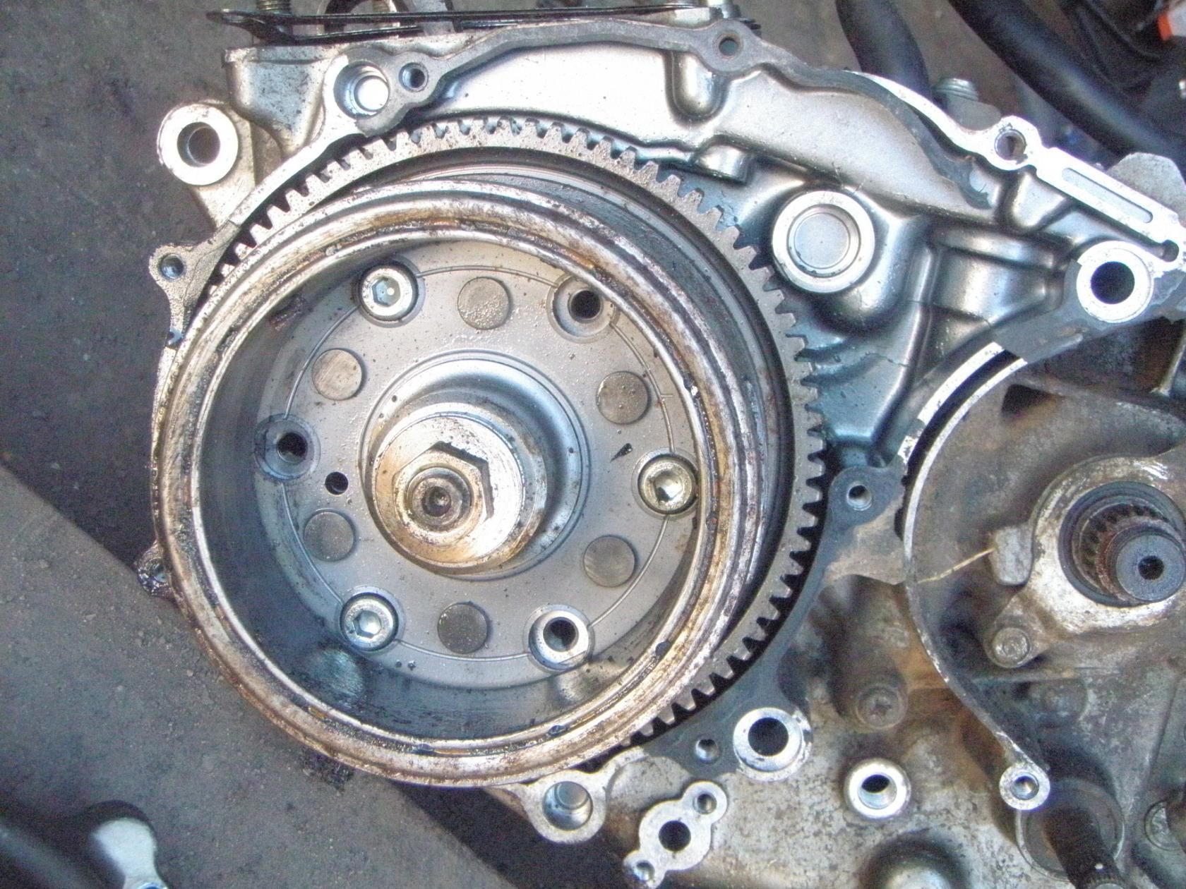

Нашел архивные фотки, Вотъ он какой изнутри
Добавлено спустя 3 минутыПролистал кучу моделей XT по парткаталогам и не обнаружил не одного мота с электростартером и такой крышкой. Андроид, если помнишь,уточни пожалуйста точную модель тенеры на которой стояла такая крышка со всем железом с завода. XT 600K 1994 3TB

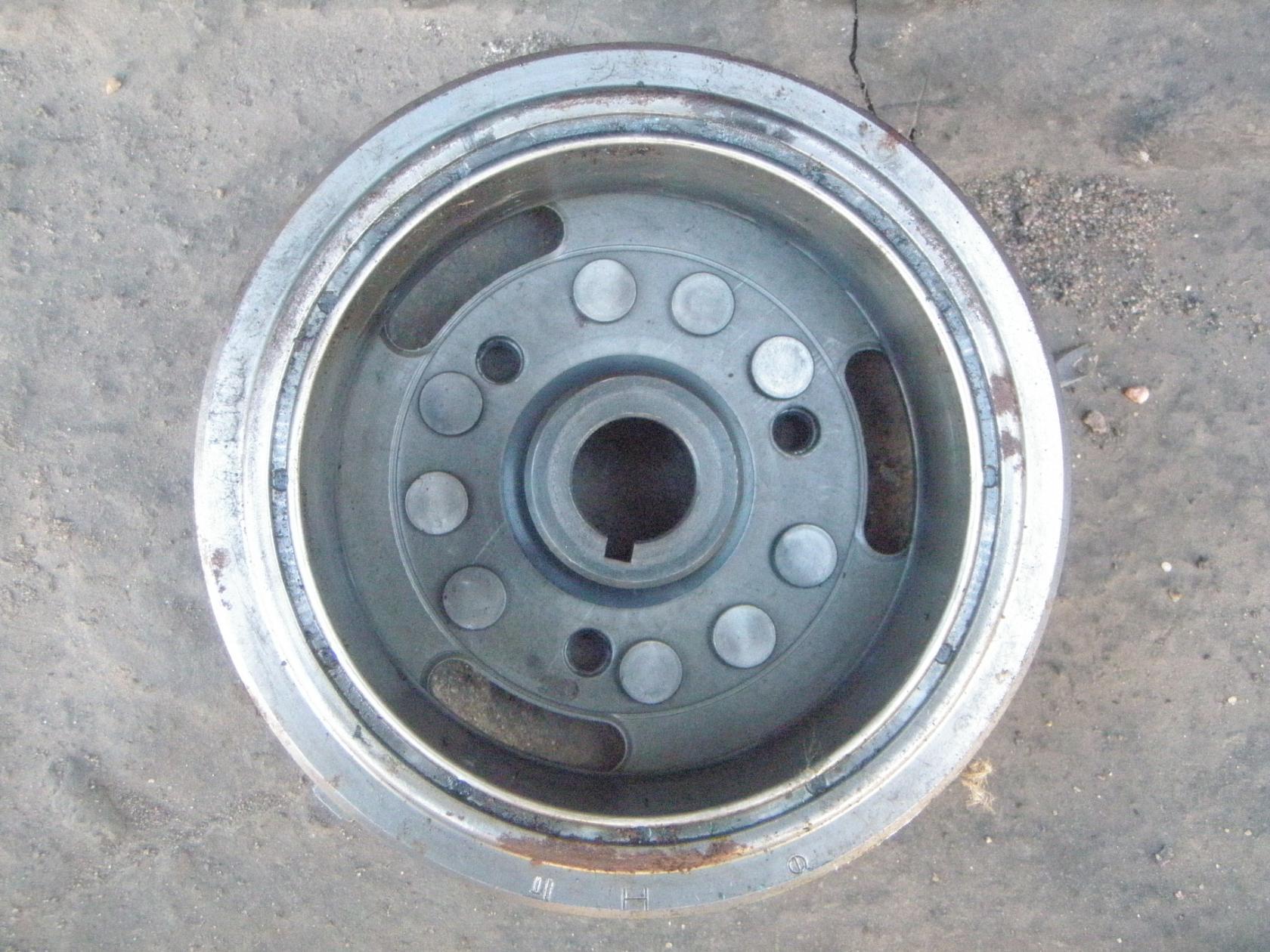

Вот такая крышка с электро стартёром.
http://www.megazip.ru/zapchasti-dlya-motocyklov/yamaha/xt600-4274/xt600-30637/3ds1-779736 Генератор то кикстартерный только статор немного больше имеет обмоток.Генераторы стартёрные и кикстартерные разного диаметра. Обгонные муфты разные или одинаковые не знаю. Прикрепленные файлы:
