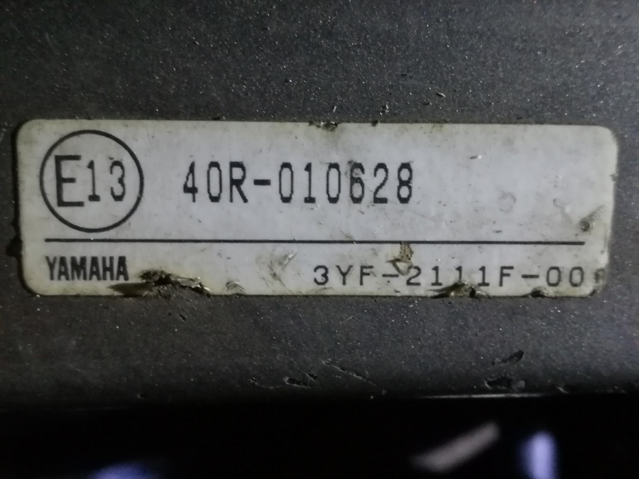

Понимаю, что тема старая, но... убедительно прошу не считать меня некрофилом smile Решил её поднять, так как вопросы установки электростартера по-прежнему терзают пытливые умы и уж лучше продолжать обсуждение в профильной теме, а не в объявлениях. Сегодня у меня появилось чего подбросить на вентилятор. Снимал стартер с движка XTZ660 Tenere ( номера рамы и движка начинаются с 3YF), вот фото наклейки на раме.
Стартер идентичен 3ТВ, что было ожидаемо. Но, похоже, что и все пусковые потроха вместе с крышками левой стороны взаимозаменяемы. Сравните привод стартера для XT600 1992 г. и XTZ660 Tenere 1993 г.. Вот ещё одно направление поиска железа для желающих облегчить участь своей правой ноги.
