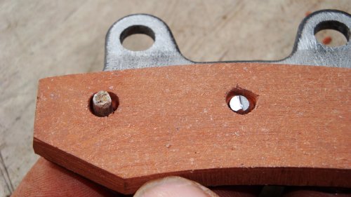

В 1980 году мне подарили небольшой лист американской бумаги для клейки колодок . Отрезаешь в размер и наклеиваешь на зачищенную оправку , а с другой " феродо " , притягиваешь самодельным хомутом и в духовку на 20 мин. при 120 - 140 градусов нагрева . Сами уже не отваливались , но бумаги хватило на 4 ком - та . Может и сейчас где-то и что-то подобное продается . На станциях тогда клеили на смеси бакелита и наждачного порошка , высушив 40 мин. при 150 градусах - тоже все держалось "зверски" . Правда много от подготовки зависит . К сожалению отношения пропорций бакелита и наждака не знаю , но оптимал найти по-моему не трудно .

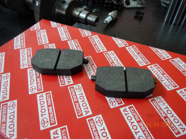

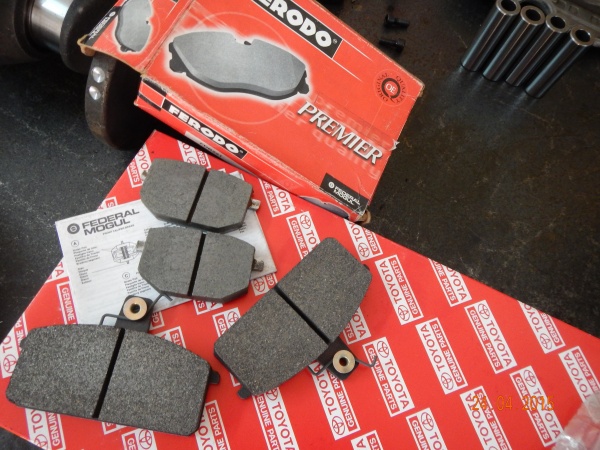

ты их из машинных колодок вытачил?
#22 - 24 апреля 2015, пятница
Колодки от какого то Фиата,пришлось убрать 1.5мм. с основания, ну и подогнать толщину накладки, работы на около двух часов примерно, посмотрим как будет работать?

Я не зря акцентировал, что нужно еще ставить клепки - это доп гарантия если клей не выдержит. тем более эта технология ремонта практикуется в промышленности.
Я бы не рискнул эксплуатировать самодельные колодки (только клей) на дорогах общего пользования ..... большой риск для себя и окружающих! 76enduro.ru

На том с чего я выточил, нормальные залитые шипы по заводу - риска никакого. И не из экономии точил, а потому что уже заказывал, вроде и хорошей фирмы, а по факту пришло повидло... барыг кормить не собираюсь.Дело принципа.
