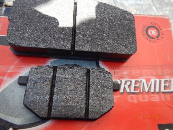

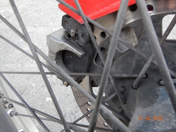

Поставил колодки, пару км. тормозов ноль - пока притерлись,через примерно 10км. появились нормальные тормоза + к тому, накладка получилась(поместилась) даже немного толще, все супер. Посмотрел на срез автомобильной колодки - визуально структура материала, один к одному с Лукасом. Добавлено спустя 11 минутДумаю так себе, если не спеша катить, то может и ничего станет на зпоксидке, сколько не проверял, передний диск несмотря на защиту слабо греется, но если шмалить по серпантину - то я бы не стал, причем ни в коем разе!

А я поставил на задний суппорт себе колодки клеенные в Крым съездить, и пару комплектов запасных кинул в сумку. Так что проверю дальней поездкой, расскажу. TT600R, Санкт-Петербург
