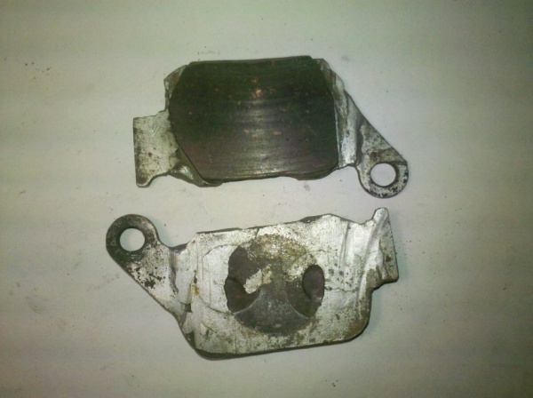

Вот решил проверить свои тормоза , хотя ещё осенью заглядывал и мазал направляйки супортов - всё было в норме ! Проверил и был неприятно удивлён . Передние норм , а вот задние изношены почти до металла ! Ещё осенью всё было в норме . Пробег с того времени небольшой , пару тысяч , но пару грязевых покатух и в итоге лысые задние колодки !
![]() Новые купить пока нет возможности , так что решил замарочиться с восстановлением. Наклепал феродо + на клей посадил . Феродо от тормозных колодок с жигулей , заклёпки от диска спецления её же , клей обычный суперклей за 30-40рублей ! Проехался по городу 30км , пока норм . Дальше будем посмотреть ! P.S. Вот только забыл пропил сделать по центру , для отвода грязи и воды . Он обязателен ? Cмотрел фото новых колодок там нет пропила ... ![]() ![]() Редактировалось: 1 раз (Последний: 5 июня 2015 в 00:20)

А ни кто малое производство не думает сделать? Выглядит хорошо, я б на пробу комплект перед зад взял бы.. ну если конечно цена будет меньше магазинных

cdgall, так колодки у тебя такие же как на YBR 125 моем 2008 года. Они копейки стоят.

Artem: cdgall, так колодки у тебя такие же как на YBR 125 моем 2008 года. Они копейки стоят. Рад , если так ! Но как они ещё диск будут точить вопрос ! Жигулёвское феродо мягче родного , стачиваться будет быстрее , но диск жрать не должно . Супорта у меня ниссин ! Не знаю сколько стоят оригинальные , вот расценки от VESRAH , + доставка в Крым 300-400р . Не копейки как видим ! P.S. FZX я всё правильно сделал ? НУ в смысле ты так делал ? Или ты только на клей садил феродо ?! Редактировалось: 2 раза (Последний: 6 июня 2015 в 23:07)
#57 - 6 июня 2015, суббота
cdgall: я только на клей, ты сделал с запасом, т.е. надежнее.FZX я всё правильно сделал ? НУ в смысле ты так делал ? Или ты только на клей садил феродо ?! TT600R, Санкт-Петербург

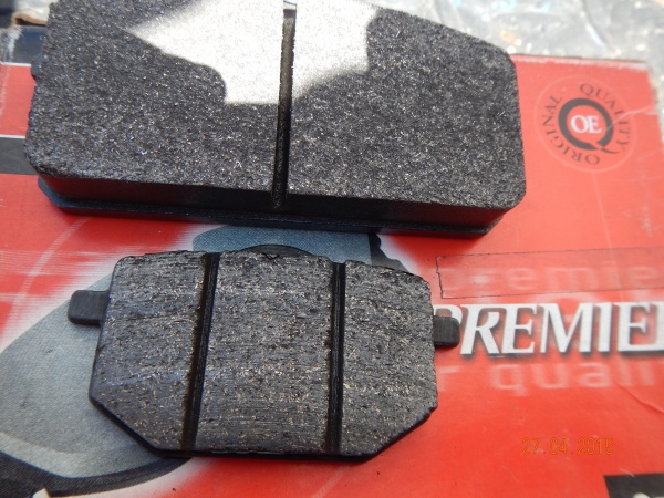

Тоже наклеил себе про запас, до испытаний все никак не дойдет, катаю на CZ 513
![]() Донором феродо послужил диск сцепления от МАЗа, на сколько помню. По толщине он то что нужно, предварительно поверхность железных пластин зачищал наждаком по грубее, делал насечку керном по всей поверхности прилегания фердо, обезжиривал и клеил автоклеем по дороже. Пропилы делал балгаркой. |
