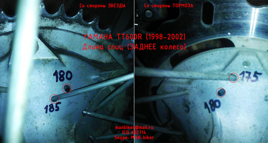

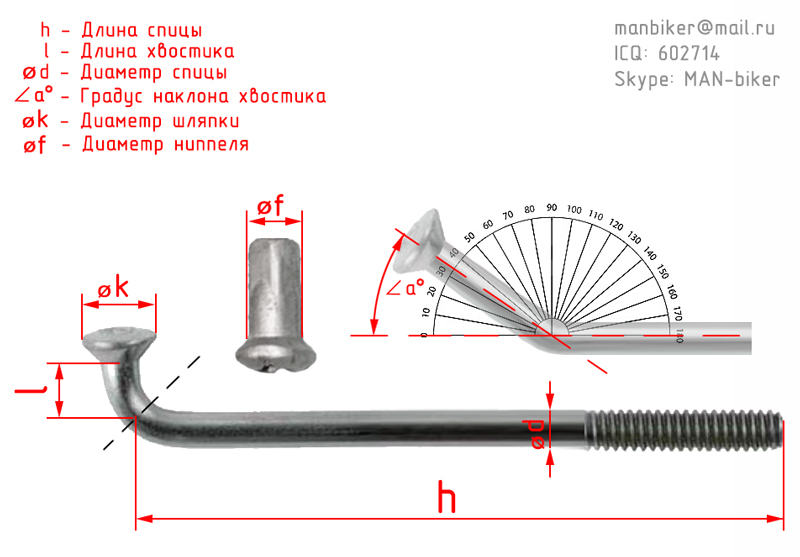

Итак, точные размеры спиц для YAMAHA TT600R (1998-2002):
полная длина спицы сложится из длины спицы+длины хвостика+шляпка (~3-4мм), прилагаю картинку как замерять размеры ЗАДНЕЕ колесо Длина спицы (1) = 175 мм - 9 штук Длина спицы (2) = 180 мм - 18 штук Длина спицы (3) = 185 мм - 9 штук + Длина хвостика = 10 мм Диаметр спиц = 4 мм Диаметр шляпки = 7 мм Угол изгиба хвостика = 15 град. Диаметр ниппеля = 7 мм (гаечный ключ = 6) Резьба = 4,5 мм, шаг = 0,75 ПЕРЕДНЕЕ колесо Длина спицы = 216 мм - 36 штук + Длина хвостика = 10 мм Диаметр спиц = 3,5 мм Диаметр шляпки = 6,5 мм Угол изгиба хвостика = 10 град. Диаметр ниппеля = 6,5 мм (гаечный ключ = 5,5) Резьба = 4 мм, шаг = 0,75 Спицы оцинкованные. Прикрепленные файлы:
