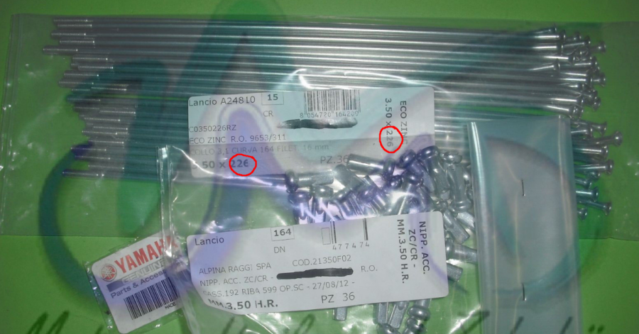

привет ни у кого задней спицы на tt600r не завалялось.греть спицу считай она там только для красоты.Добавлено спустя 7 минутесть идея. давайте скинемся и купим комплект и разделим.заказ могу взять на себя порядочность гарантирую.есть комплект на эбее но дороговато завтра позвоню в официалам у них если есть сто пудов дешевле.

sova: Уже год на них езжу, нет проблем.греть спицу считай она там только для красоты А у Атиллы какова цена на спицы сейчас не узнавал? Только с доставкой считай. Редактировалось: 1 раз (Последний: 26 августа 2016 в 03:41)
