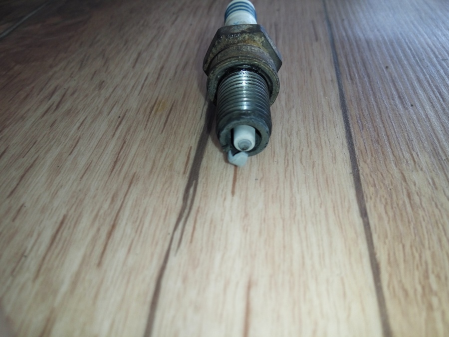

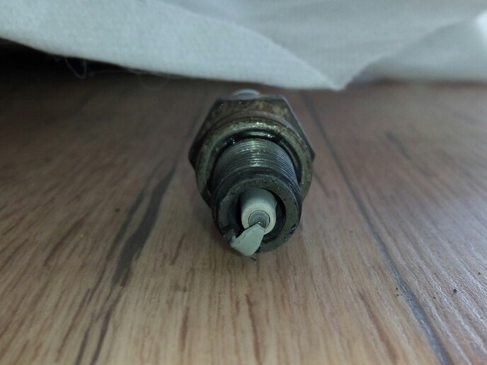

Наконец то удалось померять расход. Итак звезды 15 47. Трасса м4,условия идеальные,ветра ноль. Скорось 100 по навигатору. Итого 4.1. вроде как хорошо,но когда выкрутил свечку то был неприятно удевлен. Кто что скажет,оставить так,или чуть уровнем забогатить?

жесткий беднякДобавлено спустя 1 минутуа почему гайка свечки в таком состоянии?
#5 - 5 мая 2017, пятница
Замучали гайку,судя по свече,да бедная,но судя по расходу ведь туда?

Винт качества стоит 2.5 оборота,может выкрутить на оборот еще? Но наврятли им можно забогатить намного. Уровень по мануалу 25 мм,поплавки поралельны плоскости карба. Если делать уровень больше на 2мм,то жрать при равных условиях начинает 5.5,что явно перебор.

Жик новый оригинальный,иглы посередине. Попробую сперва винт качества крутнуть на оборот,будет 3.5. если не поможет подниму иглу первого карба. Мот сейчас едет очень хорошо,не стреляет. В родном глушителе нет флейты,может из за нее беднит. На подсосе очень сильно богатит,пропускает такты,кидает сизый дым,и это именно бенз а не масло. Подсос убераеш,дым пропадает. Масло не ест.Добавлено спустя 2 минутыЖик ковырять уж очень не охото,один раздолбанный уже валяетсяя на полке в гараже,люто лил.

Вот послушай. Правильно, не спеши ковырять хороший жиклёр. Запаяй аккуратненько старый. Но как его откалибровать? Кстати, начни с жиклёра второго карба. 140 - не проливка, а диаметр, который в минусе, но с учётом теплового расширения он увеличивается при нагреве до заявленной на жик-ре цифиры. Ты, выкрутив жиклёр, подбери из набора или россыпи сверло плотненько и без явного усилия и люфта входит в его калиброванную часть. Следующий шаг это увеличение его диаметра сверлом превышающим мерное на 0,05-0,06 мм. Если сверло чуть больше, то зажав его в патрон и запустив дрель влево , можешь меленькой наждачкой его "прогнать" в минус. Свёрла так легко прогоняются. Приветствуется в этой операции не рулетка, а микрометр. Измеряешь только охлаждённое сверло. Очень может быть нехватка этого увеличения и тогда накидываешь таким же способом следующее увеличение. Поскольку у тебя карб беднит в "пограничном" с мщностным режиме, начни со второго карба ибо это уже его зона ответственности. Первый карб обычно на ТТ беднит по распылителю и переходному, второй по главному и бывает (зависит от страны) по распылителю тоже. Но развернуть распылитель тебе нечем к сожалению. Не вздумай рассверливать жик-р электро инструментом, только вручную, зажав свёрлышко в цангу или запаяв хвостовик в трубочку латунную или медную. Юрась чего-то разворчался на мове, но сбился на маскальский...
