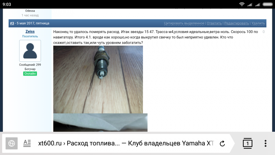

Так это уровень великоват. А ещё бывает заедание поплавка на оси - слишком часто выставляют.

если ты правильно использовал метод свечки, то такую беднотень уровнем не поправить.... TT600R DJ01/5CH '99
