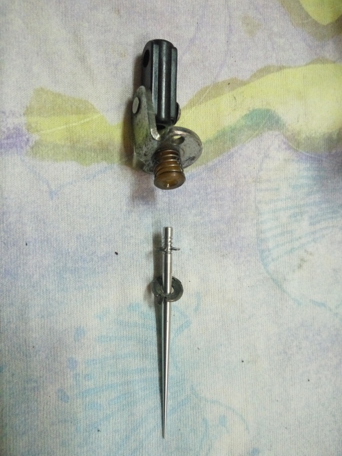

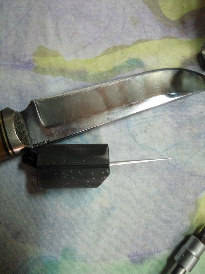

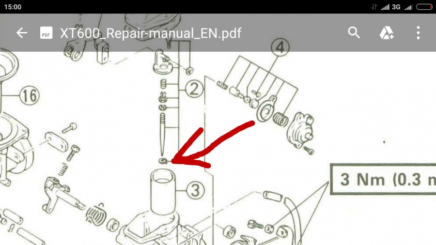

Поднял иголку первого карба,катнул 10км в режиме газ в пол,вроде норм,винтом качества еще чуток поиграюсь
#18 - 6 мая 2017, суббота
А что я могу увидеть во втором карбе? Игла там посередке,жик по проливке годовой давности стандарт. Сейчас кручу винт качества 4 оборота и начинается нестабильная работа.Добавлено спустя 6 минут фото самопального ключя под винт качества
#19 - 6 мая 2017, суббота
Еще прокатился,всетаки мотик после поднятия иглы стал более вялым,двигатель работает помягче,но както лениво,крутиться не так как до поднятия.Добавлено спустя 1 минутуМаксималка жпрс 140, до поднятия щел 150Добавлено спустя 11 минутЕще как вариант вернуть иглу первого карба в исходное положение,а иглу второго чуток поднять.

а нет,пардон,все шайбы на местеДобавлено спустя 11 минут и на этой шайбе есть выступ который специально отгибает иглу,уводит ее в сторону

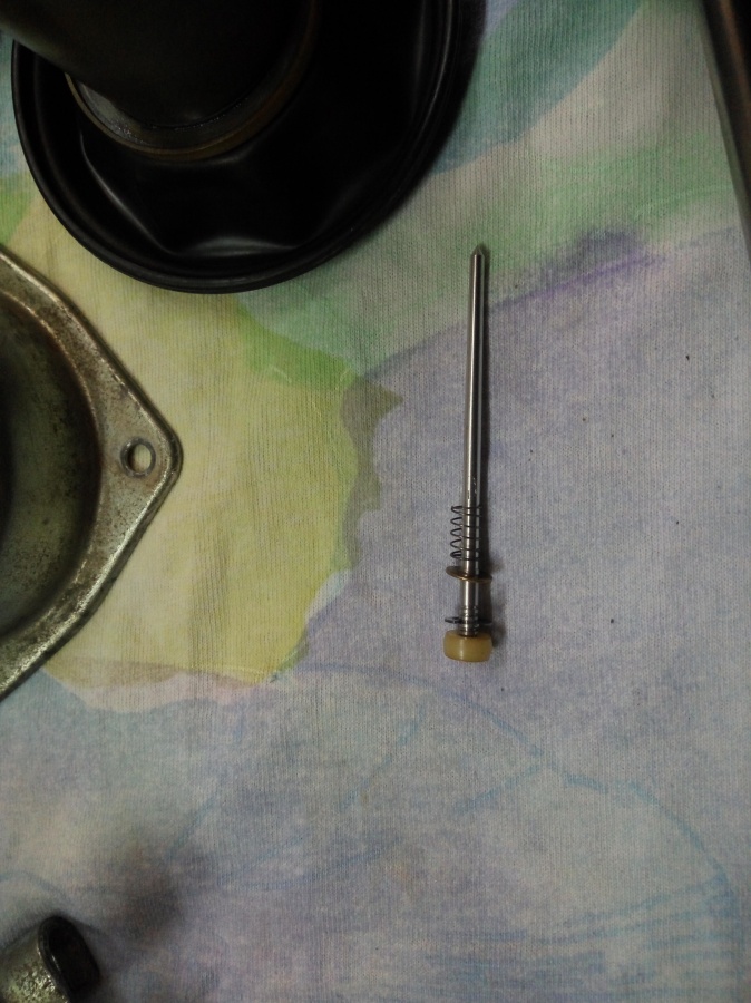

Есть подозрение что причина всех моих бед просевшая пружина демпфера запорной иглы. Попловок под своим весом проминает ее практически полностью,хотя топливную магистраль продуть ртом уже не получается когда поплавок только начинает зжимать пружину. На всех карбах которые я держал в своих руках,поплавки продавливаль демпфер чуть-чуть

Зейс, да нормально там всё у тебя. Учти, что подъёмная сила поплавкового мех-ма здесь довольно сильна - учитывалась работа топл. насоса в жару.

Yama, вернул все как было в искомое положение,выкрутил винт качества,сделал 3.5 итог 150 кмч легко,дальше упирается и разгона нет. Про какой топливный насос ты говоришь? Уменя все шлангочькой из бака самотеком. Низнаю все кейхены с рядных четверок,с 6ти разных мопедов,так вот ни в одном демфер иглы не просидал больше чем на 10%. А уменя сейчас усадка все 90%. Язычек на своем мне после покупки пришлось отогнуть гдето на 20 градусов,чтобы вывести уровень. Хотя изначально он был идеально ровным без мех повреждений от воздействия кривых рук. Это говорит отом что с завода пружинка демпфера была более сильной.

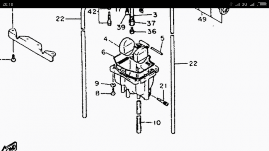

Еще заметил такую неприятную вещь,из трубки номер 10 даже при неспешной плавной езде по асфальту,временами вытекает топливо,а при эндуро покатушках прям так неслабо все облито бензином. Заглушил трубочку,пока полет нормальный,пускай лучше спалит его чем выплюнет.
#30 - 7 мая 2017, воскресенье
Когда то давно, такое тоже бывало, пока не соединил все дренажные трубки в одну посредством пластиковых тройников под острым углом. Далее все выведено в одну достаточно большого сечения, и наверх под обтекатель. Там так и есть - ход большой подпружиненного клапана, и что с того? Другой вопрос.... кто знает, что и как у тебя там - на самом деле? Малейшее изменение выхлопа, каналов и пр. регулировок - требует доводки этой штуковины, что смесь готовит. Только это должен делать человек с понятием, а шариться там можно, ну очень долго вслепую - без опыта. А еще... если 150 идет, то сколько же тебе нужно? Это вроде бы не асфальтовая заточка... тут нужно в пластмассовые подаваться - там летають, а это просто трактор
