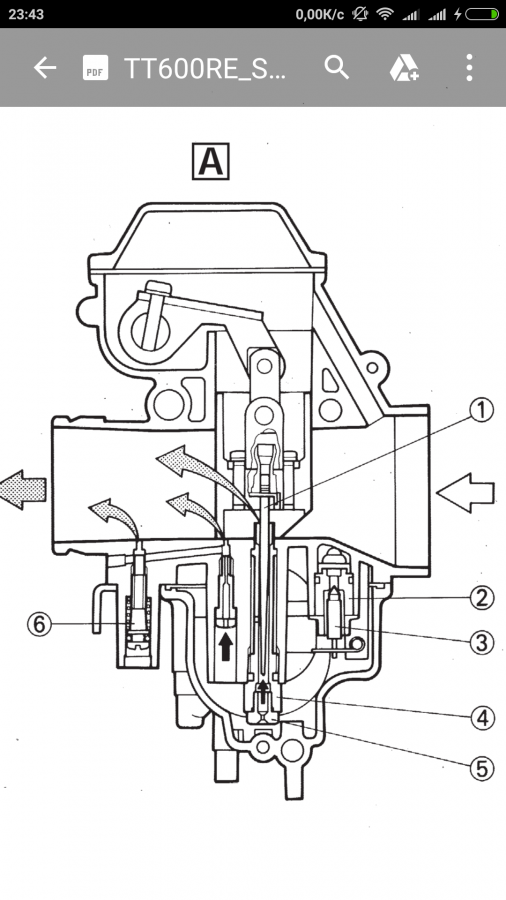

А жиклер главный какой стоит? Попробуй винт качества выкрути еще на 1 оборот
#50 - 12 июля 2017, среда
2334 дня назад
Если беднит по трассе, то вряд ли это винт качества. Но покрутить можно.
При каких оборотах 4.2 расход получается? Kawasaki KLE500
#51 - 12 июля 2017, среда
inostranez, винт качества добавляет топлива во всем диапазоне работы двигателя.

На заведенном крути винт,и слушай при каких значенияк будет начинаться падение оборотов. Уменя вышло 3.5 оборота. Тобиш коридор был от 1го до 7.Хотя пока ездил на бедной смеси,жалоб на динамику небыло. Как только переобогатил так сразу денамика становилась ватной

винт качества влияет на смесь во всем диапазоне работы пихла. А вообще для начала почисть карбы,и сетку под клапаном гляньДобавлено спустя 2 минутыУменя сейчас 4.4 при техже звездах,скорость 110 жпрс
