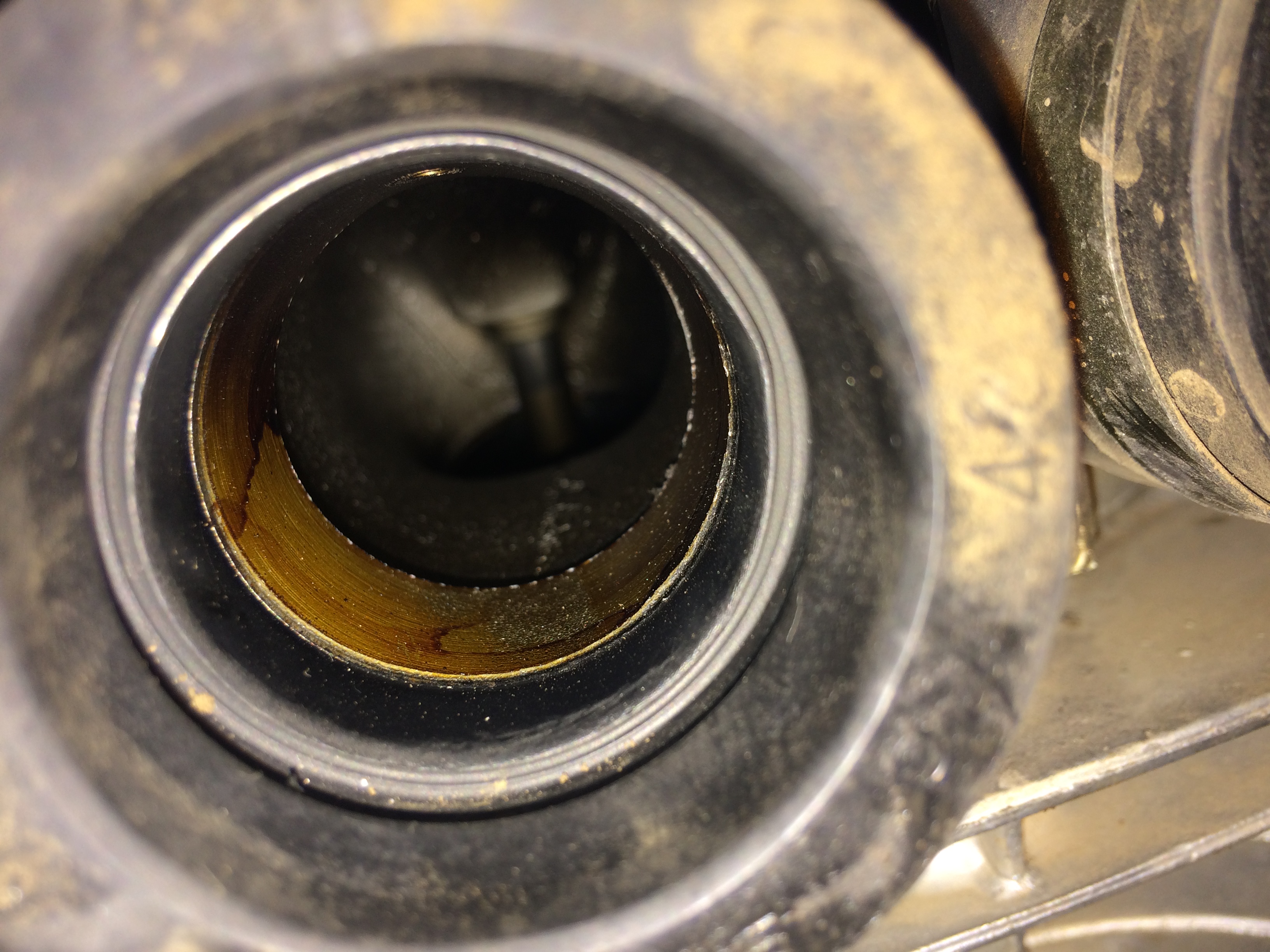

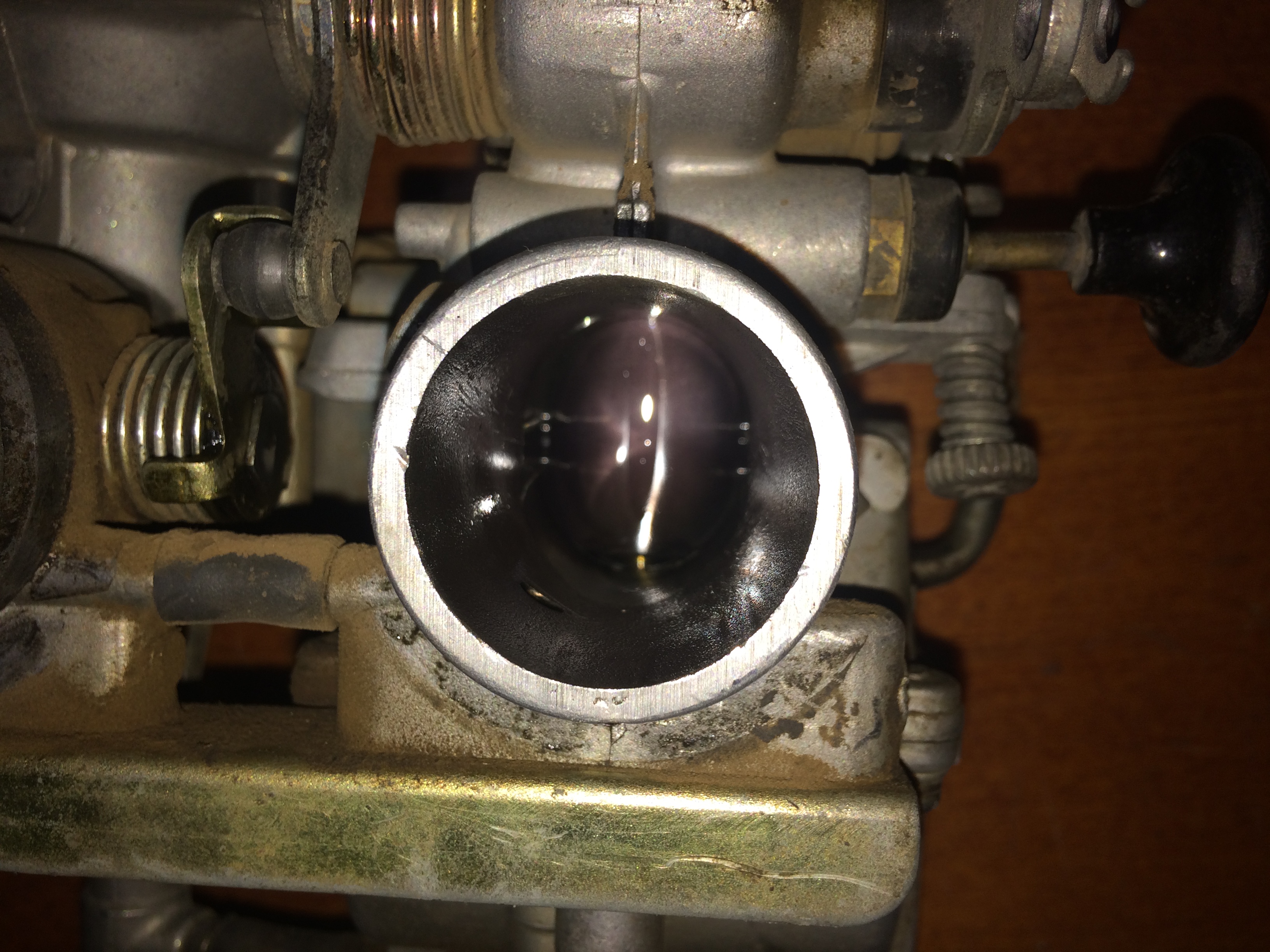

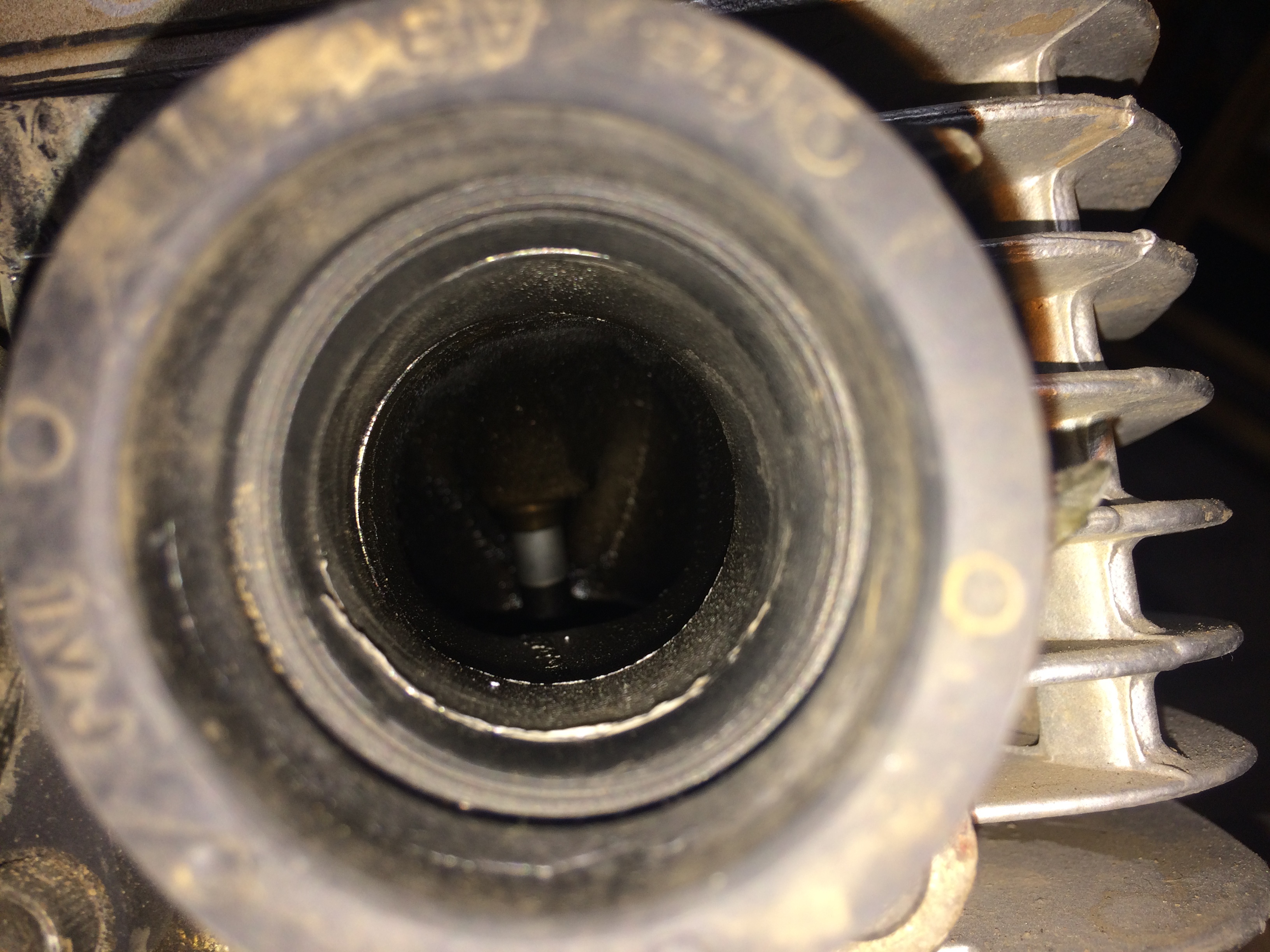

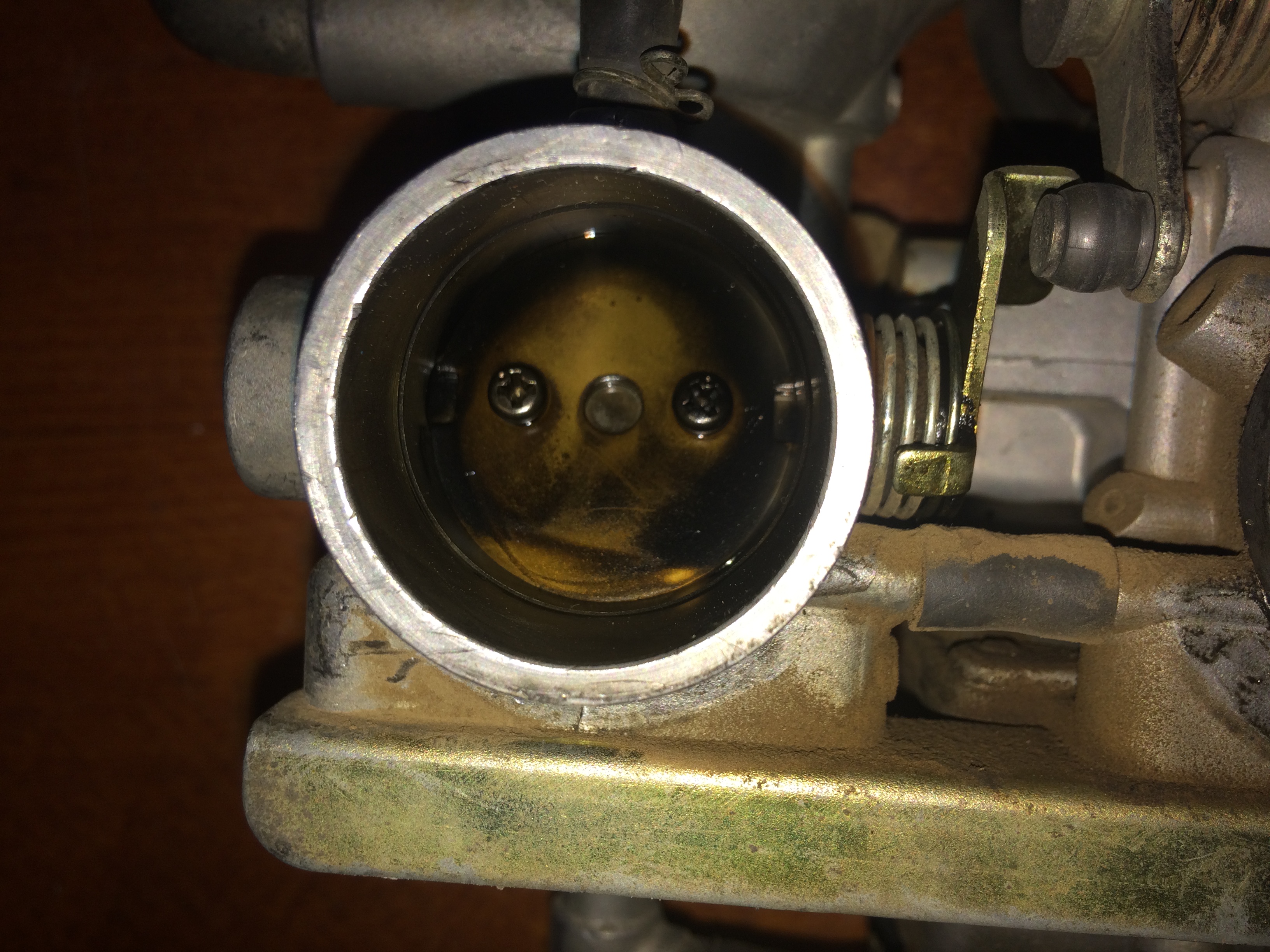

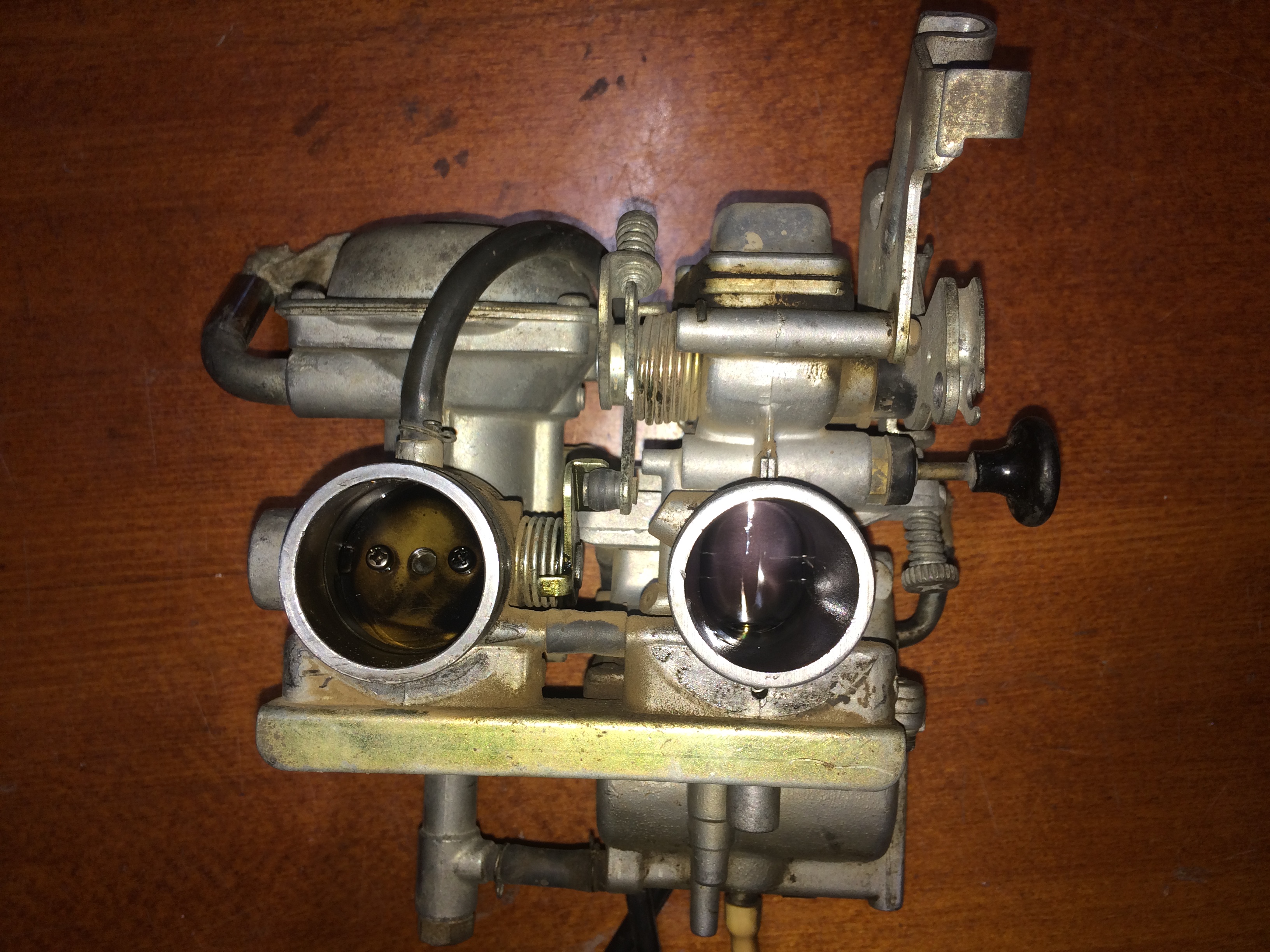

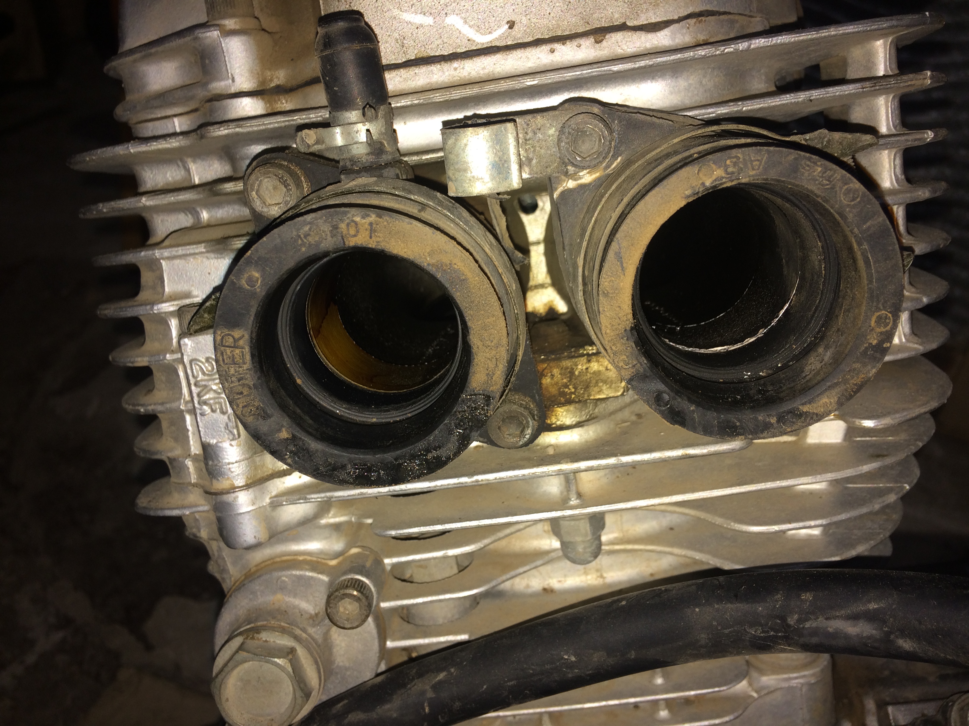

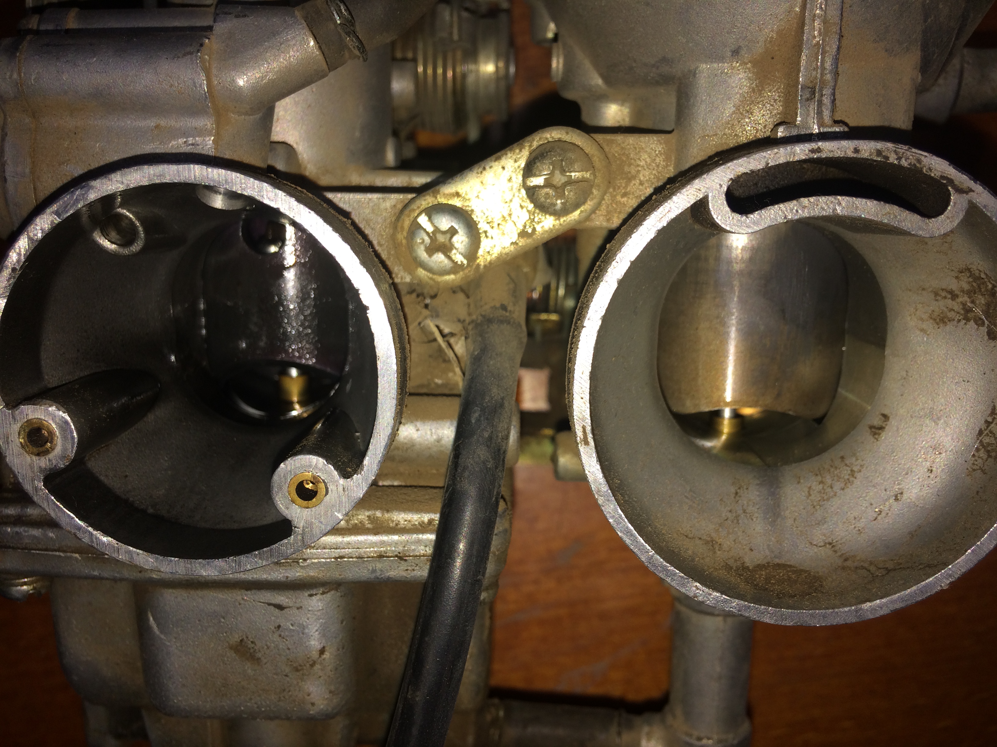

Сразу вопрос по карбюратору. Увидел грязь на входе в карбюратор, но патрубки от воздушной коробки к карбюратору чистые. Патрубки между карбюратором и двигателем тоже чистые, хотя правый патрубок отслоился от металла. Вопрос откуда грязь на входе? И должна ли быть видна грязь при от слоеном патрубке между карбом и двигателем?

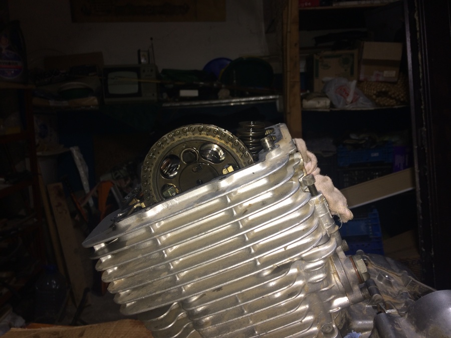

Мне кажется, что болт на звезде распредвала более вертикально стоять должен? Или так и положено?

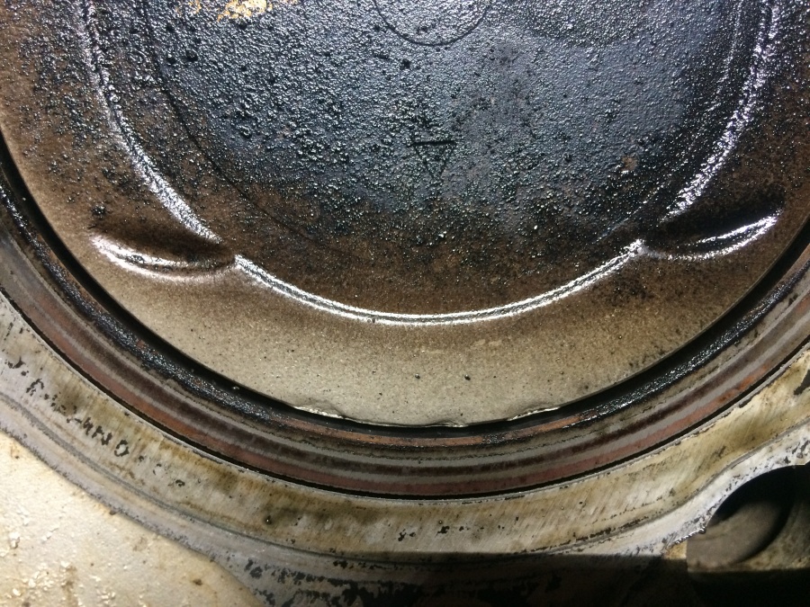

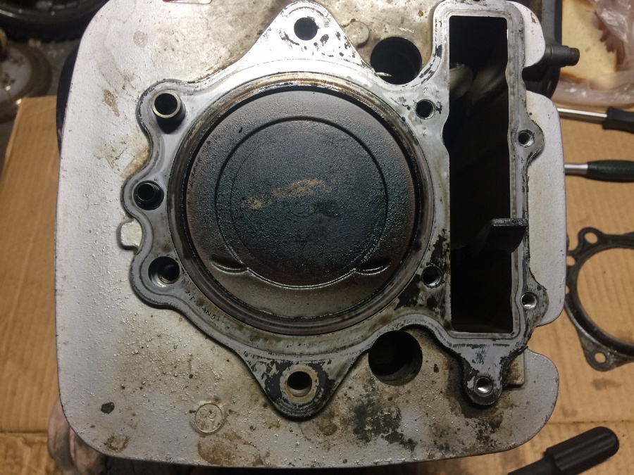

Есть у кого идеи что за три вмятины на поршне?

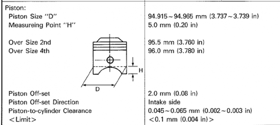

Ездил к трем расточникам, и все по разному измеряли shock Первый сказал, что можно еще кататься на этой поршневой, предварительно отмыв маслосъемное кольцо, которое залегло и сальники клапанов поменять. Второй замерил и сказал точить, хотя и поршень в норме, но зазор 0,12 мм между поршнем и цилиндром. Третий сказал, что поршень стандартный в минимальном размере и цилиндр тоже, зазор ровно 0,1 мм., что делать точить или нет предложил мне подумать самому.

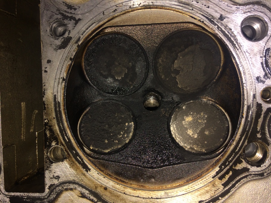

Очень много нагара под клапанами, но сказали все в норме, надо притереть клапана и все.

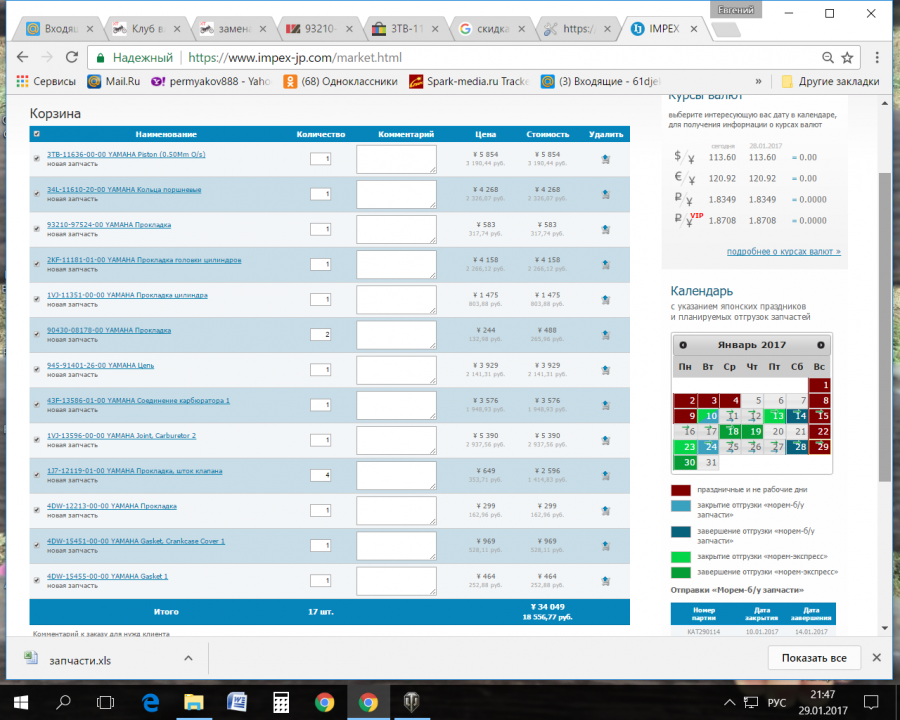

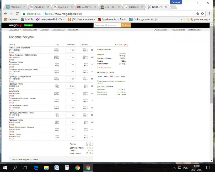

на импексе посмотри приятно удивишься ценамиДобавлено спустя 5 минутмегазип легко идет на уступки заказ на 25000 доствка бесплатная
61Djek
sova, Спасибо огромное.
Вот разница:
Доставка как я понял в районе 2000 р. выйдет.
Выбор очевиден.

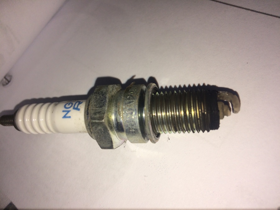

Ну и по свечи, не понимаю какого цвета она должна быть. Бедная смесь я так полагаю была?
И еще:
61Djek:
И основной вопрос как определить откуда пыль сосало? С виду все ок, не считая грязи на входе в карбюратор.

При чём здесь болт? там метка есть. и на роторе метка. Читай мануал.
Чего то когда то там бултыхалось, но замятости округлые. Хз что это было.

Получается, что у меня распредвал был немного смещен по часовой стрелке. Я так понимаю зажигание чуть раньше было? Потому что иногда, хоть и очень редко, при холодном запуске стрелял в карбюратор.

а ты поршневой палец и головку шатуна промерял? Люфт шатуна? Цилиндр? Поршень?
Цилиндр и поршень промерял. -
61Djek:

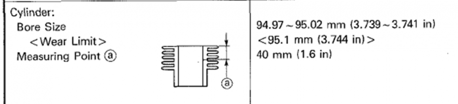

Ездил к трем расточникам, и все по разному измеряли Первый сказал, что можно еще кататься на этой поршневой, предварительно отмыв маслосъемное кольцо, которое залегло и сальники клапанов поменять. Второй замерил и сказал точить, хотя и поршень в норме, но зазор 0,12 мм между поршнем и цилиндром. Третий сказал, что поршень стандартный в минимальном размере и цилиндр тоже, зазор ровно 0,1 мм., что делать точить или нет предложил мне подумать самому.

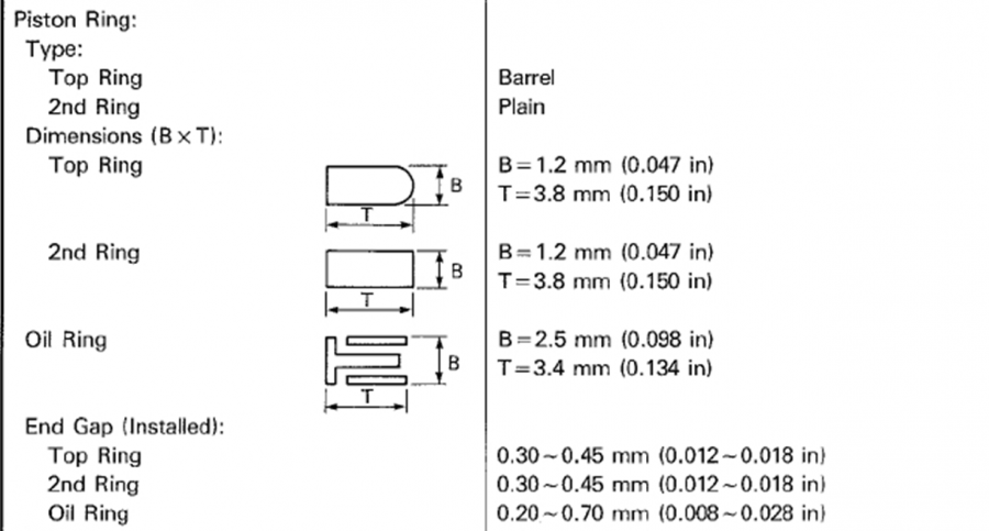

Причем привозил этим расточникам и кольца и палец и даже шатун вместе с двигателем, мне ответили, что их мерить не надо. Я показывал им мануал и спрашивал для чего тогда указаны размеры колец и их зазоры. Их ответ был таков:"Тебе заняться не чем?" "Не выдумывай себе геморрой." "Японцам скучно было вот они и нарисовали". "Хочешь мерить по мануалу езжай в Японию." "Нам кольца и их зазоры мерить не надо-считаем это бессмысленно, так как все равно все новое ставить, не оставишь же старые кольца." Как померить маслосъемное сказали не знают, это точно не возможно, так как оно наборное. Люфт шатуна никто не мерил пояснив, что не знают как это сделать. Пошевелили шатун руками и сказали -"Нормально все." Один из них померил палец и сказал, что нормальный 22 мм. Вот и как работать с такими людьми????? У меня больше вопросов осталось чем ответов после их посещения.
Как люфт шатуна измерить? Там какой специнструмент нужен?

При чём тут зажигание? Фазы сдвинуты.. Проверяй сёдла клапанов.
Найди шкальный нутромер, микрометр до 100 мм, щупы, штангенциркуль с глубиномером. Сам замеришь. это не сложно. Только откалибровать нужно.
Вообще то цилиндр проверяется в трёх уровнях и в двух направлениях. Овал и бочка. Но, хотя бы как в мануале- где максимальная выработка.
Верхнюю шейку шатуна посмотри и померяй на эллипс. Не должно быть задиров и повреждения покрытия. Палец тоже должен выглядеть как девочка и не болтаться ни в поршне, ни в шатуне.
Смыкание колец меришь на уровне, как на картинке цилиндра показано. Ровненько, с помощью штангена выставляешь.

Свеча не родная-факт (да ещё и мертвая 5 веков назад была)
Соответственно- неправильная детонация смеси, что в свою очередь может привести к "плеванию" остатками смеси, обратно в карбюратор (причина нагара по моему)
Черный свидетельствует о том, что на каких-то режимах двигателя система питания переобогащает топливовоздушную смесь. Она не сгорает полностью и образует большое количество копоти.
