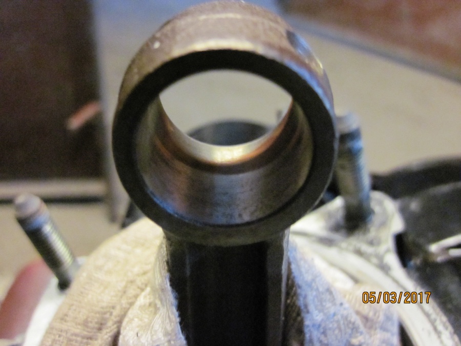

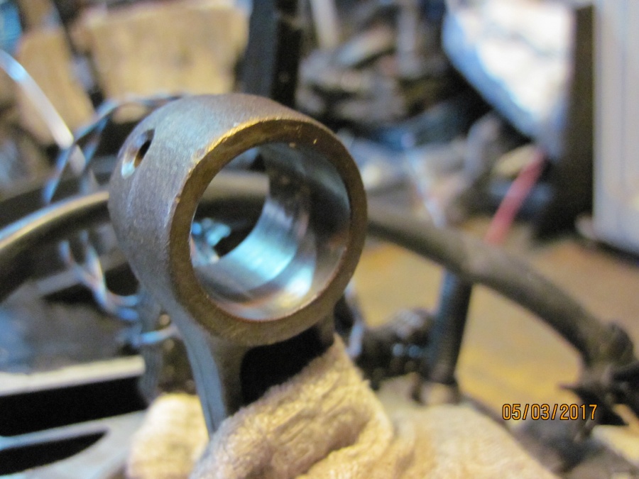

а ты поршневой палец и головку шатуна промерял?
Палец на замену =21,988 и не много болтается в головке шатуна. Не могу в мануалах найти размеры отверстия головки шатуна. Или достаточно просто на эллипс проверить?

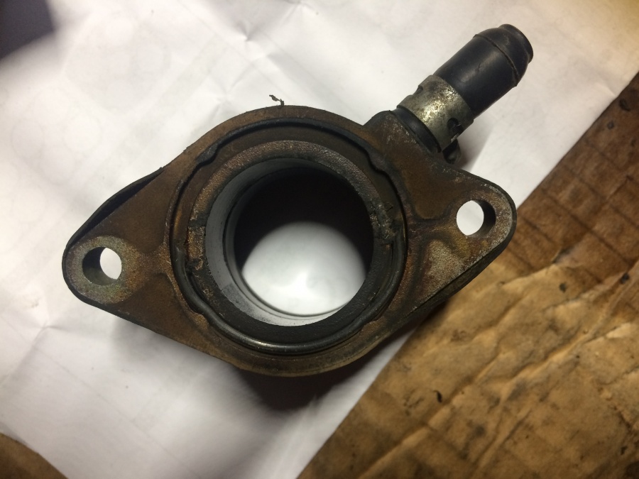

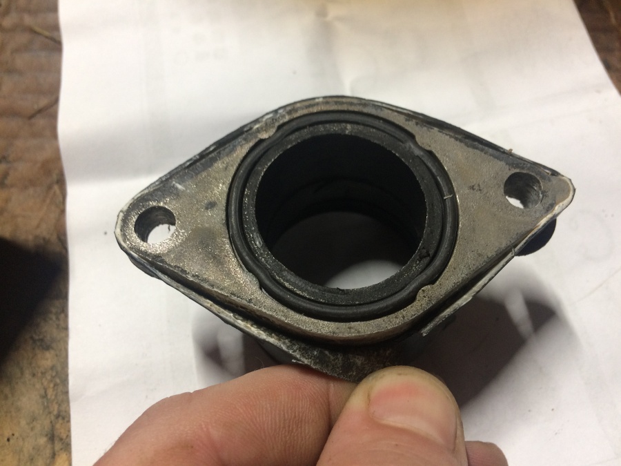

Обещанные фото патрубков. На левом пол кольца уплотнительного куда то делось shock а так живым выглядит, точнее не мертвым smile
Редактировалось: 2 раза (Последний: 11 марта 2017 в 22:36)
Баринос
61Djek:
Я тоже обыскался. Диаметр маленький, нутрометр не лезет. По идее, где то соток 5 должно быть, наверное. Повезу в Моторинтех колено. Если мяса хватит бронзу завтулить- будет норм.
Если брать Висековский комплект поршень-кольца-палец, 96- сразу теряешь два ремонта. Но дешевле оригинала получается. В общем мосх кипит.
У меня вообще половинка пальца и половинка головки пошкрябана.
Хз чего ему в жизни пришлось испытать. если учесть, что на правой гайке коленвала- следы хреначения зубилом.
Редактировалось: 3 раза (Последний: 11 марта 2017 в 23:10)
61Djek
Баринос:
С виду у меня дела обстоят по лучше, на пальце видны потертости на головке шатуна все ровно. Новый палец где нибудь достать бы и посмотреть как он сидеть будет. Может от ГАЗели попробовать?

Палец от москвича подходит. Правда, только по диаметру) его укорачивать надо миллиметра на 4-5 и стачивать лишний металл внутри (тяжеловат, однако). Да плюс есть ремонтные комплекты, так что в самый раз подойдет для подразбитых шатунов.
Сам заказал у знакомого, который занимался ремонтом москвичевских движков, обещал сделать)
