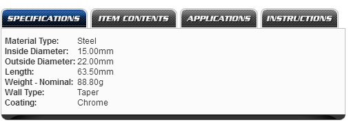

reg_13: Хорошие новости ... только модель не уточнил .Палец от москвича подходит. Правда, только по диаметру) его укорачивать надо миллиметра на 4-5 Да плюс есть ремонтные комплекты, так что в самый раз подойдет для подразбитых шатунов. Редактировалось: 1 раз (Последний: 13 марта 2017 в 17:31)

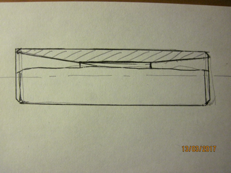

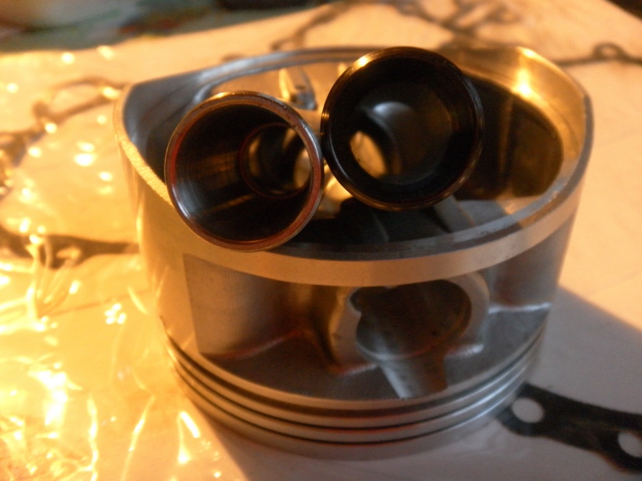

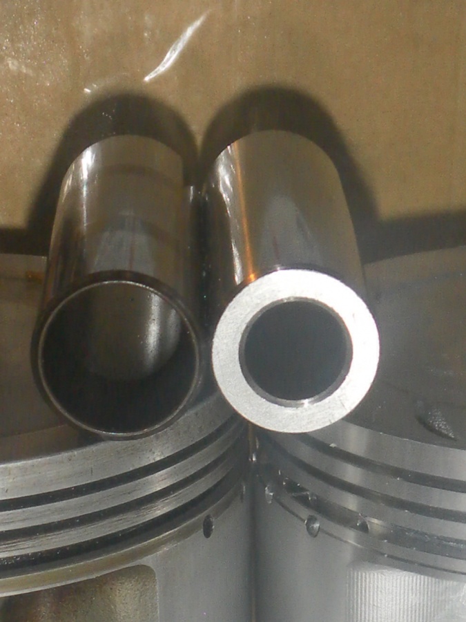

мотоПОДВОХ: Слева- родной палец. справа- Газелевский, насколько я понимаю. Чего и где сточил?только модель не уточнил Млин, как же надо до тебя доехать. Со всем железяковым мозголомом, если завтра долбаную гайку не победю пневмогайковёртом- привезу вместе с картером. Будем пальцы совать. Чищу и настраиваю карбы. Ремонтирую пластик и стеклопластик, ветровые стекла http://xt600.ru/blogs/remont-plastika-i-steloplastika. ТА 600 VV (97) => XT 600 Z Tenere ( 3AJ, 89).
#50 - 13 марта 2017, понедельник
Баринос: Справа китайчатина , но тоже точил и тоже бегает справа- Газелевский, насколько я понимаю. Чего и где сточил? Точил изнутри с обеих сторон под родной конус . Баринос: Только заранее предупреди ... а то мало ли куда меня унесёт.Добавлено спустя 7 минут если завтра долбаную гайку не победю пневмогайковёртом- привезу вместе с картером. Баринос: Здесь лучше видно и надеюсь понятней Чего и где сточил? ХТ600Z ТЕНЕРЕ 1VJ

мотоПОДВОХ: Канешна, вводишь в заблуждения с не проточенным пальцем. Справа китайчатина , но тоже точил и тоже бегает joke Точил изнутри с обеих сторон smoke под родной конус . Типа так должно быть? Редактировалось: 1 раз (Последний: 13 марта 2017 в 20:07)
#53 - 14 марта 2017, вторник
Баринос: Так можно и не точить -детонировать не будет Канешна, вводишь в заблуждения с не проточенным пальцем. Баринос: Именно так ...Типа так должно быть? ХТ600Z ТЕНЕРЕ 1VJ
