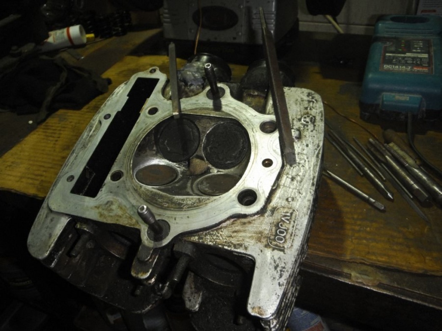

из недавнего ремонта в Троицке, в гараже Джина Геныча https://ok.ru/anatolij.nadeljaew/album/860630504351; ..снял головку с цылиндра, и на поршне обнаружил примерно такие-же покоцанные вмятины. Раз вмятины, значит и причина.. - Посмотрел на камеру сгорания, клапана на месте, значит что-то внутри, - рассухарил.. Вот и причина:))) - одного выхлопного седла клапанов вообще нет))) оно уже вылетело в трубу(и я это слышал) - а с другого выхлопного, кусочки седла остались То есть, если мотоцикл у тебя нормально функлициклирует)))) то это означает, то, что у прежнего владельца что-то было нефунциклицирующее, но он отфунциклировал мотик и продал его тебе, чтоб и ты научился функциклицизации [/quote] "Цепи осталось на 4 щелчка, ума не приложу менять или нет, с деньгами напряг что-то после нового года Кто что скажет по цепочки?"весной этого года в Ижевске, в гараже Игоря Чупина, проверил цепные щелчки, но цепь уже выщелкалась и щелчков не осталось. Купил в мотомагазине, оставшиеся ещё с времён давних, последние три цепи с 550кубового Ориона/ХТ550/ !!!по 500 рубчиков))) - Но переставлять не стал - в тисках, болтом выдавил на гайке М16 жестянку с банки - и получилась пробка жестяная. Обработал края - проковырял отверстие в донышке. и клепочником придавил алюминиевой клёпкой гайку на м6. (очинно аккуратно получилось) смазал герметиком пробку и насадил на щелчковый валик.С Ижевска до Севастополя и тд.. и сменил цепку распреда в Троицке около Москвы. Редактировалось: 5 раз (Последний: 3 декабря 2017 в 13:24)

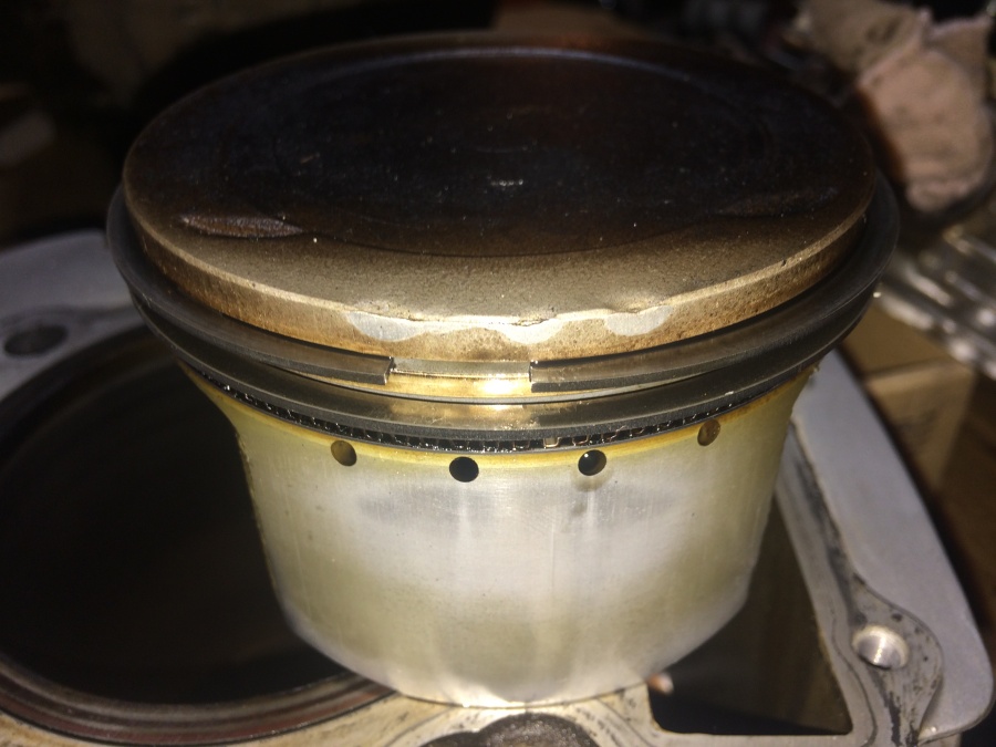

А что за 4 дырочки, (технологических отверстия) на поршне ? Это с завода так ? Просто обычно эти дырочки расположены в канавке маслосъемных колец. А тут как-то до колец уже идут отверстия.
#65 - 7 декабря 2017, четверг
и в канавке есть и за ней есть
и в оригинале и у афтермаркет поршней (например фирмы prox) такие же отверстия думается это попытка исправить ошибку в цпг, но с завариванием этих отверстий пока не эксперементировал... над ждать Дядьку с жетонами, может прольет свет на сие технологическое решение... TT600R DJ01/5CH '99

Добрый день всем! давно уж закончен ремонт мото :)
Проехал 2500 - обкатал, и начали ремонт в квартире Мот радует-ремонт в хате нет!!! Думал квартирный вопрос проще В итоге с августа штраблю стены и их же штукатурю.Спасибо всем за советы! После хоз мыла цилиндр блестит и радует глаз Тепловой зазор просил сделать семь соток, но доверие к расточникам потерял. Поэтому какой есть-такой есть Цепь разъемная -это сила!!! Не советую "магнету" снимать! Там риск большой!!! Цепь поменял за 2 часа с учетом того, что уронил её дважды вниз. Функлицизации - научился по программе ВАЗ 2109 -210140 - По той же причине пришел к выводу, что те 4 отверстия под кольцами предназначены для того, что бы "масляная пыль", которая имеется в картере, хоть как-то помогало смазывать цилиндр при критических нагрузках ( подъем в крутую гору, вилли, спуски и т.д. чтоб не было масленого голодания). Со звездами 14-47 просто дурной был даже старой поршневой. Правда 120 это придел по-моему был. В итоге вернусь к 15-45 мне хватит, а то шестую передачу ищу постоянно. Вообще хочу ТТ-600 попробовать- чувствую понравиться Если не продам ХТ в связи с не хваткой денег на ремонт Куплю себе ПС - буду повышать навыки ремонта и вождения :)Редактировалось: 1 раз (Последний: 8 декабря 2017 в 08:28)
