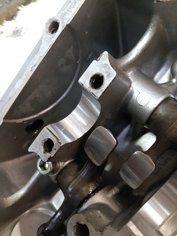

Все доброго времени суток, нужен ваш совет. Не так давно стал счастливым обладателем TT600R 1999г. И ну соответственно пока зима, провожу ревизию. Решил заменить герметик под клапанной крышкой, так как были подтёки масла, да и герметик лежал уже обычный силиконовый. Заказал как положено анаэробный, вскрыл крышку. На первый взгляд всё было не плохо, чисто, на валу задиров нет. Но на самой крышке, на одной постели распредвала обнаружил не характерные следы, похожие на неосторожное рукотворные вмешательства с отвёрткой) К вам вопрос, на сколько критично данные царапины, возможна ли с ними дальнейшая эксплуатация?

Не критично. Бывает все намного хуже. У тебя да, видно что чем-то поцапрапали, непонятно тока чем. Но в целом вполне рабочая поверхость. Маслянный клин от туда никуда не денется, соответственно все будет крутится очень долго. Главное чтоб в движке было масло. Вобщем все у тебя хорошо.

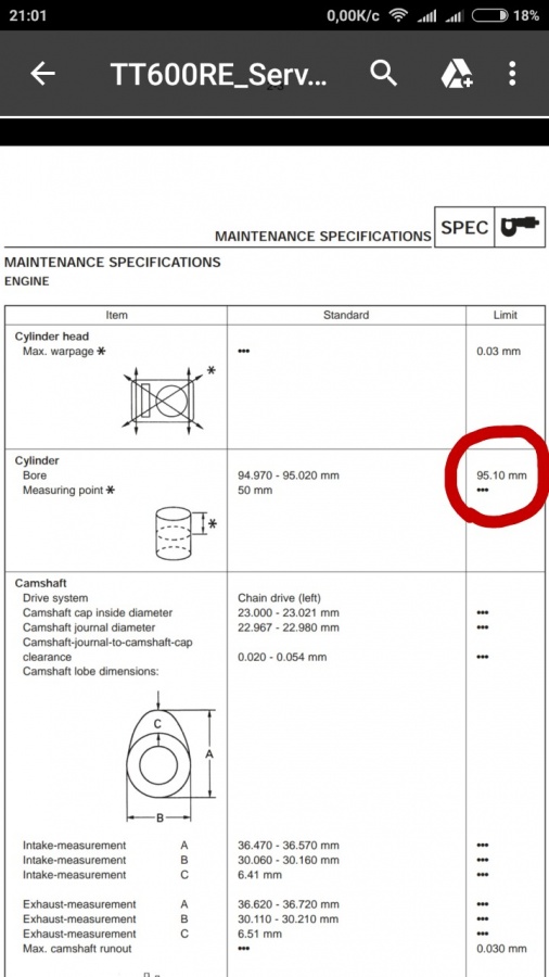

Читаю мануал,никак немогу найти при каких размерах целиндра пора делать расточку?
Кажеться нашел 95.100 получается? Тобиш целых 10 соток вытирать можно? Редактировалось: 1 раз (Последний: 24 декабря 2017 в 21:08)
