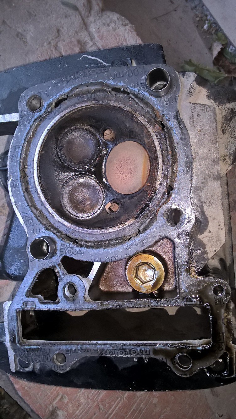

3ТВ двиг по прокладкам от 3AJ и 1VJ отличается вообще
Прокладки головы- точно и, по моему, цилиндра 3AJ отлличаются от 1VJ. Если только кик- то и крышка генератора другая, хотя прокладка под крышки нах не нужна, впрочем как и половинок картера (имхо перматексовский или локтайтовский серый герметик рулит).
С боку на цилиндре есть обозначение горшка. Да и сравнить можно по партнамберам на импексе.
Если прокладка под голову метализирована и нанесены уплотнительные полоски- то прокатит. Если только паронит с колечком по гильзе- говно.
Пример дешевого говна на Трансальпе. Оно ннада, такая экономия?

Дело в том, что двиг у меня странный, картер идёт как 3ТВ, цилиндр 3AJ, кик, на левой крышке всё для установки эл.стартера, наверху картера крепёж под него- но с завода он не стоял.
По импексу на мой год прокладка под цилиндр 1VJ-11351-00-00, а под головку вообще 2KF-11181-01-00. Насчёт боковых крышек где-то читал, что не правильно ставить без прокладок - а как оно на самом деле х.з.
Так в том-то и дело, что прокладка вроде как металлическая...
Похоже, что под голову, как и у меня , на 3AJ, то есть 2KF-11181-01-00.
А вот колено, видимо с коротким хвостовиком, со стороны генератора- 3TV-11400-01-00, в отличии от стартерных - 1VJ-11400-01-00. Хотя- хз, смотреть в живую нужно.

Вопрос к знатокам - кто-то брал такой комплект прокладок, ставил? Как он, нормальный?
Почитай здесь:
http://xt600.ru/blogs/primer-bloga-admina/prokladki-govno.html
Упаковка отличается, но думаю то же самое. У меня прокладку под головой из этого набора в конце концов пробило.

Зачем паронит? Простые прокладки из плотного тонкого картона.
Основное, что должно быть действительно хорошее и новое- это прокладка головки, О-ринг колечко под цилиндр ( 93210-97524-00 ) , уплотнения маслоканала горшка ( Прокладка 90430-08178-00) , сальник коленвала (Oil Seal (S7-14-27-6-Hs)93101-14092-00 справа в крышке сцепления), маслосъёмные колпачки.
Остальное- это О-ринг колечки, которые подбираются в любой резинотехнике, запчастёвом легковом, или грузовом.

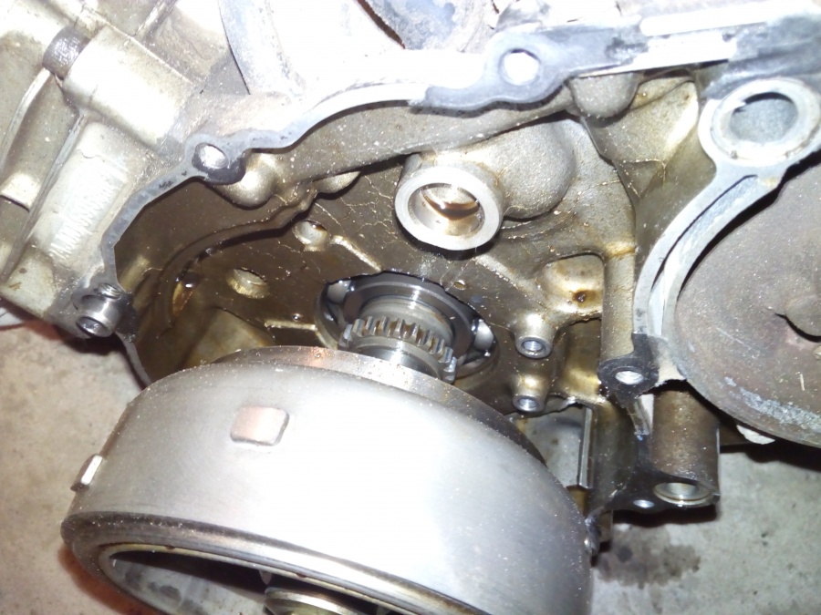

Частично разобрал мотор, очень долго мучился с винтиком крышки, что под верхним креплением во впадинке стоит. Какая-то нехорошая скотина до меня слизала грани, пришлось высверливать. Думаю подобрать туда хороший болтик под головку, чтоб проще было потом откручивать.
Снял левую крышку - сюрприз, так боялся снятия ротора - а цепь снялась легко и без этого, только успокоитель задний пришлось открутить и вытащить. Реально, там места дофига. Вопрос - это мне так повезло, или это цепь настолько растянулась? Насколько я понял, у меня так называемый длинный вал.
Теперь ищу неразъёмную цепь, экзист пишет 3300 с доставкой оригинал, на ебее в т.ч. и на дойче - цепи около 5 000 неоригинал, либо продавец не посылает в РФ. Нашёл вариант цепь Hot Cams за 2200, но что-то сомнения одолевают. Есть вариант на ZZap, там около 3000 с доставкой оригинал. Где и какую заказать, кто подскажет? zst

Samyrai, о как,а какая модель мотора? Пофоткай ротор. Ябы оригинал ставил. Заметил тут что отверстие под поршневой палец имеет смещение.

Картер 3ТВ, цилиндр 3AJ, голова 2KF. Кик в стоке, декомпрессор, подготовка под эл. стартер. Как-то так hoho
Шестерней для стартера не было, но места все есть - на крышке и на картере.
Заказал цепь оригинал и ещё мелочишки на ZZap, посмотрим - как они работают...

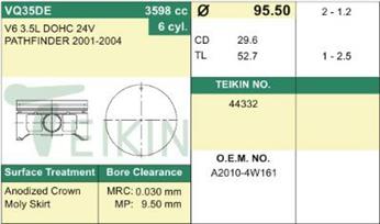

Я нашёл 95,5мм - компр выс 29,06мм - Ниссановский

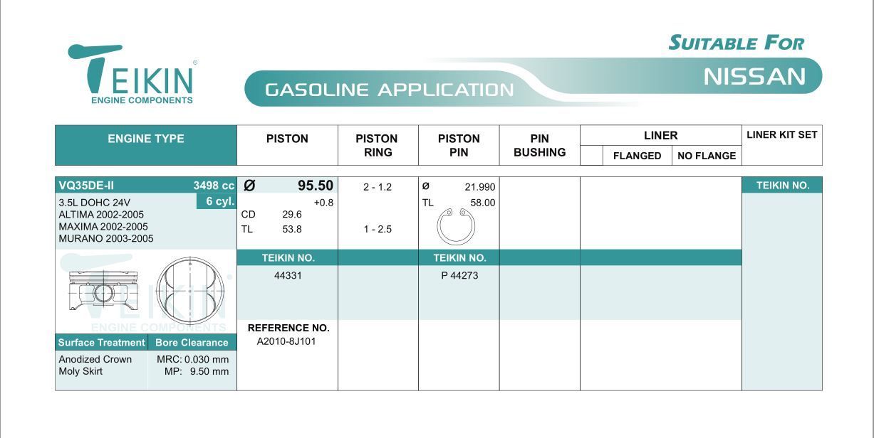

WQ35DE диаметр пальца поршневого 22 - компр. выс. поршня с моделей Альтима 2002-2005 - Максима 2002-2005 - Мурано 2003-2005
= 29,06мм
22/2=11
29,6-11=18,6
У ХТ600 - 28-11=17
http://xt600.ru/upload/forum/post35552/xt600-rasmernost_5a91adb3dab61.jpg
То есть.. - на 1,6мм поршень WQ35DE Ниссановский, выше ХТ600 Ямахавского))) - Можно срезать верхушку поршня 1мм (как я и сделаю) - и, между прокладкой под цилиндром (она состоит из двух половинок скреплённых кнопкой - кнопку убираем - по стальной прокладке вырезаем поронитовую 0,5мм копию - прокладки старые отмокаем, отмываем в ацетоне или растворителе - потом прыскаем термокраской, или медным спреем) (я так на этот раз сделаю) - раза два прыскаем и высушиваем. Греем, сушим при какой там температуре надо. - соединяем стальные, и паронитовые пропрысканные спреем прокладки - 1 стальная - 2 паронит - 3 стальная соединяем кнопкой(я вообще нитками перевязывал вместо кнопки)))

(в помещённой картинке из каталога тейкай) поршень только 95,5мм, - в каталоге есть рем. размер на +05, - то есть 96мм,.. - и на +1мм.. то есть 96,5мм
От модели ниссан патфиндер 2001-2004г - тоже подходит по компр высоте поршень.. - и по диаметру.. - но там плоское днище поршня без цековок под клапан..(цековки под клапан сделать элементарно в гараже самому (нужен старый клапан, дрель или шуруповёрт, болгарка...)
От моделей Альтима 2002-2005 - Максима 2002-2005 - Мурано 2003-2005 - там цековки под клапана есть (но вопрос только в том, на том ли они месте как в поршнеХТ600..(сделать их там где они должны быть, - как я упомянул выше - элементарно.)
Вот с этих трёх моделей поршня подходят с минимальной переделкой - 1,6мм.
Можно эти 1,6мм сточить верхушку поршня - но уменьшается жаровой пояс = 6мм. (6-1,6=4,4мм=маловато))) - и я буду с прокладкой делать, о чём выше написал.
