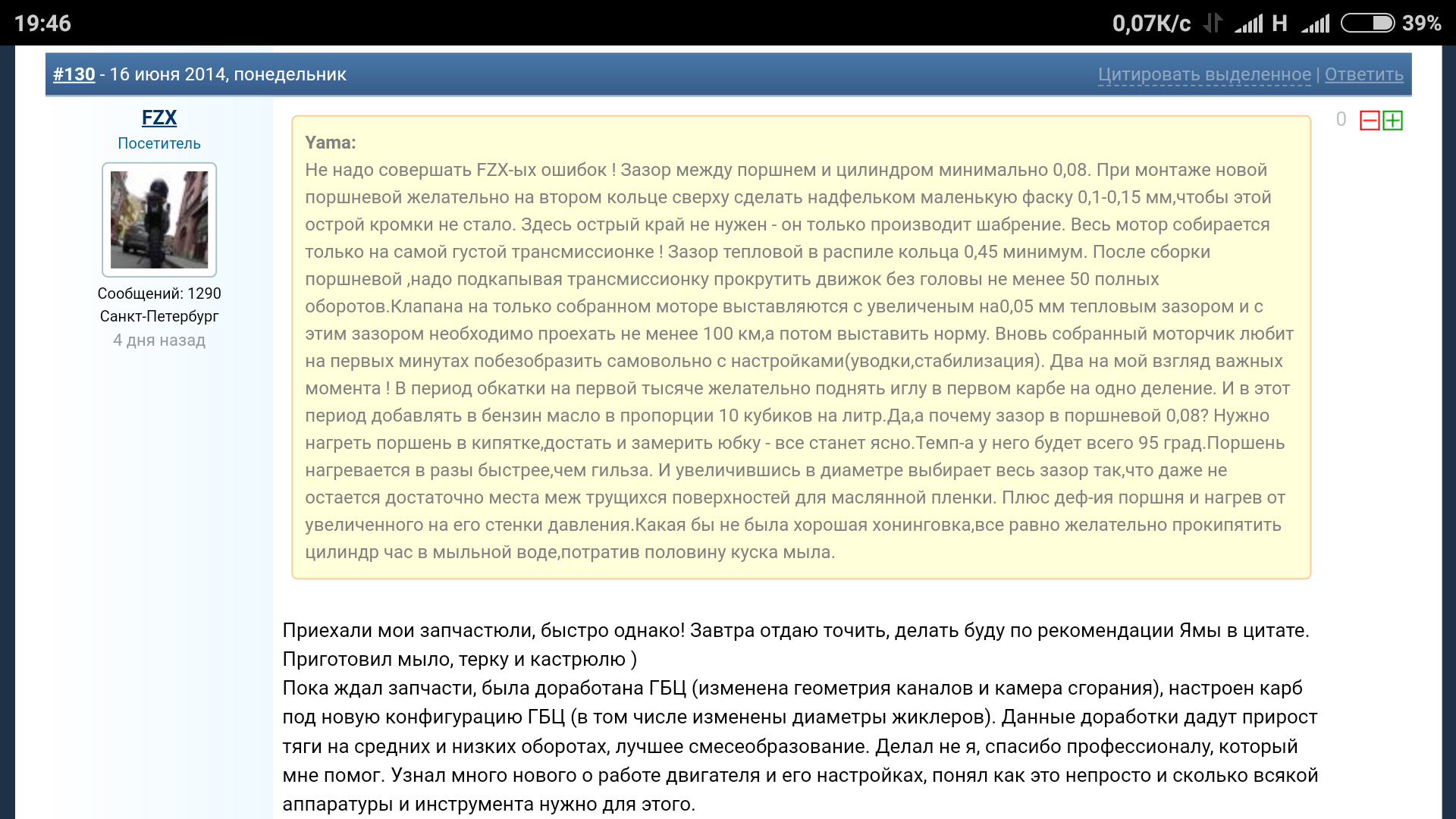

Не надо совершать FZX-ых ошибок ! Зазор между поршнем и цилиндром минимально 0,08. При монтаже новой поршневой желательно на втором кольце сверху сделать надфельком маленькую фаску 0,1-0,15 мм,чтобы этой острой кромки не стало. Здесь острый край не нужен - он только производит шабрение. Весь мотор собирается только на самой густой трансмиссионке ! Зазор тепловой в распиле кольца 0,45 минимум. После сборки поршневой ,надо подкапывая трансмиссионку прокрутить движок без головы не менее 50 полных оборотов.Клапана на только собранном моторе выставляются с увеличеным на0,05 мм тепловым зазором и с этим зазором необходимо проехать не менее 100 км,а потом выставить норму. Вновь собранный моторчик любит на первых минутах побезобразить самовольно с настройками(уводки,стабилизация). Два на мой взгляд важных момента ! В период обкатки на первой тысяче желательно поднять иглу в первом карбе на одно деление. И в этот период добавлять в бензин масло в пропорции 10 кубиков на литр.Да,а почему зазор в поршневой 0,08? Нужно нагреть поршень в кипятке,достать и замерить юбку - все станет ясно.Темп-а у него будет всего 95 град.Поршень нагревается в разы быстрее,чем гильза. И увеличившись в диаметре выбирает весь зазор так,что даже не остается достаточно места меж трущихся поверхностей для маслянной пленки. Плюс деф-ия поршня и нагрев от увеличенного на его стенки давления.Какая бы не была хорошая хонинговка,все равно желательно прокипятить цилиндр час в мыльной воде,потратив половину куска мыла.

хоть бы копирайт поставил ;)
а к чему эта цитата? что сказать то хотел? TT600R DJ01/5CH '99
#123 - 28 декабря 2017, четверг
AllLex: хоть бы копирайт поставил ;) а к чему эта цитата? что сказать то хотел? Эт я про зазоры от ямы,и кстати у фзха юбка тоже дутая была. Иж планета-cb400-tt600e 1999
#124 - 28 декабря 2017, четверг
Zeiss: Прям непруха у тебя с юбками. А Яма- это имярек и его цитата, или просто ямаха? юбка тоже дутая была. Чищу и настраиваю карбы. Ремонтирую пластик и стеклопластик, ветровые стекла http://xt600.ru/blogs/remont-plastika-i-steloplastika. ТА 600 VV (97) => XT 600 Z Tenere ( 3AJ, 89).
#125 - 28 декабря 2017, четверг
Баринос: Zeiss: Прям непруха у тебя с юбками. А Яма- это имярек и его цитата, или просто ямаха? юбка тоже дутая была. Yama это ник ямаханутого мастера,fzx тоже ник. Тема о ремонте мотора от 14 года Прикрепленные файлы:
#126 - 29 декабря 2017, пятница
Samyrai: О каком криминале речь.? 95.02 это стандарт. 95.10 расточкаЦилиндр твой имеет размер у верхней границе номинала, т.е. уже криминал детектед Иж планета-cb400-tt600e 1999
