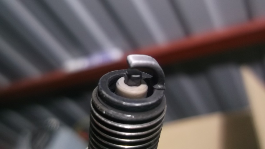

Мотюль - деньги на ветер. Для нашего мотора
Kawasaki KLE500

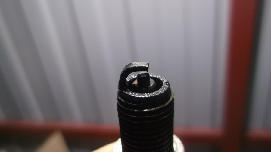

Друзья, продолжим тему)) Заменил масло, в работе двигателя особой разницы не заметил, единственное стало сцепление получше и передачи по мягче включатся, но дым никуда не исчез, прилагаю фото свечи
Свеча темная и мокрая, ниже ссылка на видео, в первом холодный запуск, во втором минут через 10-15 работы. В двигателе появился какой то звук, звонкий и дребезжащий, при сбросе газа отчетливо слышно, надеюсь на видео слышно, я не уверен на 100% что это от мотора, но напоминает звон цепи.... Жду ваших мнений. https://youtu.be/azFkNSDI5J4 https://youtu.be/0RMg1HfDCyM |

Ребят, моё мнение конечно ни на чем не основано, но у меня такое ощущение, что масло каким то образом попадает в цилиндр пока мотоцикл простаивает, когда я завел спустя сутки простоя мот задымил как паровоз, а спустя два часа только что его заводил дыма нет вообще, а мотор практически холодный уже...

Возможно при сборке поршневой не очень аккуратно поставил резиновые уплотнения.

Александр, сказал же мудрый
Ak-Ba: Проверяй обратный клапан. Вот что тебе стоит глянуть уровень в бачке с утра, после отстоя, и на горячую, когда уже не кочегарит?Дыметь на холодную, ну тут скорее это происходит, пока насос не откачает избыточное масло из картера, он вроде как сухой зовецца... А клац на видосе не услышал.Добавлено спустя 17 минутАлександр, Да, и продубась на мопедке, без фанатизьму, ибо типа обкатка, килОметров десять, потом и свечку выкручивай, а не подсосно-засраную. Редактировалось: 2 раза (Последний: 3 сентября 2018 в 21:29)

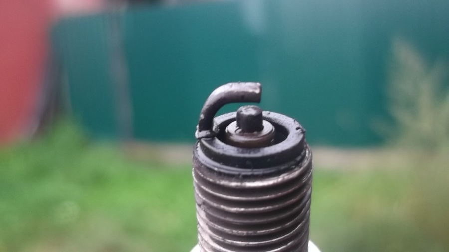

Team660: Возможно при сборке поршневой не очень аккуратно поставил резиновые уплотнения. У меня этот вариант тоже в голове крутится, там стоят маленькие резиновые уплотнения под и на цилиндре https://www.megazip.ru/zapchasti-dlya-motocyklov/yamaha/xt600-4274/xt600-30637/3tb7-758271/tzilindr-12977714 здесь они под номером 16, какую функцию они выполняют? может ли из за этого масло попадать в цилиндр? Баринос: Александр, сказал же мудрый Ak-Ba: Проверяй обратный клапан. Вот что тебе стоит глянуть уровень в бачке с утра, после отстоя, и на горячую, когда уже не кочегарит?Дыметь на холодную, ну тут скорее это происходит, пока насос не откачает избыточное масло из картера, он вроде как сухой зовецца... А клац на видосе не услышал. Александр, Да, и продубась на мопедке, без фанатизьму, ибо типа обкатка, килОметров десять, потом и свечку выкручивай, а не подсосно-засраную. Баринос, ты прав, со свечей я не правильно сделал, я же на подсосе его заводил, потом свечу выкрутил... Я сделаю новое фото и выложу, По поводу уровня на горячую и на холодную по разному показывает, по моему на холодную меньше, я так первый раз почти 4 литра масла залить умудрился, теперь по уму на горячую спустя несколько минут проверяю. Допустим клапан обратный пропускает, и масло попадает в картер, как оно в цилиндре оказывается я не пойму, объясните мне пожалуйста Редактировалось: 4 раза (Последний: 4 сентября 2018 в 16:15)
#27 - 4 сентября 2018, вторник
Александр: Моё мнение, что не может.может ли из за этого масло попадать в цилиндр? Функция дополнительного герметизирования маслоканала. Если коротко, то маслосъёмное кольцо не успевает снять толстенную плёнку масла. Не разбрызганную капельно-туманно, а как из ведра вылитую на поверхность цилиндра. Кстати, иногда масло более высокой вязкости тоже не айс, в том числе для коробки. Редактировалось: 2 раза (Последний: 4 сентября 2018 в 16:55)

Смесь не бедноватая, она страшно бедная !
#30 - 4 сентября 2018, вторник
Александр: Может "рассосётся"? дымил намного меньше, Смесь бедная. На полоборотика выкрути ВК (это если всё остальное в норме) Редактировалось: 2 раза (Последний: 4 сентября 2018 в 22:03)
