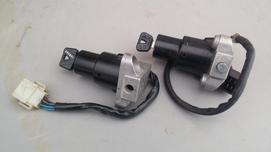

Blood: Обычный дверной замок сложнее, чем ямаховская личинка блокировки, которая открывается на раз. Человек , который мало-мальски "дружит" с замками, с лёгкостью тебе её вынет. А уж изготовить ключ по личинке смогут в любой мастерской.А как подобрать ключ? Blood: Вообще -то ямаховские замки зажигания друг от друга несильно отличаются. Запросто можно переставить свою личинку в замок с блокировкой.Если другой способ то это нужно менять основную личинку и ключ На фото слева замок от ХТ550 без блокировки, справа - XTZ660 с блокировкой. Я замки от трёх ямах переделал на один ключ, чтобы не путаться Один ключ на три замка зажигания и три пробки бака - очень удобно.Я не "скАчу"...!
