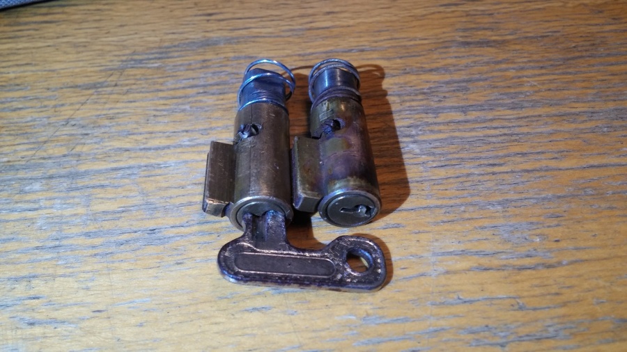

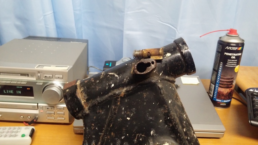

У нас сегодня шторм самый сильный за эту зиму. "оранжевый уровень". От нечего делать притащил в дом хондовскую раму поковырять.
Вот результат: Хондовская ( справа) и ямаховская ( с ключом) вставки абсолютно идентичны. Поскольку ковырялся в комфортных условиях, открыл не подбором ключа. а используя тонкую пластину и кусок проволоки. Ну и пиво, разумеется! Я не "скАчу"...!

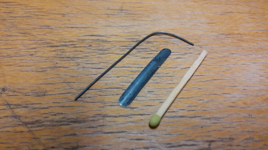

Serg78: Разорвал руками ? android: Такой вот незатейливый инструмент специально "изготовил" ...используя тонкую пластину и кусок проволоки... . Спичка рядом чтобы размер был понятен.Я не "скАчу"...!

#40 - 4 января 2019, пятница
Serg78, если ты о том, что на фото, то нахрен не надо. Это - лишь один из примитивных способов вытащить "противоугонку" из рулевой колонки старых ХТ. Хотя, когда нечем заняться, то этим ещё и можно что-нибудь себе почесать
