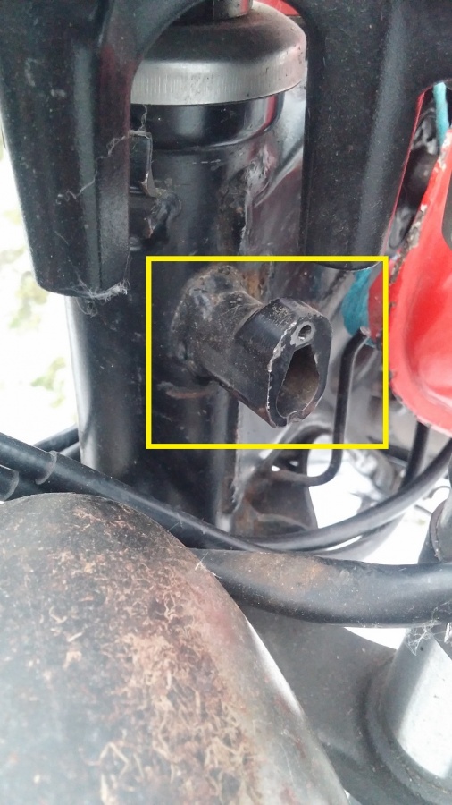

Прекрасно видно, что замок снят. Значит, все-таки "съемный".
#19 - 27 декабря 2018, четверг

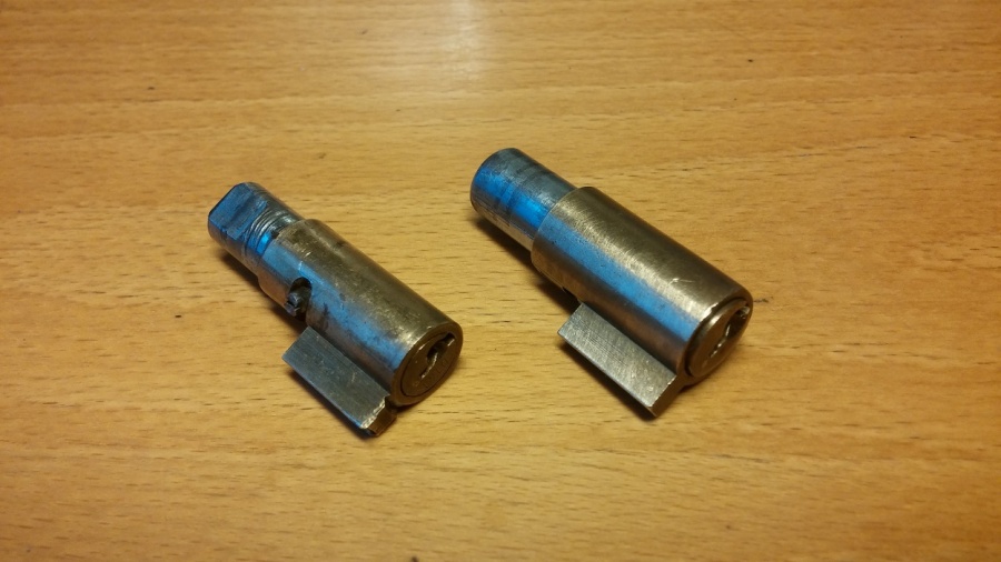

maniac, корпус несъёмный - приварен к рулевой колонке. "Снятие" такой личинки у меня занимает меньше пяти минут. Специалисту требуется ещё меньше... такая вот "противоугонка"
.Я не "скАчу"...!
#20 - 28 декабря 2018, пятница
На фото: слева - блокировка от ХТ550 ( диаметр 12мм), справа - от Явы ( диаметр 14 мм).
Новая для Ямахи стоит меньше 15 евро - тыц! Я не "скАчу"...!

maniac: maniac: Как "несъемный"? Прошу просветить меня как это чудо снять? Там болтов никаких нету как у основного замка, потому я считал что он не съемный |
#24 - 30 декабря 2018, воскресенье
Blood: Да я вроде понятно написал - подбором ключа. Предварительно надо снять крышечку , вставка с пружиной вытаскиваются наружу после поворота ключа на 45 градусов против часовой стрелки. Если не умеешь подбирать ключ - просто высверли и вставь новую ( благо стоит она копейки).Прошу просветить меня как это чудо снять? Я не "скАчу"...!
