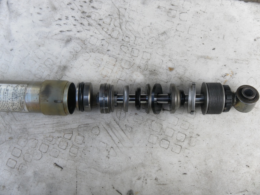

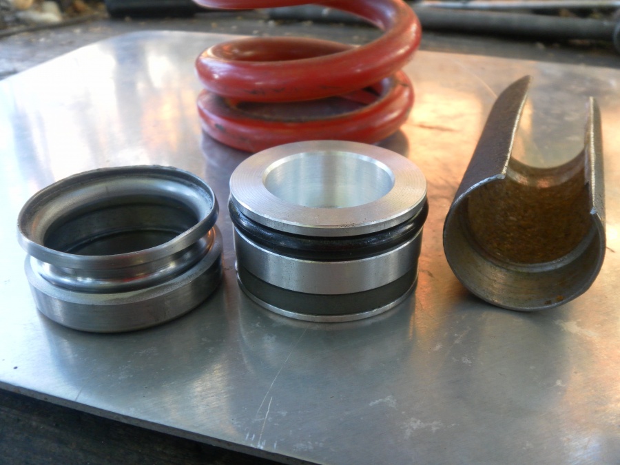

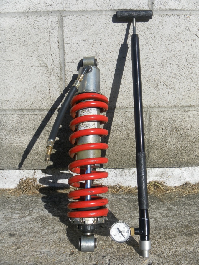

Saibis:Аморт буду думать какой делать. Или родной модернизировать, Восстановил два штуки (родных) Поставил пружину от XR 650 L , мои 100 кг + 25(30 кг) багажа на битом грейдере на 120 кмч держит отлично . Вварил штуцер , вывел шланг для подкачки , качаю насосом 25 атм от подводного ружья ( 30 атм давит легко, больше не пробовал) Заменил штатный стальной давленый поршень на дюралевый самодельный , поставил термостойкое колечко и тефлоновый слайдер (как научили на фирме Охлинз ) Есть рюкзачок для подсоединения но пока всё устраивает на родном .

МОТОПОДВОХ:качаю насосом 17 атм от подводного ружья ( 30 атм давит легко, больше не пробовал) Это гениально!

МОТОПОДВОХ, у моего паели по заводу поршень разделительный из алюминия,уплотняется 2мя кольцами по краям,капролон отсутствует

Аморт этот достался мне нерабочим. Его пытались востановить, перебирали и врезали штуцер. Я дальнейшим востановлением не занимался. купил амик от XTZ660 1) наш монуал гласит - 20кг/см2 2) Сразу, насколько помню, то груша внутри самого аморта. Расковыряю - выложу фото. 3) воздух вело насосом или чем-то подобным. (в воздухе 78% азота, так что замарачиватся не стоит)

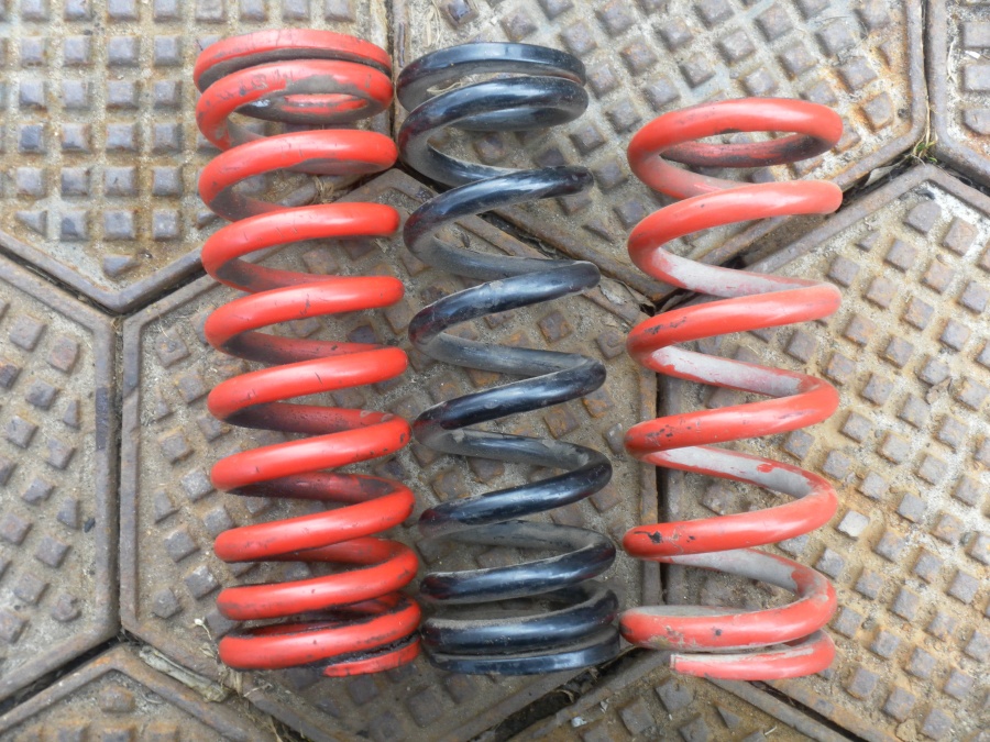

МОТОПОДВОХ: Поставил пружину от XR 650 L спасибо Виктор))) я там буду на маятнике тоже делать для смазки шланчики с наконечниками(очень здравая идея) и аморт как у тебя сделаю раз качаешь спокойно до 17ти. Вопрос по пружине - ты выписывал по ебею или с какого ХРа купил? Пружина немного длиннее нашей я так понял? и то что она с прогрессией это хорошо. Делать буду в апреле, мае. Поищу ещё пружину от авто. у меня у знакомого авторазборка. Один мото-механик с Читы, знакомый, посоветовал поискать аморт от фуры. Этот пневмо-аморт стоит где-то там для подъёма кабины.

Баринос: А маслице то какой вязкости? Вот то, которое супер крутое? На фирме сказали семёрка . Zeiss: 2мя кольцами по краям,капролон отсутствует Значит трение будет в два раза выше , при спокойной эксплуатации это не имеет значения а вот если дубасить жёстко и под загрузкой то греется аморт не слабо . У меня так два аморта перегревались раза четыре , (воздух проникал в масло ) в двух случая я жёстко " раскладывался" из-за этого . Saibis:Вопрос по пружине - ты выписывал по ебею или с какого ХРа купил? Пружина немного длиннее нашей я так понял? Брал на Тревелсе по объявлению . На фото с лева две пружины штатные , с права ХРЛовская Saibis: качаешь спокойно до 17ти. Докачал до 27 атм -катаю с +1 (70кг) , чуть распустил пружину и поставил отбой на максимум .
