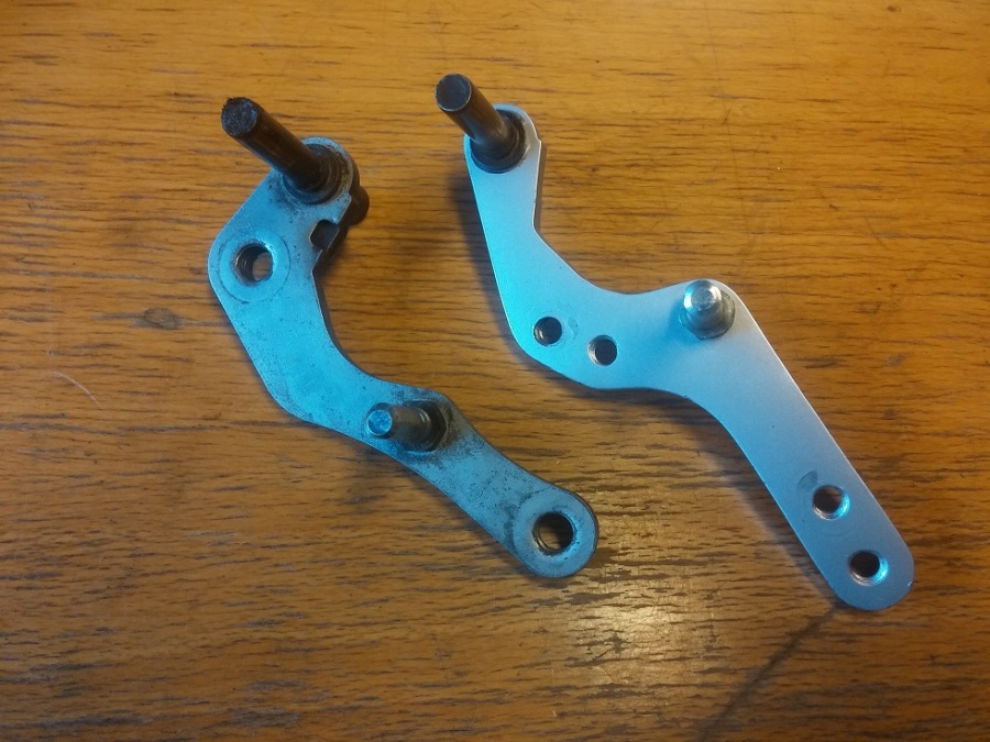

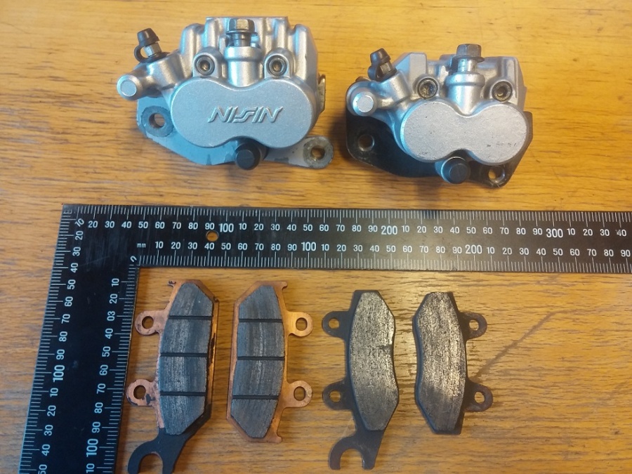

Порылся в загашнике... Слева - суппорт и колодки от ХТ600/ХТZ660, справа - от XTZ750 ( код модели 3LD). Слева - оригинальный кронштейн от ХТ600, справа - самодельный для установки суппорта ХТ600 на перевёртыш от ТТ600 с диском 300 или 320 мм на выбор. Делал в условиях хутора "на коленке", не прибегая к услугам станочников. Кстати, именно из-за железных кронштейнов предпочитаю Ниссин, а не Брембо - легче переделывать.. По поводу отсутствия пыльников на поршнях - на XT600Z стоит однопоршневой суппорт. Думаю, что на двухпоршневом суппорте для них просто мало места. А увеличивать размер ( следовательно и массу) - овчинка не стоит выделки. При периодическом обслуживании у меня проблем ни разу не возникало.
#6 - 24 ноября 2019, воскресенье
Спасибо огромное за фотки  ! У них еще оказывается и колодки отличаются... А похожи! Последняя фраза - Феноменальная блин  !

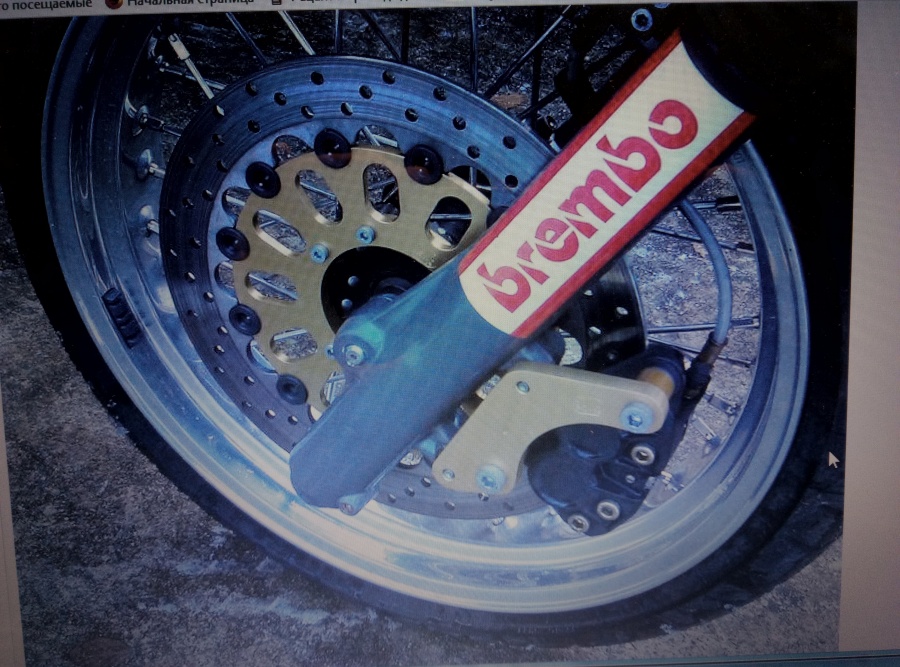

Видел на Али, плавающие диски от 660-й с 2008 года которая, они вот интересно - становятся?
#11 - 25 ноября 2019, понедельник
Ak-Ba, если посадка как у этого то встанут. Тормозные детали на Али - лотерея, частенько попадается откровенное дерьмо. Я бы не рискнул. Ладно лампочки/диодики и другие перчатки. А с тормозами шутить не стоит. Лучше уж б/у оригинал на ебее поискать. П.С. Обрати внимание на список моделей по ссылке.
