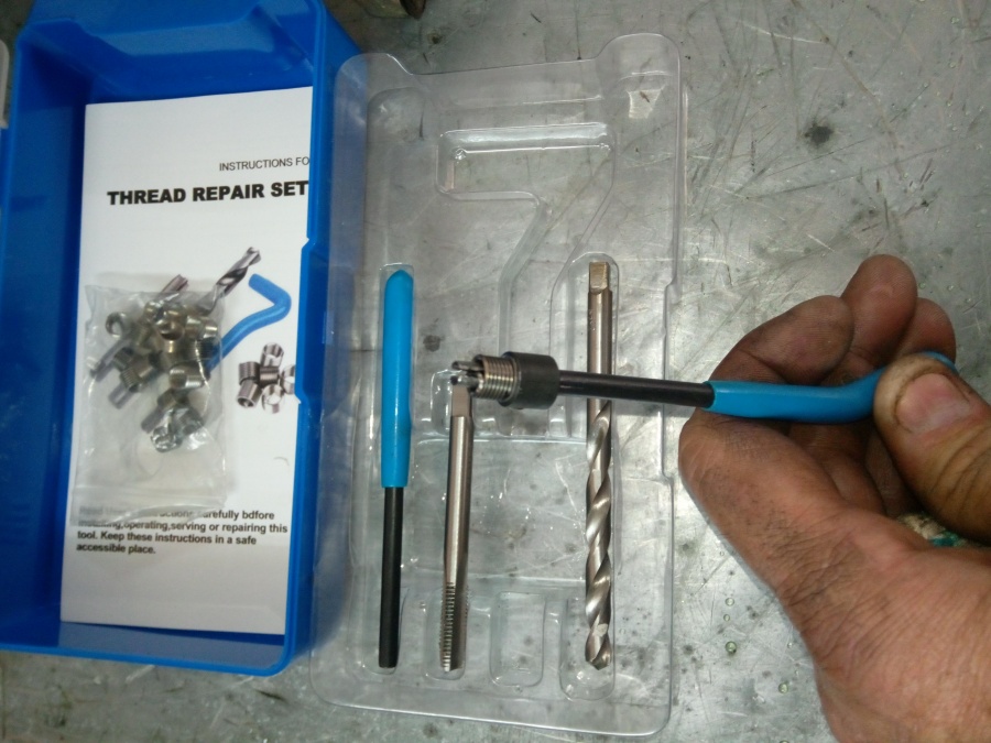

Вместо удлиненных болтов, отлично подходят спиральки, заодно, и резьба сильно упрочняется. Это, нужно быть редким "умельцем", чтобы сорвать резьбу на карьере. В данном случае, ещё до меня постарались)) Речь, за два болтика фильтра Редактировалось: 1 раз (Последний: 27 февраля 2021 в 20:02)

У меня резьба под свечу сорвана и уже лет 15 свеча на такой спиральке стоит.Полёт нормальный.НУ а резьбу сорвать в люминии не проблема.

вместо дрели (может разбить отверстие), можно хвостовик сверла сточить квадратом, зажать в приспособу для метчика, и прогнать вручную без проблем. И обязательно нужно учитывать удлинение спиральки при закручивании, она должна заходить на виток/полтора вглубь резьбы, чтобы надежно зафиксировалась, и не выкручивалась. |

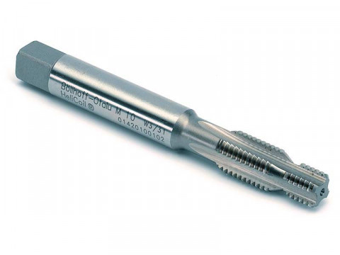

Или купить дорогой набор а не китай.Мой набор фирмы Хеликойл метчик идет с резьбой которую надо восcтановить дальше фреза а после фрезы резьба под резьбу в которую вкручивается спиралька.Никаких сверл и дрелей.Метчик крутится в ручную держателем для метчиков.На 1 см закручивается по остаткам сорванной резьбы,потом фреза прогрызает дыру побольше и режется резьба под спиральку.

Вот это действительно интересная приблуда. Нужно будет прикупить для ходовых размеров.

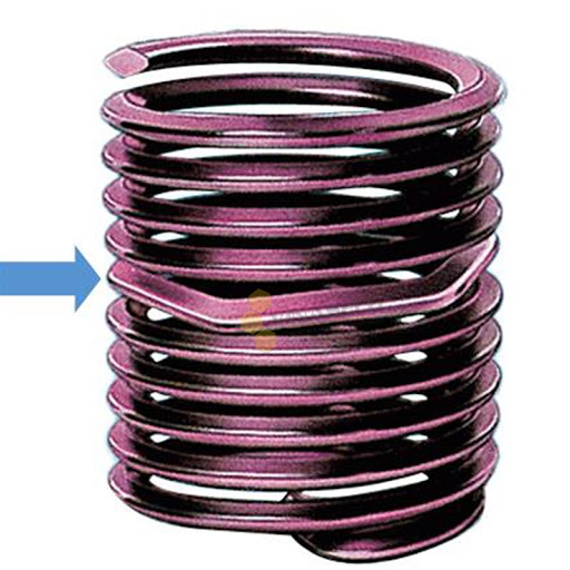

У этой фирмы и спиральки есть хитрые,красного цвета.Называются
HELICOIL® plus SCREW LOCK® Самоконтрящиеся. Прикрепленные файлы:

Полазил по их лавке Вкусно! Сказать нечего...
Ну, а это " вдогонку" - https://www.boellhoff.com/ru-ru/produkciya-uslugi/specialnye-krepezhcnye-element/helicoil-rezbovye-vstavki.php Редактировалось: 1 раз (Последний: 2 марта 2021 в 10:47)
