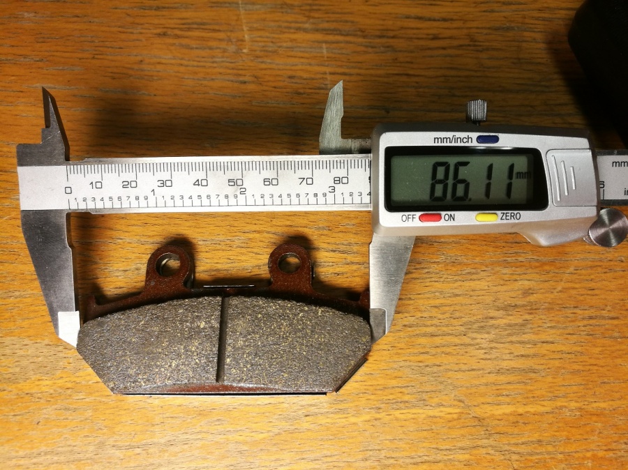

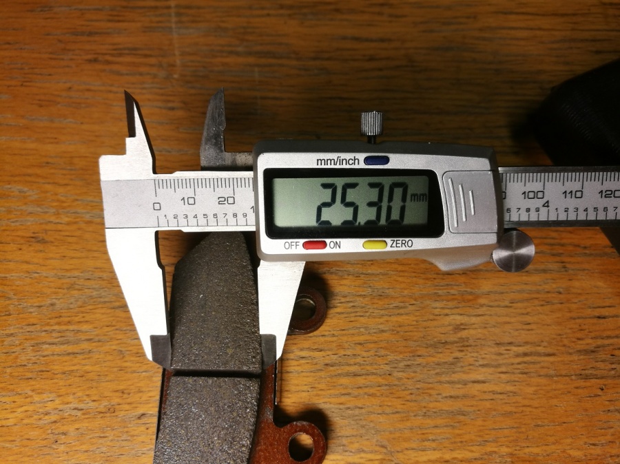

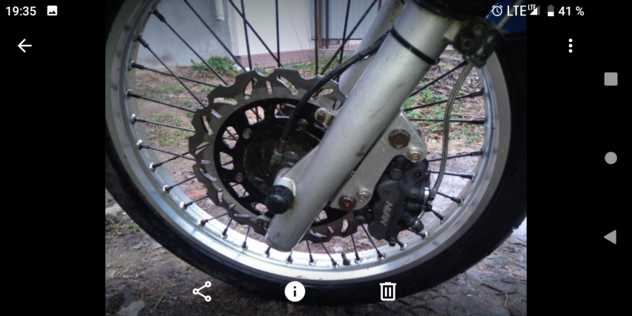

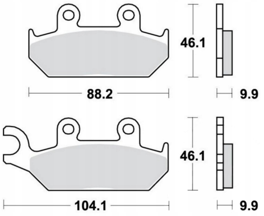

Парни, есть у кого нибудь возможность, замерить длину/ширину рабочей части колодки переднего суппорта XT600XTZ660?
