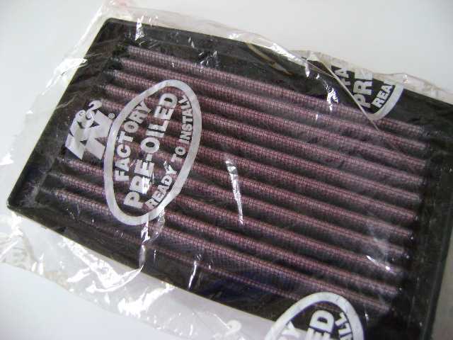

Приветствую всех!
Купил фильтр k&n,но в комплекте не оказалось тюбика с липкой смазкой.Чем-то можно заменить? ХТ400 Artesia
