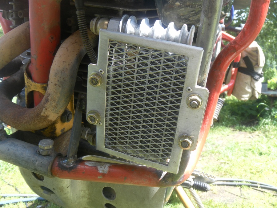

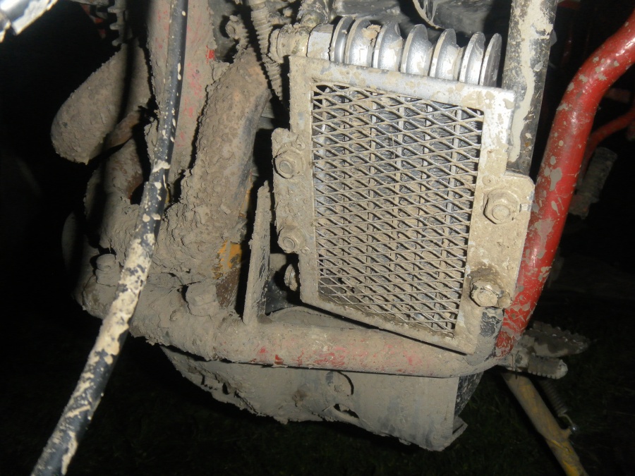

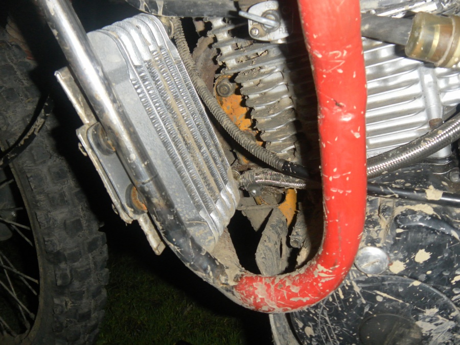

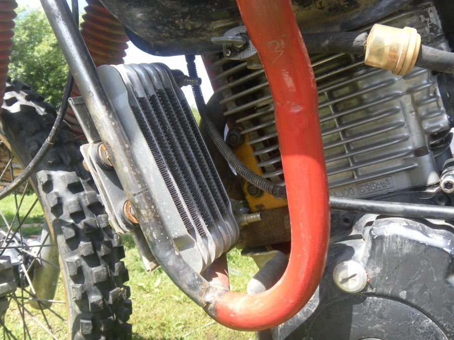

Свежие новости "с полей" : наконец то имплантировал в организм Тенерки дополнительный радиатор
Подвел масляные трубки на вход и выход , завел ... проверил на течь и заполнение магистрали , долил 100 гр. масла , погонял на холостых и поехал пробовать . По первому впечатлению просто офигеть как здорово !!! По сравнению с тем что было температура масла упала на 20 градусов . Ещё вчера на скорости 80-90 (обкатка - 600км пройдено) температура поднималась до 100 гр. в расширительном бачке и 80гр . на датчике в сливной пробке . Сегодня при скорости 100 кмч на датчике 60-70гр . на холостых после прохвата молотил в течение 15мин темп выше 80-85гр .(в расширителе) не поднялась . Я решил устроить небольшой гряземес минут на сорок (темнело уже) - двинул по лесной просеке ... пользовался только первой и второй передачами ( звёзды стоЯт самые скоростные 16 х 42) по датчику выше 70 гр . не поднялась . Как только вылез на грунт " остыл " до 65 на скорости 90-100кмч .Это победа ... Летел домой довольный и счастливый - на Севера dance поеду на Тенерке !

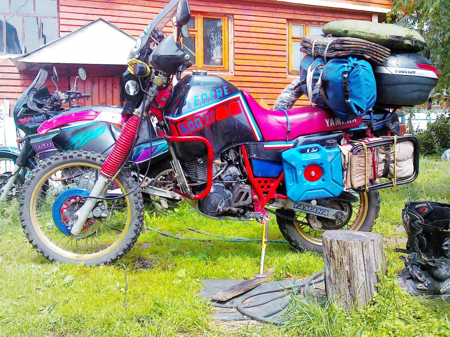

Упаковал барахлишко накануне и утром в 9-00 , 29 июня стартовал по маршрутуТоропец , Холм , Старая Русса , Шимск , Луга , Жельцы , Горка , Ополье , Усть - Луга , Сосновый бор , Большая Ижора ,Кронштадт , Сестрорецк , Первомайское , Сосново ,Саперное ,Мельниково , Кузнечное ,Приозерск , Лахденпохья , Вяртсиля , Суоярви , Поросозеро , Гимолы , Суккозеро , Пенинга , Муезерский ,Костомукша , Вокнаволок , Софпорог , Лоухи , Кандалакша , Терский , Кузомень , Хибины , Ревда , Териберка , Д Зеленцы, Средний Рыбачий :blink: ... laugh ( на МотоБухту встретившись (как договорились) с Алексеем (Завхоз)
Добавлено спустя 2 минутыЗа пару дней до старта от тряски по грейдерам накрылся китайский указатель температуры масла ,пришлось срочно искать замену - от шестёрки Жигулей водяной но не успел проверить его показания (разницу с масляным) . После Осташкова почти до Старой Руссы попали под трёхчасовой дождь да по "кислому" грейдеру . Указатель намок и заставил сильно меня поволноваться зашкалив стрелку на перегрев при крейсере 120 кмч . Потом я понял что произошло и успокоился ,тем более он высох и стал работать штатно. При крейсере 120 кмч темпер масла 90 . На первой-второй передаче по лесным , песчаным , колейным , лужам , и прочимим черепашьим покытиям темпер 80 .Добавлено спустя 10 минут......... А ЧЕРЕЗ ЧЕТЫРЕ ДНЯ ПУТИ ... Я РАЗЛОЖИЛСЯ НА ГРЕЙДЕРЕ ...

мотоПОДВОХ, для установки в сливной болт, точил проставку?, или каким образом срастил механизмы? Вчера тоже подумал, про установку в сливное отверстие, так как бак в самой раме и ввариться туда нет возможности.

по ссылке бьётся болт 14 мм, с резьбой 1,5 , получается просто надо на датчике нарезать подходящую резьбу, либо подобрать датчик с идентичной резьбой.

android
9 дней назад
ВесёлыйГАЗЕЛИСТ:
Баринос:
А его нужно сувать, там, где жарко.
Тоже маслобак в раме. Я температурный датчик врезал в трубу обратки, идущую в маслобак. Масло там как раз самое прогретое проходит.

android, там какой-то тройничок придумывать надо (если авто датчик использовать), фото бы не помешало, а как думаешь на счёт сливной пробки?, место достаточно защищено, единственное, что придётся провод по раме тащить.

ВесёлыйГАЗЕЛИСТ:
На датчике ( брал у китайцев за копейки) резьба М 10х1 (вроде даже конусная) , посверлил 9.0 мм и нарезал в сливной пробке- мяса там хватает .Место не лучшее но соответствует темп в маслобаке (там всё строго -до 120-ти град накипятил ,глуши или прихват ) . Стараюсь не ввариваться никуда без особой нужды ,предпочитаю резьбы , втулки ...
android:
Самый правильный вариант но надо тарировать указатель либо держать в уме погрешность .
Баринос:
на разборках япошек, грузовичков- дофига разных
Причём мне ребята нашли посто мизЕрный с резьбой М8х1 .
ВесёлыйГАЗЕЛИСТ:
Затянул свой в кембрик (бронированый из стеклоткани с пропиткой какой то) и проложил - нормально всё ... сколько зубодробилок прошёл и падений .

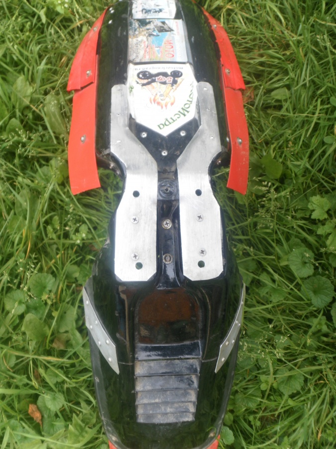

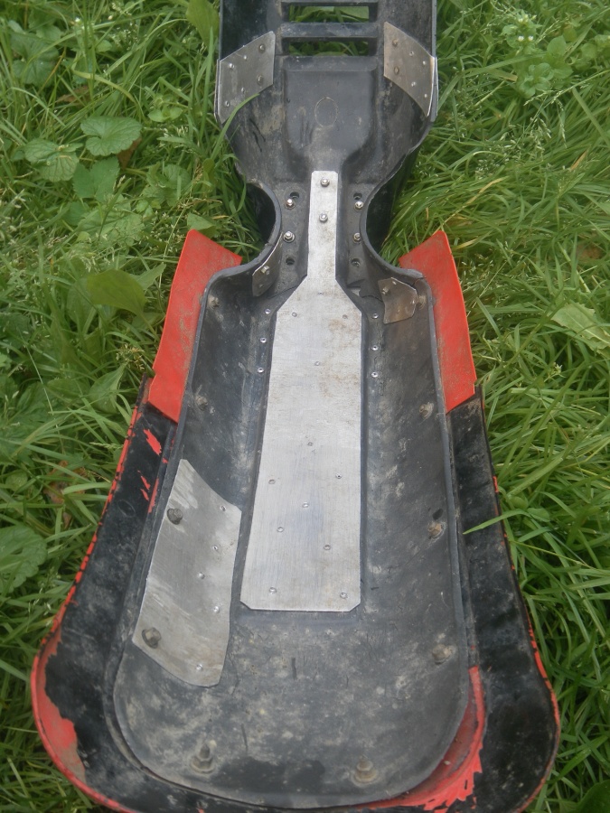

Приветствую smile ) Друзья , вот ... решил продолжить (в целях прфилактики мототоксикоза) рассказ о моём "динозавре пустыни" второго поколения или как её называют на http://www.rallye-te...t_600_z-1VJ.htm " Королева эндуро " . Итак : как только поменял костыли на клюку стал кружить вокруг мота прицеливаясь с какой стороны smile напасть на него и начать ремонт после падения . Начал со стоек крепления ветрового стекла ( восьмилиметровые прутоки Д16Т срезало как бритвой ) , тут всё просто : отрезал в размер, нарезал резьбу , выгнул ,завернул законтрив. В который раз зашил стекло и поставил на место . Снял руль и его крепление , поправил согнутую резьбу стоек , отпустил болты траверс и поставил их на место . Сломанное крыло решил восстанавливать ,уж очень не хотелось ставить хоть и новое но не оригинальное , вот тут пришлось изрядно покарячиться как мозгами так и руками . Алюминиевые шины и стэплер решили задачу на отлично :

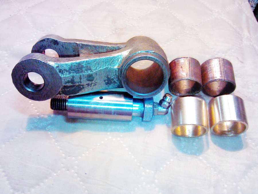

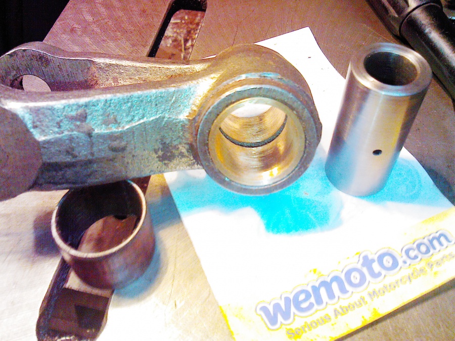

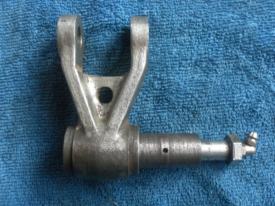

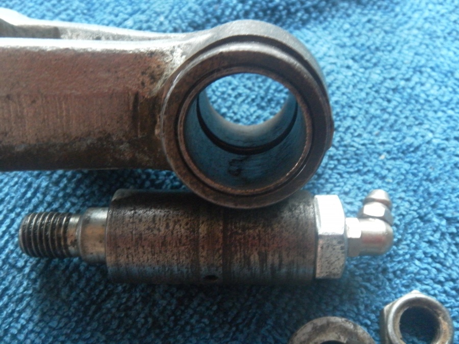

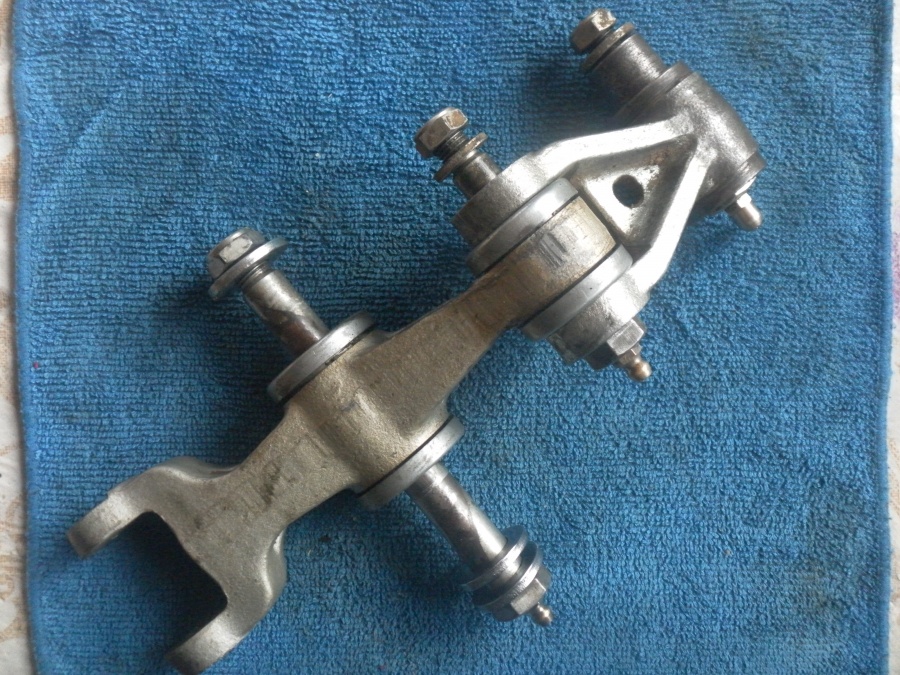

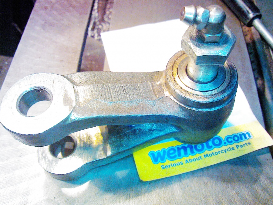

Когда после покупки пригнал Тенеру домой прошприцевал все маслёнки маятника и качалки , одну так и не смог пробить а на левой втулке маятника не смог сдёрнуть головку шприца с угловой маслёнки и сломал её , хорошо что хоть смазал добротно . Оказалось при сравнении наших тавотниц и импортных что у "них" маслёнки оч мелкие и другой формы : у нас с плавным переходом а те со ступенькой . После снятия , разборки и осмотра открылась следующая картинка , криминал только в двух местах : шарнир что не пробился при шприцевании и на мятнике на правом кулачке не нашёл втулки скольжения и пыльника . Остальное приятно удивило вполне удовлетворительным состоянием .

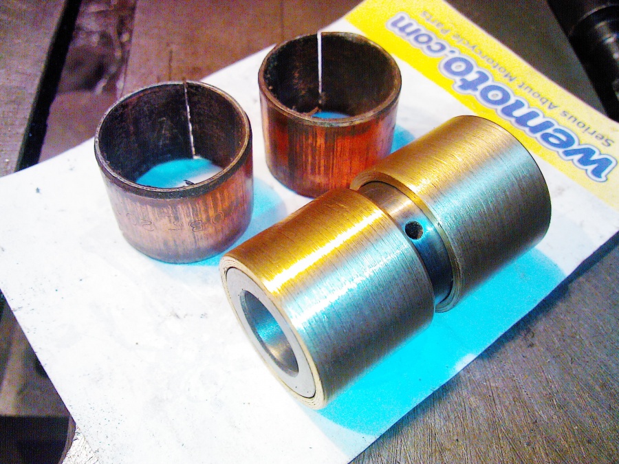

Именно этот узел ( так выглядит после хорошей обдирки самой крупной шкуркой) выработан оч сильно не смотря на закалку втулки запредельной твёрдости (твердосплавный резец отказался грызть эту сталь , пришлось шлифовать ) , люфт был за гранью ...
Внутри видно износ тефлона на бронзовых втулках ... смазкой здесь не пахло много лет .
Выбитые бронзовые разрезные втулки-вкладыши покрытые пластиком похожим на тефлон и выточенные новые
Запрессованные втулки и обновлённый узел ...
