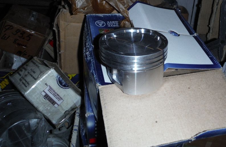

Вот вобщем такой поршень собираюсь заколхозить и протестировать мотопутешествием. - Там в личке фотки не помещаются так я сюда запостил Редактировалось: 1 раз (Последний: 30 января 2017 в 22:12)

Saibis: Ну значит не зря я тут насочинял читаю и проникаюсь))) и внимаю))) - просто супер - спасибо за эту хорошую тему самоделкинскую . Saibis: Размеры поршня как просил - в личке .Черкану в личке по этой теме... Saibis: Нормально ... Про него я и писАл - башку срезАть а вот куда третье (первое) кольцо девать ? Вес родного (оригинал) 96.0 поршня 350 гр. Только не забудь это ковка ( мне так сказали изготовители)я сюда запостил Редактировалось: 1 раз (Последний: 8 февраля 2017 в 20:50)

отписался в личке))) спасибо за инфу...
Тут оставлю инфу о том, что в около Барнаула делают любые поршня на машины и мотики - с очень хорошим качеством.. - И я тут в Барнауле по пути на Севастополь, работал 2 недели. И инфу мне в разговоре о том-о-сём, дал водитель, с кем ездили за складом запчастей в Новосибирск. В общем как с Барнаула я выеду то по пути заеду туда - всё посмотрю и тут ссылку оставлю с координатами этой фирмы. - Ну а по поводу колхоза поршня о коем была речь - напишу после того, как заеду на ЗМЗ - где и делают эти поршня.. не относись к жизни серьёзно живыми из неё нам все равно не выбраться... Но...
