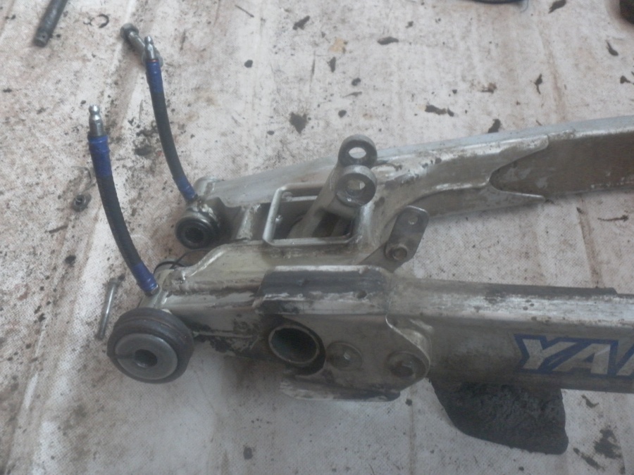

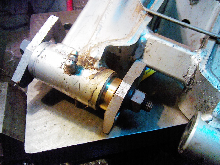

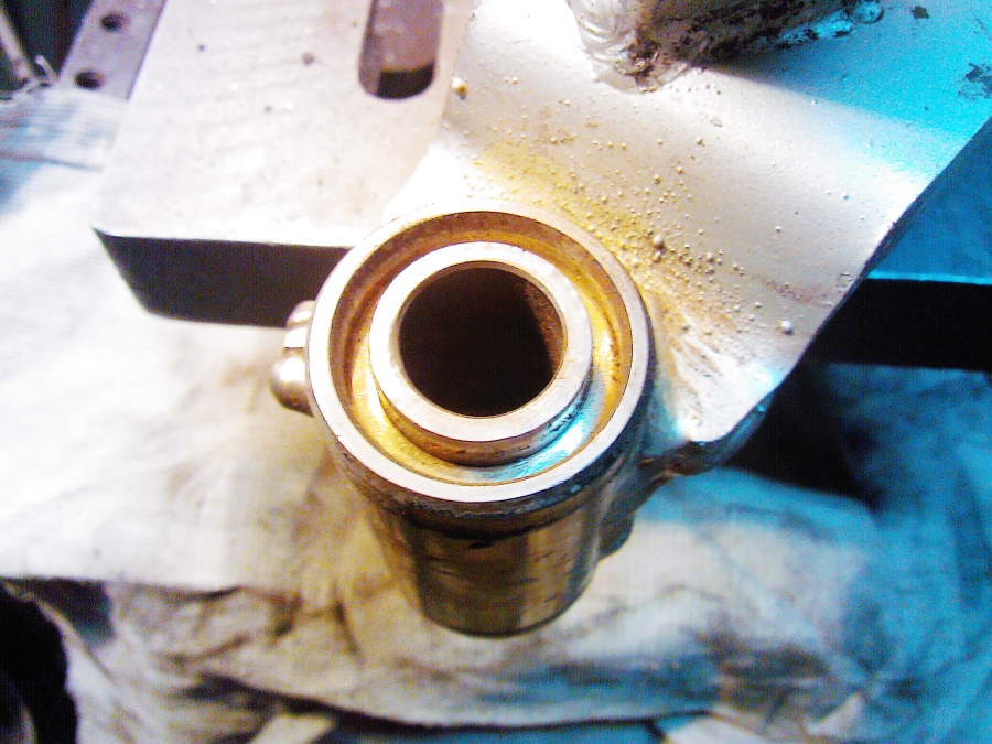

Когда снял маятник , почистил , осмотрел , пришёл в полное недоумение : по логике и по правилам симметрии на правой цапфе маятника должна быть втулка как и на противоположной с внутренней стороны но её там НЕТ , И ПЫЛЬНИКА тоже ...! Подшипник игольчатый на месте а втулки НЭТ ... Зашёл на Мегазип - там есть . Сколько лет оно так ездило !? То в чём я уверен это 27 000 км , дальше только догадываться ... но остальные детали: игольчатые подшипники , бронзовые , стальные втулки и пальцы смазаны и следов криминала не обнаружено . Как всегда взял драчёвый напильник встал за станок отсёк лишнее и выпилил недостающее :
Ну а потом как обычно ... затолкал недостающее на место , от чего получил огромное удовольствие представив как классно теперь будет работать маятник и качалка
МотоПодвОх сказал(а)

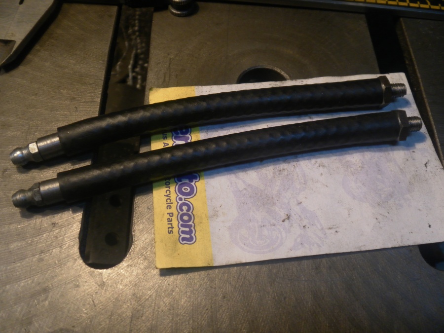

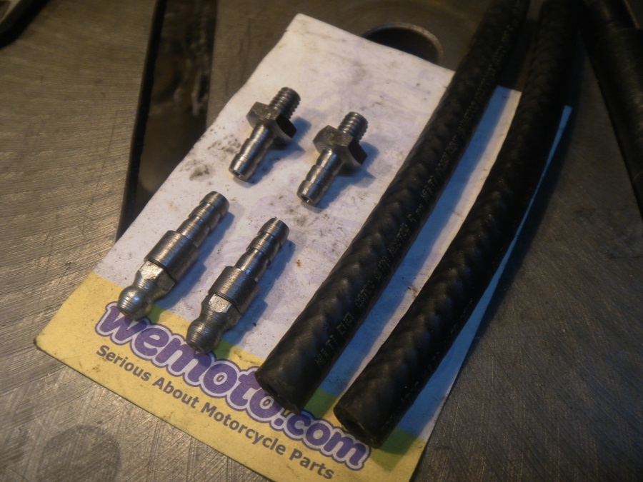

не смог сдёрнуть головку шприца с угловой маслёнки и сломал её
По этой причине озаботился удлинением маслёнок и выводом их в более удобное и доступное место
После установки маятника вывел маслёнки в отв косынки-усилителя рамы

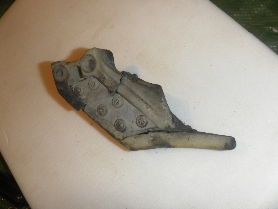

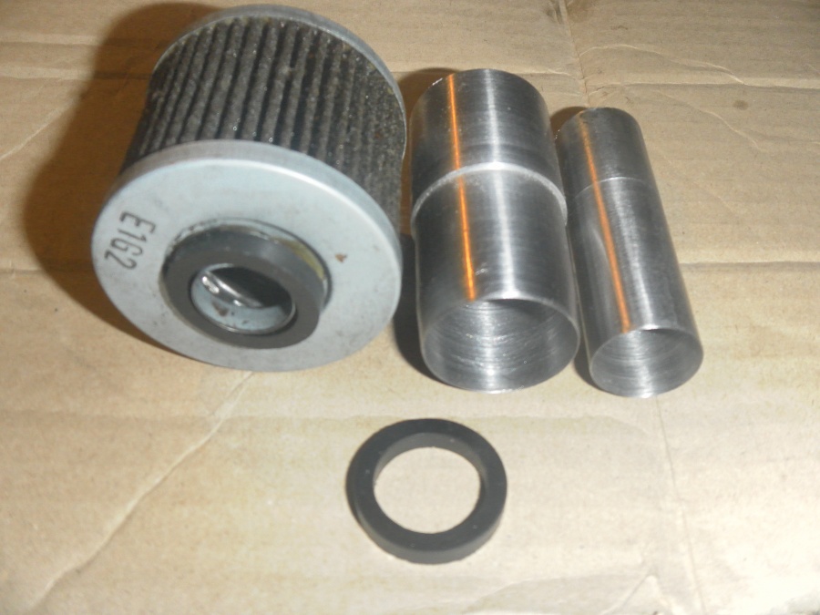

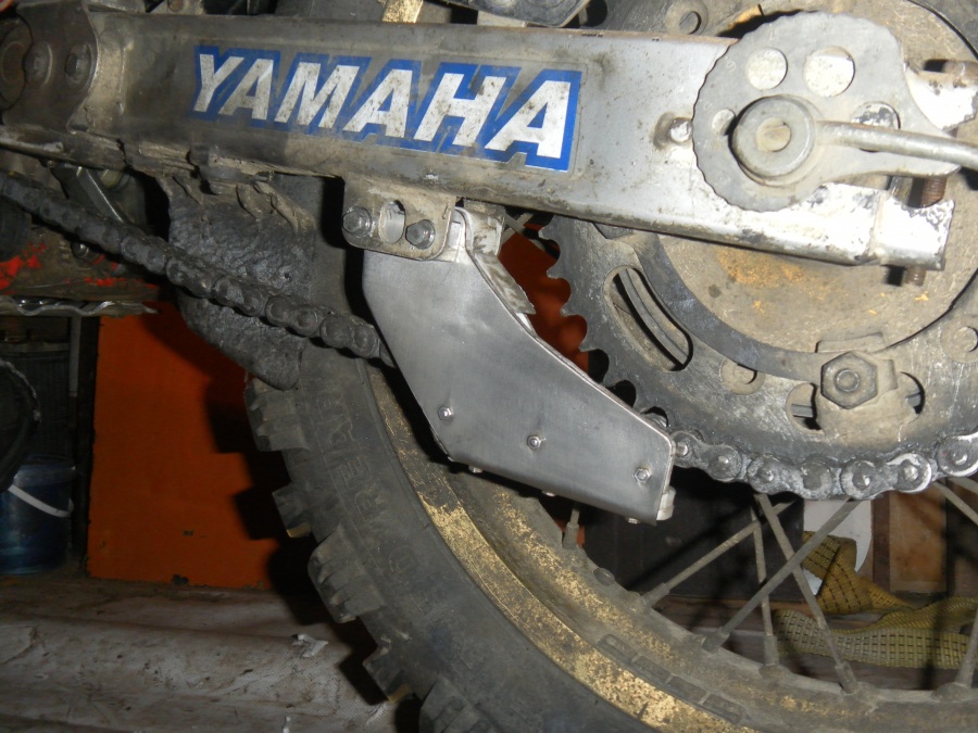

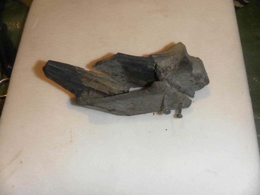

Кстати о пыльнике : померил , прикинул ... выточил два пробойника - вырубить из резины но... видимо плохо думал sad . На глаза случайно (или нет) попался старый маслофильтр а на нём :o почти готовые пыльники .

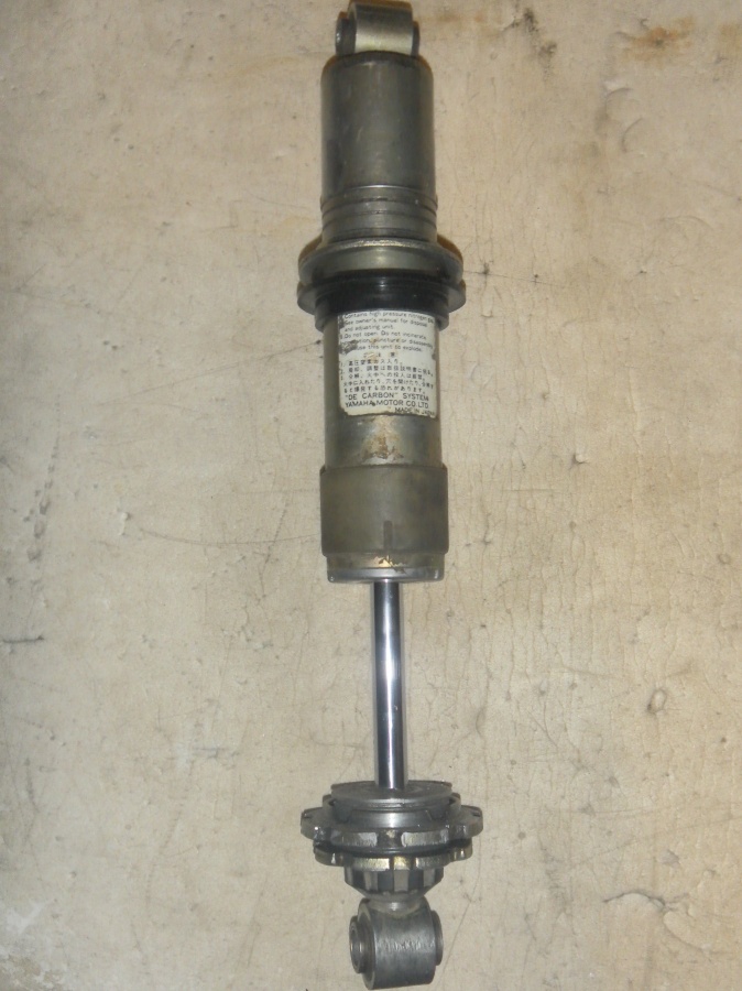

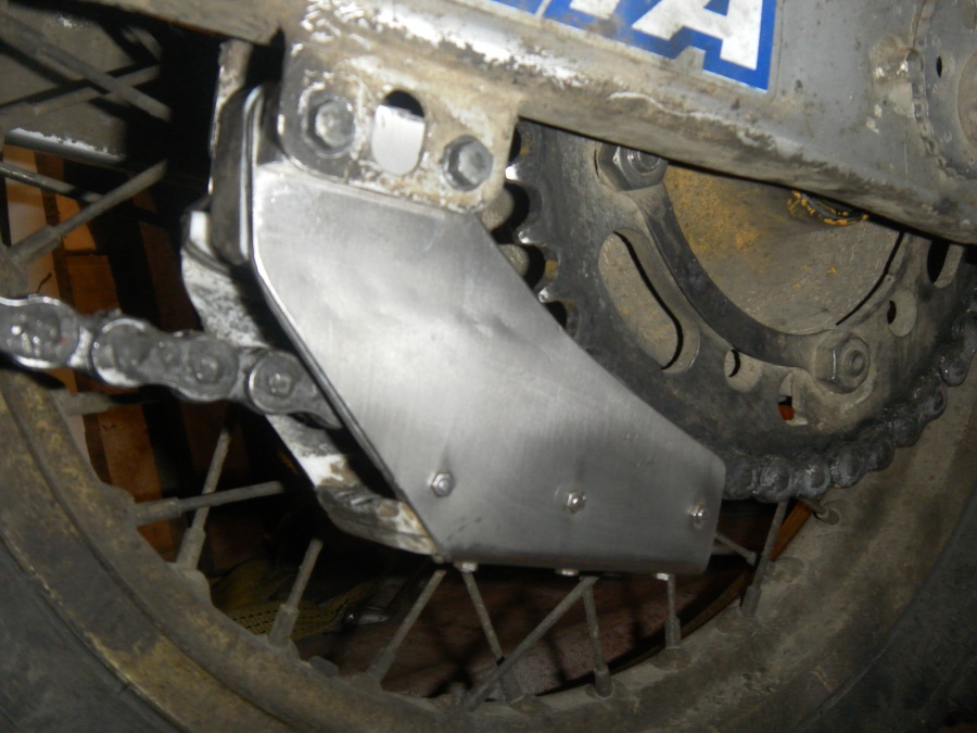

Развинтил снятый аморт - всё вроде хорошо , ни потёков ни криминала на штоке но в сравнении с тем что на замену намного мягче и быстрее как сжимается так и возвращается(буду перебирать и как минимум врежу штуцер для закачки) . Собрал и поставил на место маятник затянув на максимум пружину и гайку отбоя . Высота по седлу 92 см - на пустом моте достаю только мысками ботинок и то если сильно стараться , в ботах придётся туго буду опускать (возможно)но вдвоём или гружёному отлично .
Аморт похоже угадал по жесткости - грейдер покажет ...

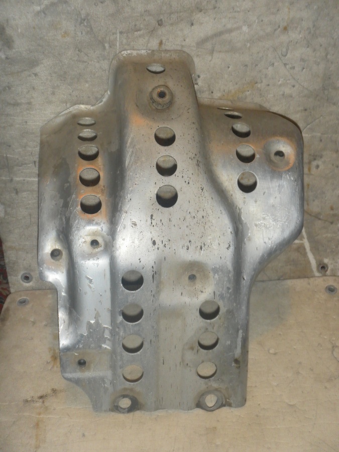

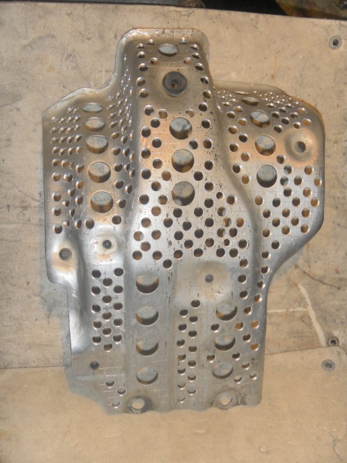

Вот придумал себе занятие - сделать из защиты smile лоток для промывки драг металла когда на Севера поеду , ну и конечно надеюсь скинуть температуру масла ещё на пару-тройку градусов .

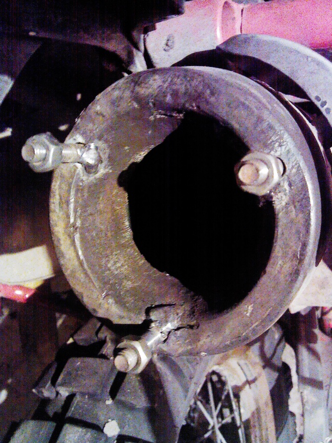

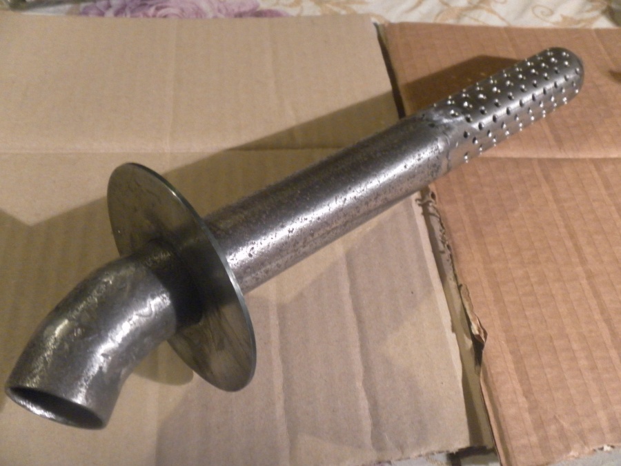

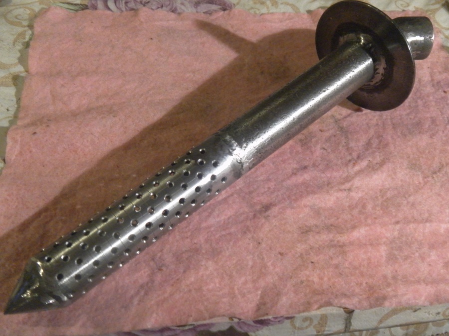

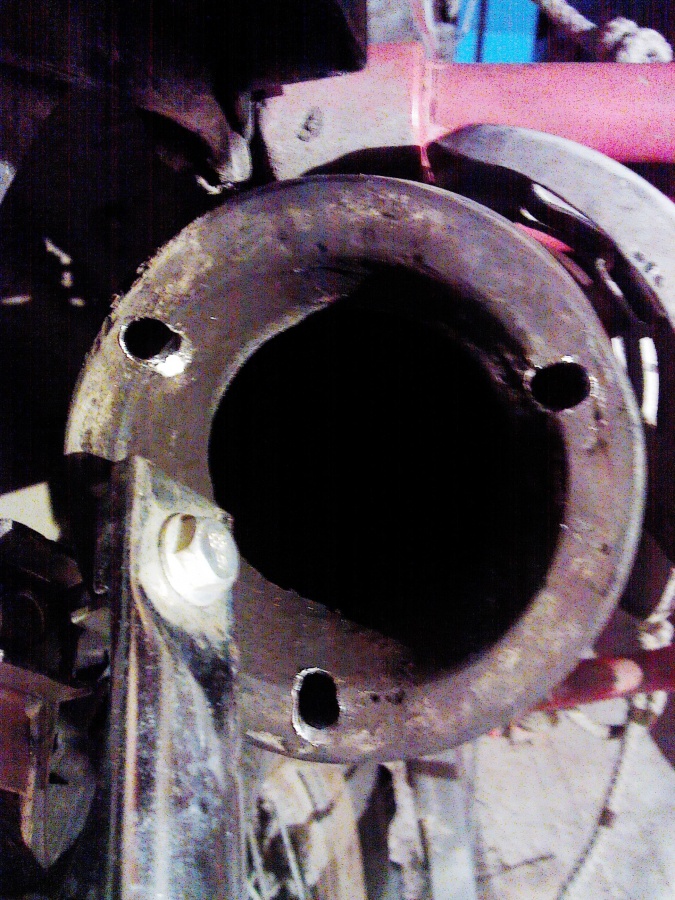

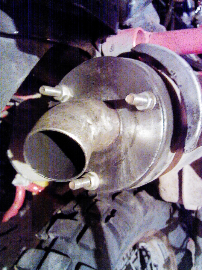

Завелся как говорят с пол тыка ( и с кика и со стартера ) и взревел как буд то в пустую бочку ударило с десяток кувалд - я внутри содрогнулся с ужасом представив как поеду на нем домой !!
С таким чудовищно громким голосом я категорически не мог катать и не только из за боязни оглохнуть - для движка это не оч полезно , поэтому на скорую руку изобрёл вот такую " затычку" , стало заметно тише но не настолько что бы комфортно валить по 10-12 часов .

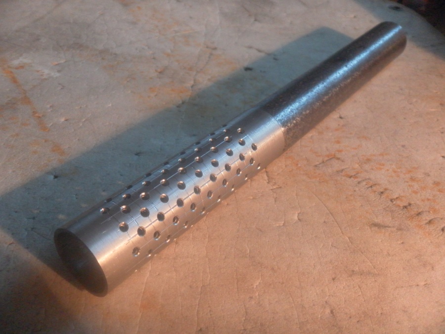

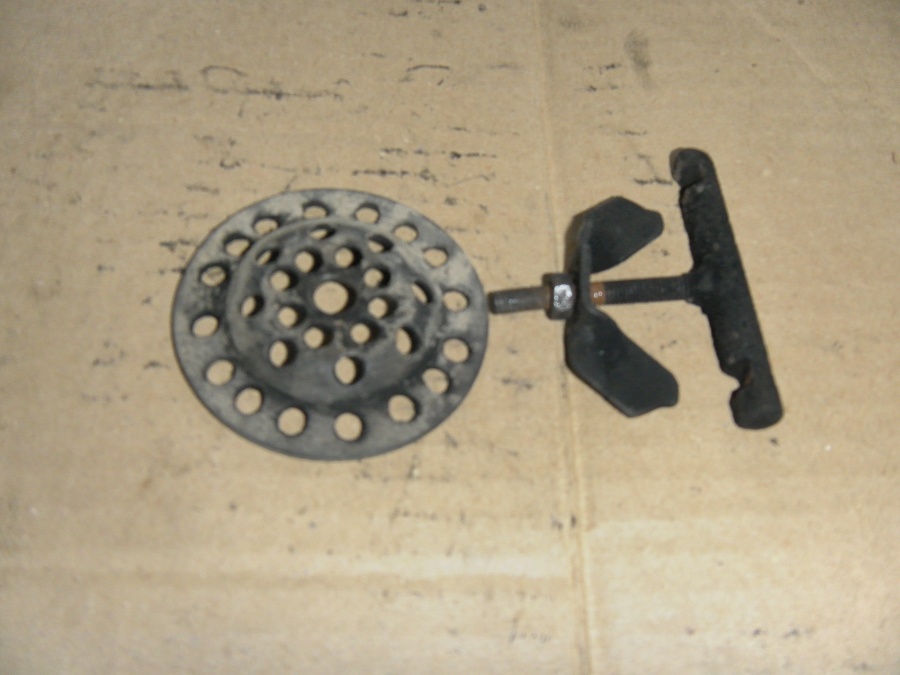

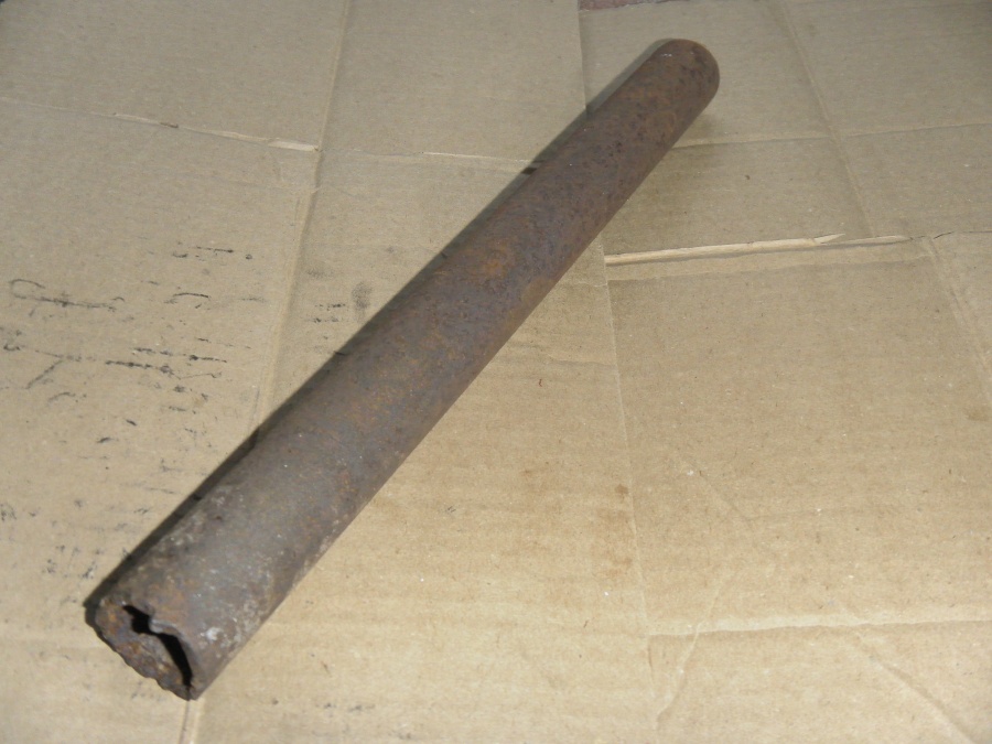

Добавлено спустя 13 минутПоискав и не найдя нигде родной "флейты" стал химичить самоделку почитав на форуме что об этом говорят профи и не забыв посмотреть на Мегазипе как ОНО выглядит . Главное было соблюсти пропорции , размер трубы и сетки .
Ещё раз убедившись в том smile что водопроводные трубы имеют оч широкий спектр применения - нашёл нужное :
Потом отсёк лишнее , добавил нужное и получилось вот такое:
Редактировалось: 1 раз (Последний: 12 января 2017 в 18:02)

мотоПОДВОХ:
...водопроводные трубы имеют оч широкий спектр применения - нашёл нужное...
Водопроводные трубы тяжёлые ( можно конечно снаружи проточить), да и внутри шероховатые. Я для подобных целей автошные амортизаторы курочил - там внутри живут тонкостенные бесшовные трубы прекрасного качества... может пригодится в будущем joke
МОТОПОДВОХ
1585 дней назад
Вот так и знал ... что найдётся laugh знаток кроме Ямы и АКБы и подскажет joke ... (шучу...) Живу я в лесу и ехать куда то что то искать -себе дороже ... поэтому : позвонил товарищам с просьбой о стареньких стойках (как учил ЯМА) - ждал два дня ... а руки то чешутся !!! (а звонка так и не дождался и через неделю)
android:
Это безсПОРНО ...
android:
Добавлено спустя 2 минутыДля этого я разрезал пополам заготовку что бы иметь возможность проточить изнутри ( на длинну возможностей расточного резца) , Стенку флейты оставил 1,2 и 1,5 мм . Потом состыковал , внутр диаметр 28мм. колличество отв (общ площадь) равны . Есть мысль одеть на "сетку" скользящую втулку со штоком выходящим в торцевую шайбу флейты с целю менять площадь "сетки" на работающем двигателе . Вот как то так ... joke

1585 дней назад
мотоПОДВОХ:
Теперь после установки этого музыкального инструмента голос Тенерки зазвучал намного мягче и приятнее - на мой слух как ХТZ 660 но ещё мягче music

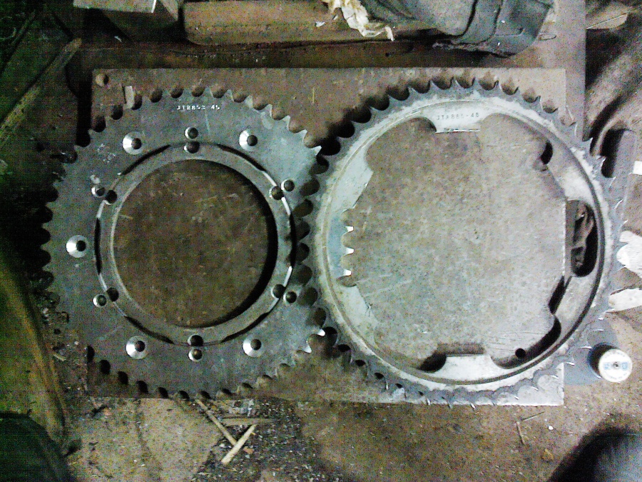

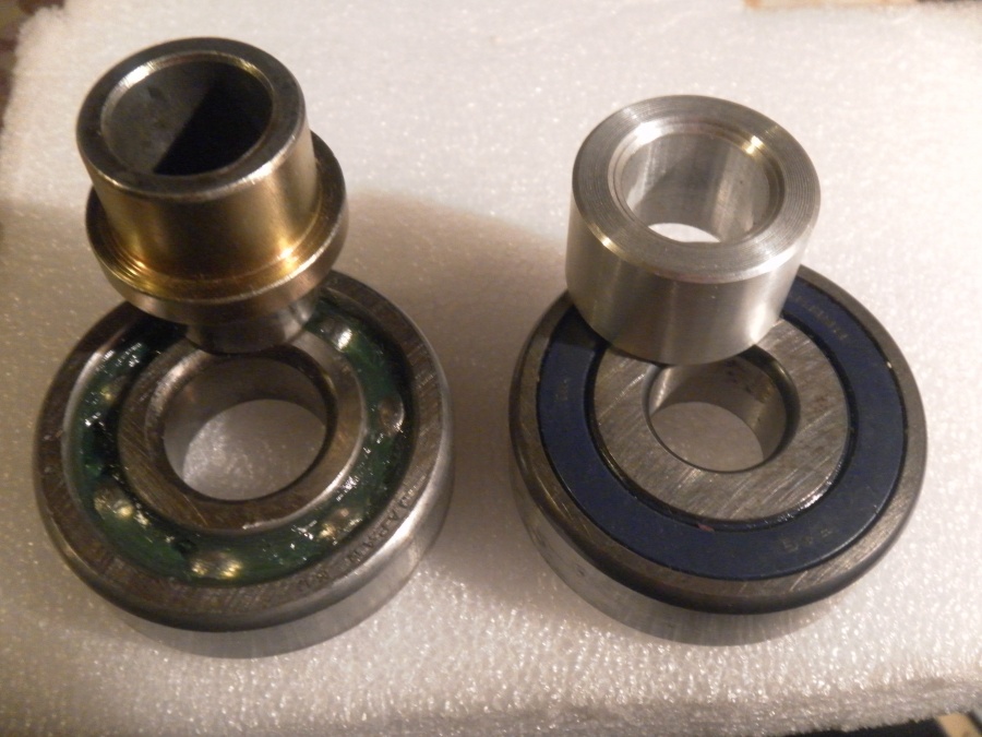

Всегда когда снимаю колесо обязательно смотрю состояние подшипников , если в порядке но долго ходили смываю смазку и набиваю новую . Так и в этот раз когда занимался ремонтом прогрессии заметил чуть повышенный люфт в подшипнике задней звёздочки , не криминальный ( тысяч на пять точно хватит) но решил заменить . Достал из заначки что вожу с собой и вспомнил что подш (несколько штук подарили от ... если не ошибаюсь ТА 700 )не совсем тот : внутренняя обойма меньшего диаметра и одевается прямо на ось а я хотел сделать распорную втулку но забыл ... и хорошо что не пригодились в дороге а то пришлось бы думать как и чем юбку на штатной грызть
Вот такая ловушка досталась мне
В заначке была от ХРа 650 ЭЛьки и китайца - чекухи
Но что то меня опять толкнуло на творческую стезю
и получилась помесь титана с фторопластом
который можно менять по мере износа . Но как показывает реальность служит оч долго .
Редактировалось: 1 раз (Последний: 15 января 2017 в 00:55)
МОТОПОДВОХ
1585 дней назад
Практически из любой звезды делаю штатную с понравившимся передаточным соотношением
