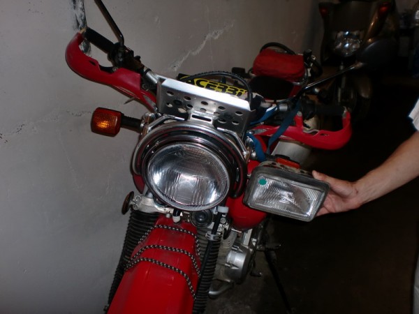

Кто-нибудь ставил вместо родной фары круглую? Видел, как на Хr и прочих эндуро меняют родные слепенькие на другие. Кто что думает по этому поводу?

Я давно хочу. Надо донора найти, чтобы поставить готовую (от Джебела, Рейда), есть новые вот такие, за 275 баксов + доставка:

FZX, Да, эта фара очень красивая. Видел такую или похожую на Хонде Xr http://www.youtube.com/watch?v=eTCu9VJHAr8#t=315
А от Явы или Ижа в пластмассовом корпусе как будет? Или слишком заколхожено будет? Ybr 125 ->Transalp 600 ->XT 600E->Dr250

У меня тут фонарик трофейный от джипа валялся (хела), диаметром с джебеловскую фару примерно. Я его примерил к ТТ. Получилось неплохо. Подобрал на него дугу из трубы гнутой, буду варить крепление.

Sasa: радость использования круглой яво-ижевской фары - всегда в продаже новёхонькие отражатели под Н4 за 100-150рублей. на иже вроде как стальной корпус, на яве пластиковый. колхозный вид обычно от креплений фары, сама фара имеет достаточно лаконичный видА от Явы или Ижа в пластмассовом корпусе как будет? |

Busse, Ок! Буду пробовать делать. Единственное, что не знаю еще как крепить все это дело к моту. К перьям или траверсам...

Sasa: так выше же красивые картинки с дугой. Единственное, что не знаю еще как крепить все это дело к моту. |

Busse: Я смотрел, в принципе - нормально.Sasa: так выше же красивые картинки с дугой. Единственное, что не знаю еще как крепить все это дело к моту. Ybr 125 ->Transalp 600 ->XT 600E->Dr250

У фар Явы и ИЖа две точки крепления по бокам - можно задействовать хомуты крепления катушек зажигания от той же Явы или ИЖа ( крепить вокруг труб вилки между траверсами, проложив резинку). Плюс такого способа крепления - возможность передвигать фару по вертикали. Явская фара смотрится намного приличней чем ижевская, она и заметно легче. Но изначально у неё слабовата фиксация ободка в верхней части ( это легко решается).
