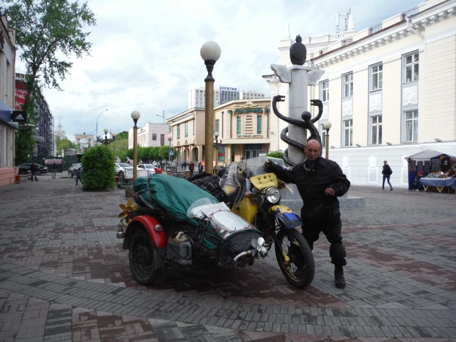

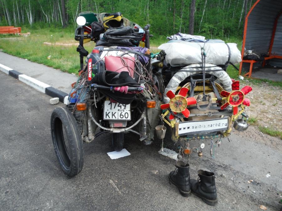

В Асбесте, в 2015 наконец-то сподобился сменить родную ХТшную фару. Так она меня напрягала, ибо часто еду ночью. - В Асбесте останавливался у Юрия Швецова /деревянный мотоцикл/ - и там у него в клубе сварил себе крепления фары. Крепится на хомуты на трубы вилки. - Регулируется по сторонам подкладкой резинок. - Стекло ижевской фары, перевёрнуто на 180 градусов кверхногами. - Пучок света бъёт как прожектор - и резинками я его регулирую чтоб светил на мои полдороги пучок. В общем ближний перевёрнутый, бъёт как нормальный дальний - но отрегулирован чтоб не слепить встречных. - Но если встречный наглый - и ему пох... - но и мне тоже и я включаю дальний - и тут-же встречный становится вежливым))) ибо прожектор. - На крыле коляски в плафон вставлена линза - и светит там диодная лампочка - вся обочина освещена очень хорошо. /плафон для линзы, буду точить из старого поршня - чтоб было прикольно)))/ - весной буду делать из шнура диодного дневной свет - и стоп сигнал, габарит, и все повороты - спаяю из шнура/ видел в магазине белый свет, метр 200 с копейками рублей. - проверил, светит хорошо. - И как у Андрея /Андроид/ сделаю вольтметр и тд..
фотки с дороги одна - а другая с Улан Уде пешеходка. Там музыку играл.
