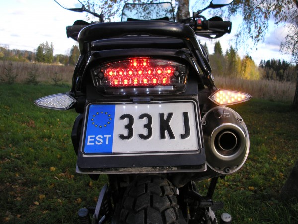

Я не стал особо париться с лампами и закупил на ебее светодиодные поворотники и стопарь. В процессе всё это менялось... на данный момент сзади стоит вот это ( если интересно - сообщу заявленное на стекляшках потребление):
У нас в Чухонии есть пара проблем: поскольку срана в Гейропе, требуется соответствие светотехники гейростандартам ( маркировка со значком Е). И есть ещё один подкозный пункт - вмешательство в светотехнику. Как мне втирали при техосмотре - "Ваш мотоцикл 1992 г.в., в то время не устанавливались светодиоды, следовательно..." Но как-то всегда получалось их залечить - "в Неметчине все переделки были указаны в техпаспорте, при перерегистрации здесь их не перенесли ( кто это проверит?!)" и т.д и т.п. По поводу ксенона... Стоял у меня биксенон ( Н4, 6000К). При езде очень комфортен и ни разу (!) мне не моргали. Катался два сезона , на техосмотр просто вкрячивал галогенку ( благо разъём тот же). Но в разорённой стране штрафы с населения - немаловажная статья дохода и я от греха подальше снял его. Где-то в недрах компа должны быть сравнительные фотки ( Н4 против ксенона 6000К в штатной оптике ХТ600), если интересно, поищу. А вообще я склоняюсь к установке дополнительных светодиодных фар. Дневной свет уже вкрячил (сборка COB 60 led). Теперь меня днём видят ! Я не "скАчу"...!
