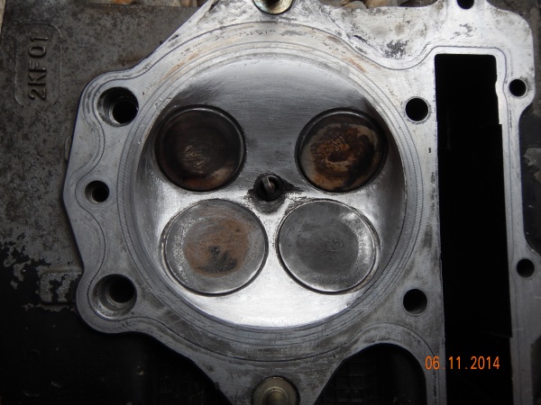

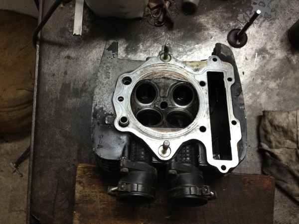

Про расточку головы: мое сообщение носит информативный характер, я не призывал делать такой тюннинг, и написал о том, что делал эту работу Мастер, с аппаратурой и опытом (не знаю про газики ничего, может и было дело, слышал еще про ультразвук, но может послышалось). Так что не советую тебе повторять это, и всем остальным тоже. Я описал только результат, а он великолепен. Про кипячение в мыле. Кроме чистоты есть один важный момент, который простой мойкой не убрать - остатки образива хона в стенках гильзы (чугун пористый, мелкие частицы из пор удаляются щелочным мыльным раствором при нагреве). Другими способами их не удалить полностью. Это делать необязательно при алмазной хонинговке, главное найти где ее делают Ну и ни одна мойка горячая так не отмывает даже снаружи, так что рекомендую данный способ. Это рекомендация не моя, подсказал тот же Мастер.По поводу зазора поршня. Есть мнение, что Ямаха делает такой зазор из маркетинговых соображений. Чтобы при покупке мотика в салоне заведенный мотор не гремел, не выйдя на тепловой режим. Так их легче продавать. Время и пробег покажут ресурсность такого решения. TT600R, Санкт-Петербург

Абсурдная затея выходит со стороны японцев в таком случае. Если бы зазор был меньше нужного, то двиг давал бы клина в первые 10 км пробега ИМХО. XT 600K 1994 3TB
