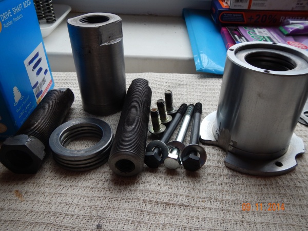

Вот думаю, совсем нелишнее приспособление для запрессовки звездочки левой цапфы - накручивается резьбовая ось на цапфу, одевается звезда и через шайбу с упорным подшипником задавливается резьбовым стаканом до своего любимого положения в мм. Может кому и пригодится, пока загорал в Москве пришлось изобретать, только металл должен быть не сырой

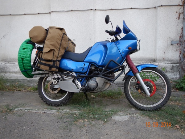

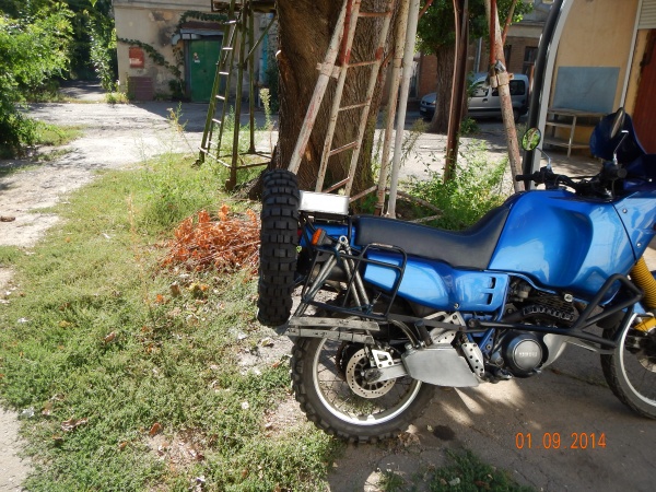

Не знаю, где лучше написать, не создавать же тему по запаскам, поэтому пишу тут. В общем такой способ крепления оправдал себя больше чем полностью, и еще остается место для багажа: Добавлено спустя 14 минутЯщик под мелочевку очень классно подходит под столик в дороге
