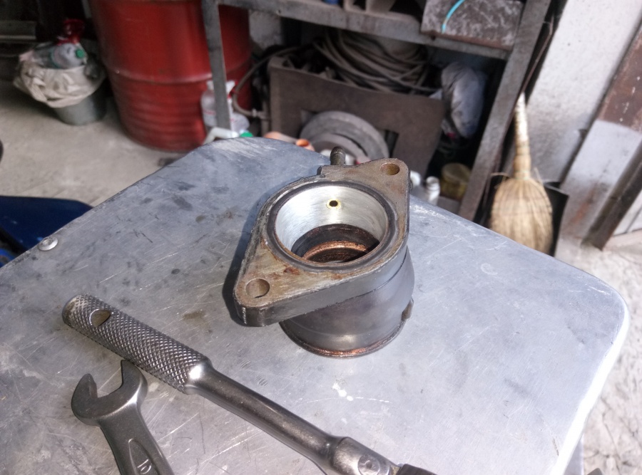

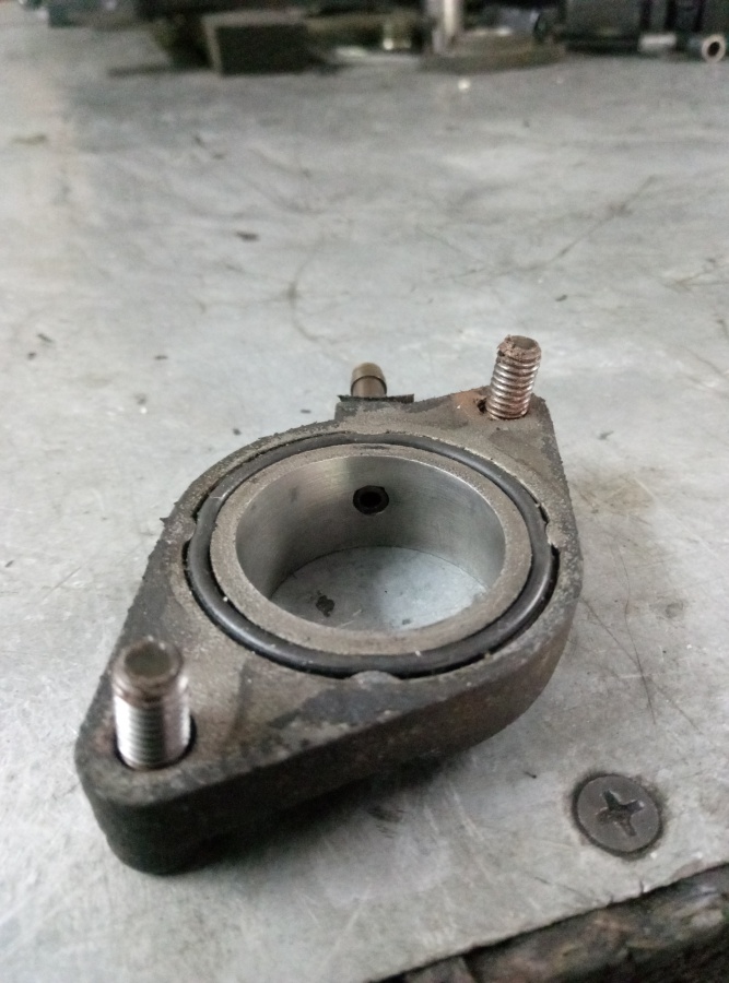

а чем клеил алюмяневую часть к реяновой?
и чем резяновый диаметр "растачивал"?Добавлено спустя 1 минутуу меня просто есть патрубки от хт, но на мои карбы они не налезли, так и валяются... :( TT600R DJ01/5CH '99
