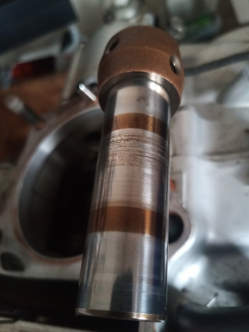

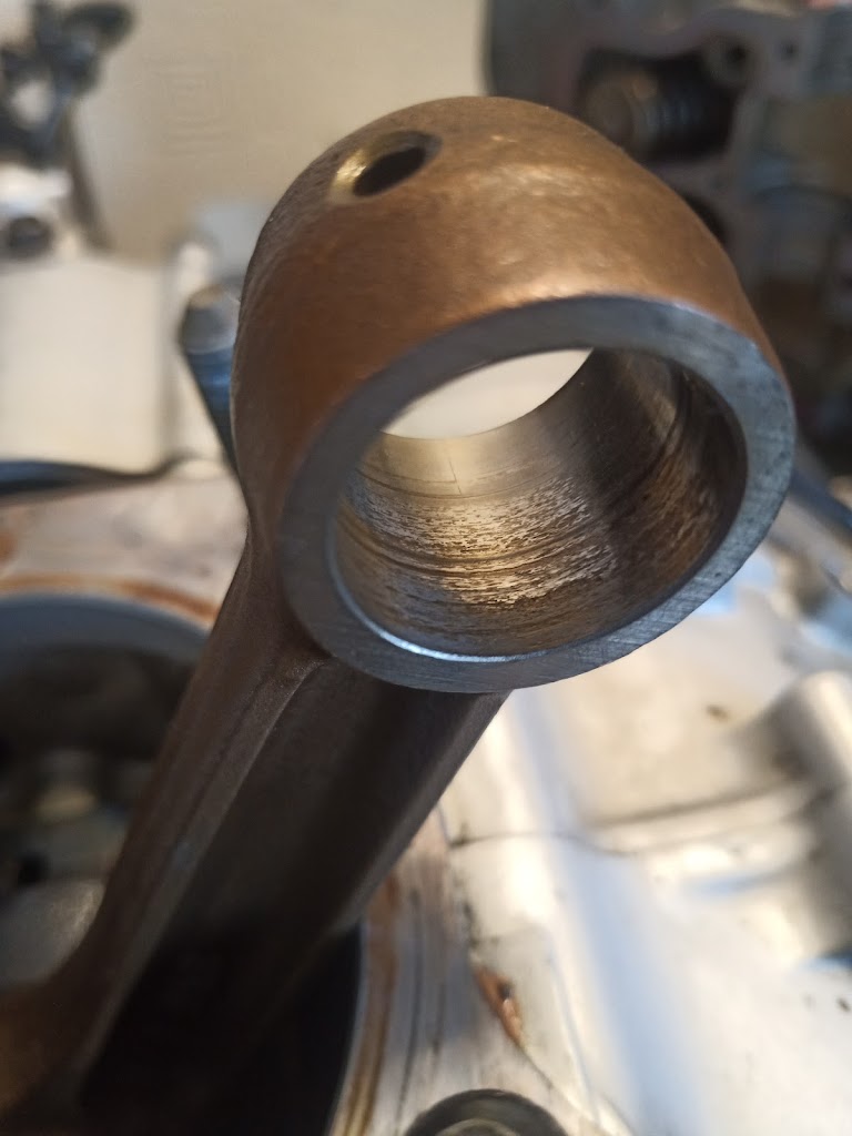

прошу "помощи зала", выслушаю даже бредовые идеи... по мотору: новый поршень/кольца/палец, расточка цилиндра (зазор 0.06), прирезка седел/клапановб новая цепь грм причина ремонта: сапунил, потом дымел на холодную, как появились стуки - разобрал. симптомы после сборки: стучит и на холодную и на горячую (тише), на прогретом моторе на сцеплении (на светофоре) почти не слышно. работа на холодную работа на холодную на передаче с выжатым сцеплением работа прогретого мотора разобрал, думал зазор протого... (не проверял при сборке) поехал перемерял, во всех мыслимых и немыслимых плоскостях и положениях 0.06 хоть обмеряйся поршневая при зазоре 0.06 номер раз поршневая при зазоре 0.06 номер два палец после езды на эмульсии (как завещал FZX Гоша...) только не ржать продавцу жетонов - можно, ему такое уже не смешно...утопление и есть причина всех симптомов, которые постепенно проявились после того как мы с Няшей Ямаховной чуть не утонули в болоте. в последний момент я догадался выключить зажигание и уйти под воду с заглушеным мотором, потому гидроудара не случилось. но на адреналине я (не слив воду из фильтрбокса и выхлопной трубы) нажал не на рычаг сцепления а на рычаг декомпрессора и вся вода пошла в цилиндр после приключения пройдено около 4к конец лирического отступления. теперь вернемся к пациент(ке)... верхнее ухо шатуна и палец: ногтиметр не цепляется, выглядит ужаснее чем на самом деле изза цвета сгоревшего масла. по ногтиметру похоже на хон цилиндра... хз как описать понятнее... размер +0.02 в горизонтальной и +0.03 в вертикальной от пальца (с щупом 0,03 и 0,04 запихнуть палец от руки невозможно) думал походит... или нет? Прикрепленные файлы:

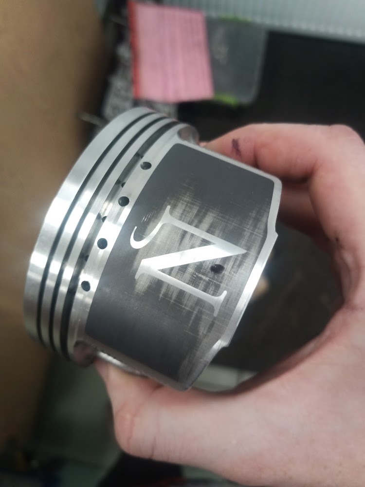

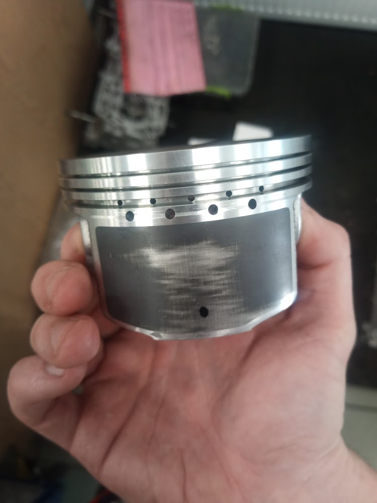

поршень после пробега 48км
лишился тефлона, маловат зазор? почему тогда от руки клацает? не ковка ведьДобавлено спустя 10 минутчто еще может так греметь?форма поршня такая? выслушаю даже бредовые идеиДобавлено спустя 17 минутвибрации от мотора после сборки Прикрепленные файлы:

Это не тефлон,хотя может быть.Есть твердые смазки буржуйские в аэрозольном балончике и смотрится как родной и есть Рлссийский,мажется кисточкой.Пробовал и следов через два сезона не обнаружил.Кисточкой слой намазывается сильно жирнее.Сейчас не вспомню как Российский называется,какие-то три буквы,не те буквы про которые многие подумают. мазал кисточкой и когда засохла хотел отполировать,а она очень хреново точится.В журнале мото как-то была статья про твёрдые смазки для поршней.Кажись эта смазка называется маликотой.Давно было, могу ошибиться.

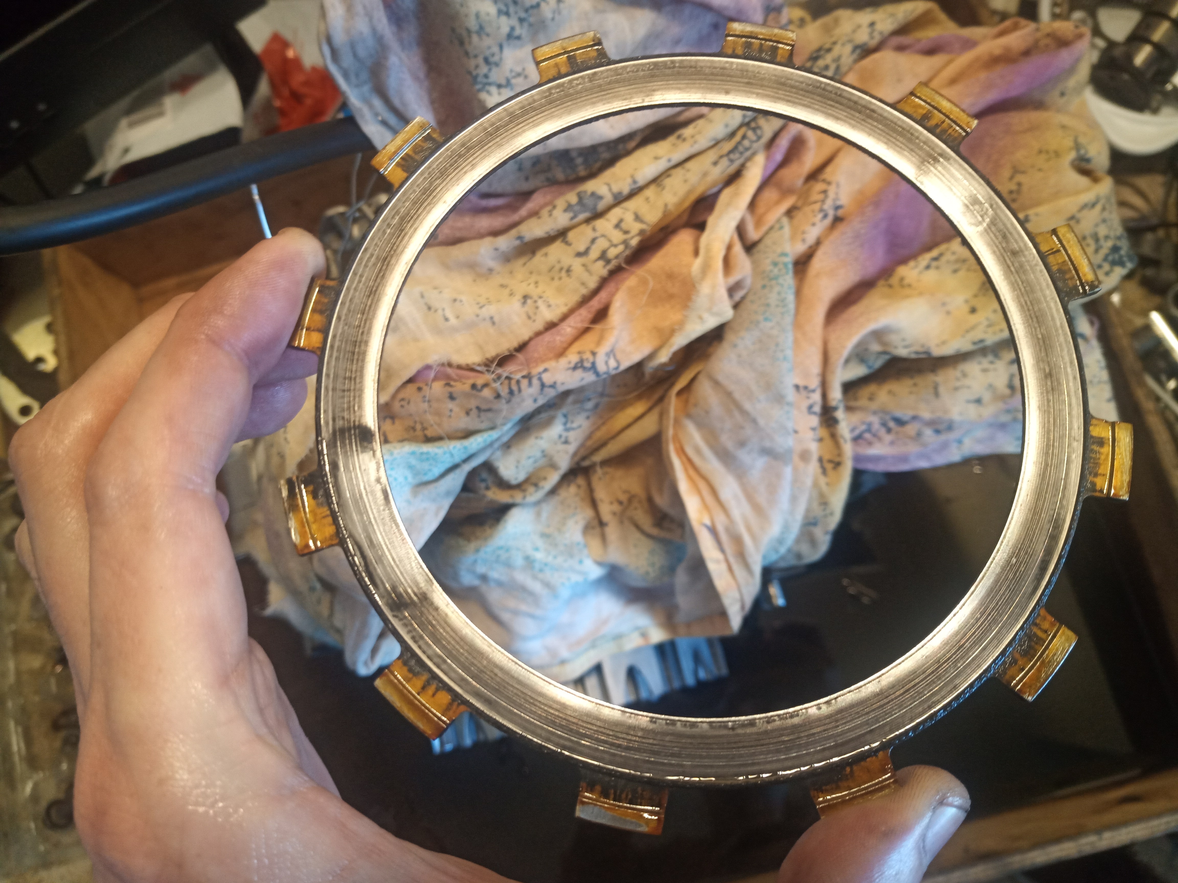

первый подозреваемыйДобавлено спустя 3 минутыпалец и шатун мог пострадать от фрикциона, который пошел по маслосистеме?Добавлено спустя 5 минутна фото первый диск из пакета (который под пружинным кольцом)
фрикционы стерло об алюминий корзины обратная сторона и остальные диски не пострадали Прикрепленные файлы:

Вся дрянь должна остаться на фильтре.А последний диск не стерся?Он тоже об алюминий трется.

все остальные диски в порядке

Алюминиевую крышку и барабан на который диски нанизываются надо проверить плоскость соприкосновения с дисками на износ.У друга было сцепление буксовало и он поставил новый комплект и опять буксует.Потом заметил что алюминий сожрался и просто диски не зажимает.

отвез шатун на промер
палец колена без износа (микрометр не ловит разницу ни по длинне ни по плоскостям) нгш: 43.036 / 43.036 вгш: 22.03-22.06 / 22.03-22.04 изгиб: 0.03 скручен: 0.00 в мануале не могу найти допуски, ткните носом плз TT600R DJ01/5CH '99

Если судить по видео - стучит поршень, вал вообще ни при чем.
