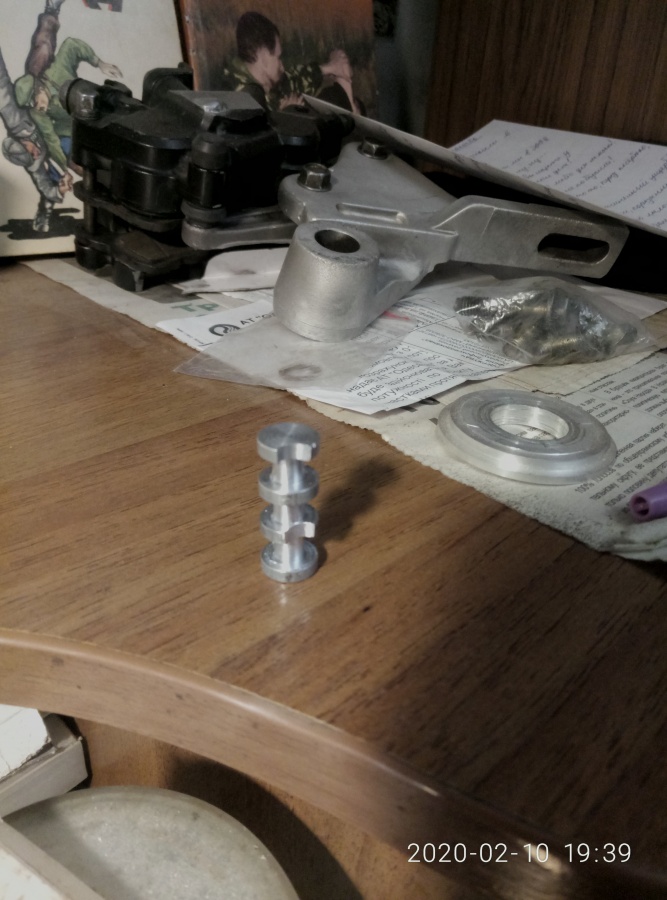

Ничем не клеил, растачивал бормашинойДобавлено спустя 4 минутыДамба на Кронштадт а чем клеил алюмяневую часть к реяновой?
и чем резяновый диаметр "растачивал"?

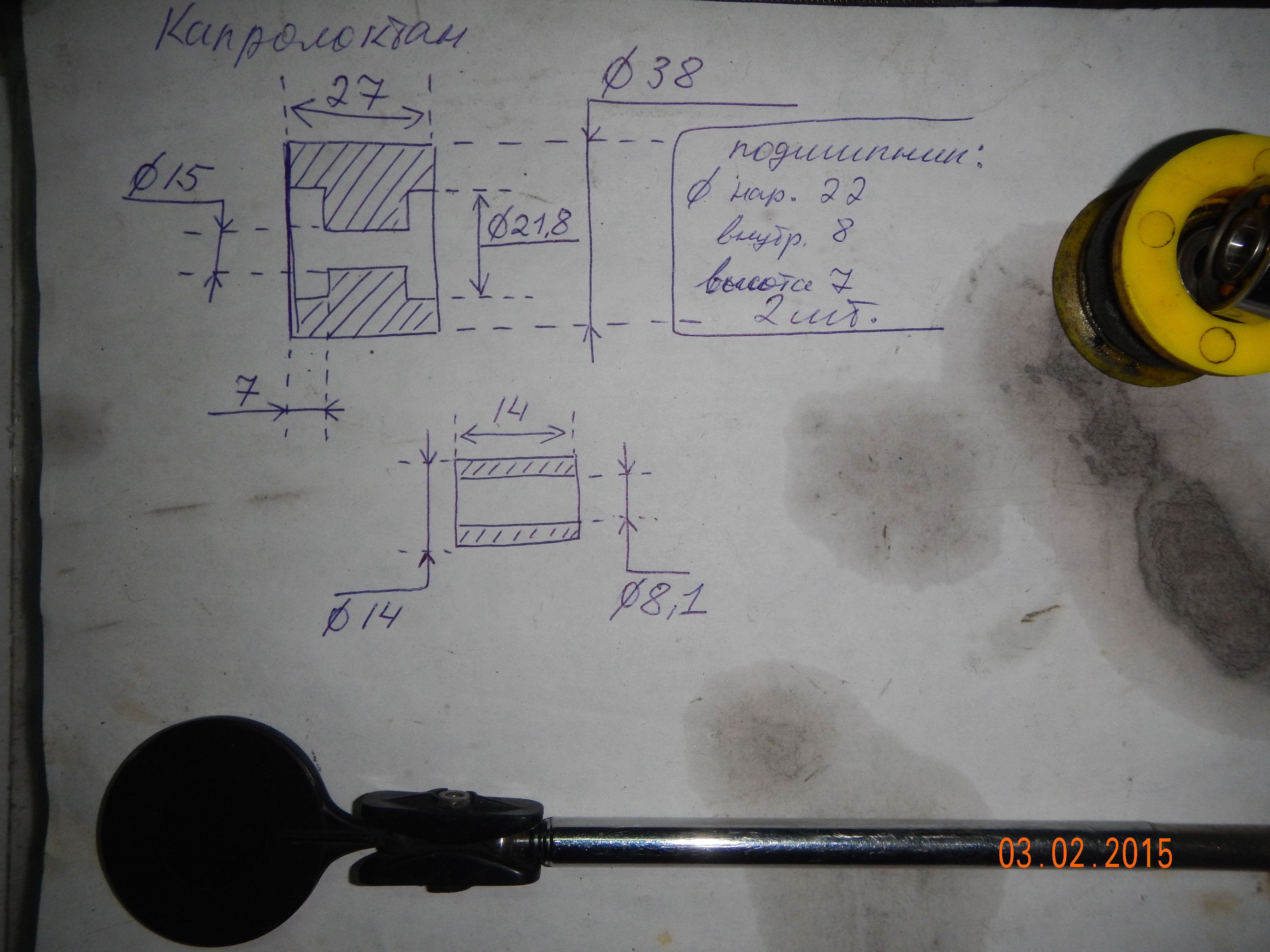

roland: Выточить из капролона в токарке. Как временное решение, я кусок шланга применял, и проездил с ним два года )))Привет! Есть возможность подсказать насчет роликов-успокоителей цепи TT600R, Санкт-Петербург
#200 - 9 февраля 2020, воскресенье
roland: Добавлено спустя 3 минуты Привет! Есть возможность подсказать насчет роликов-успокоителей цепи и брызговика заднего амортизатора на TT 600 R? Не думаю, что там размеры сильно отличаются, если и отличаются вообще... Продаются закрытые подшипники, а капролоктан, может и чуть громче, но ходимость отличная Прикрепленные файлы:

Живучие ролики получаются из хоккейной шайбы - резина хорошая.
