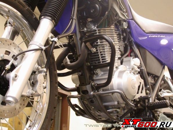

Нашёл в интернете на XT600 дуги. Будет ли от них толк?
Установка:http://www.twistedthrottle.com/trade/productview/404/

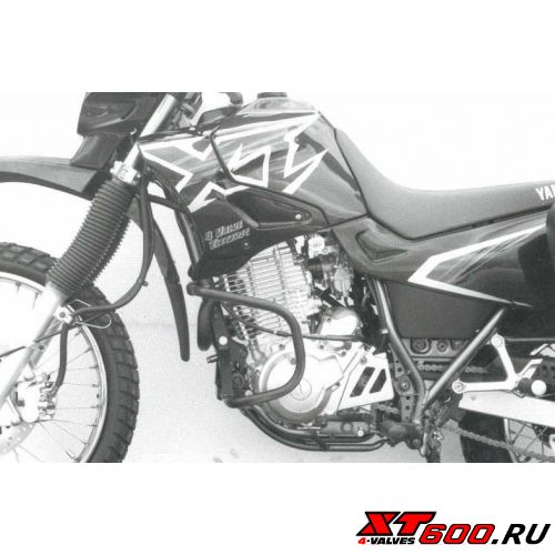

Есть такой вариант.

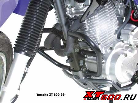

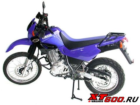

Мне кажется самые надежные на последней фотке, там 3 точки крепления, жесткая конструкция. Жаль Крейзи айрон не делает дуг для ХТ. Те, что на первых фотках ненадежные, при падении на малой скорости их в лучшем случае загнет, а если упасть на 70 кмч и выше, то не исключено, что можно погнуть и раму. Я сколько падал, мотор никогда не доставал до земли, подножка складывалась и защищала двигатель. Правда падал на асфальте только один раз, в остальные разы на грунте. ИМХО любые дуги должны крепиться в 3 точках. Такая конструкция более надежна и способствует равномерному распределению силы удара. Ни мотор не пострадает, ни рама.
