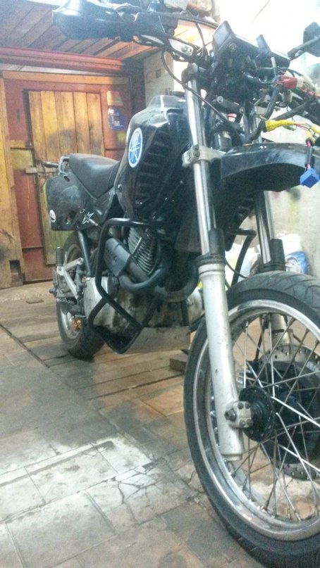

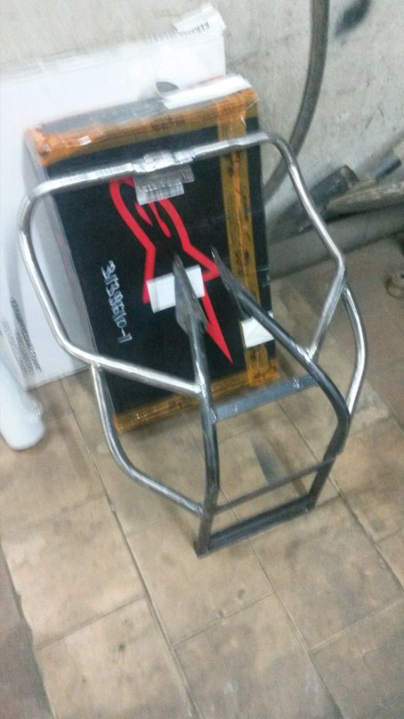

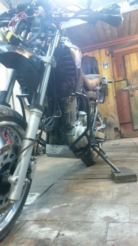

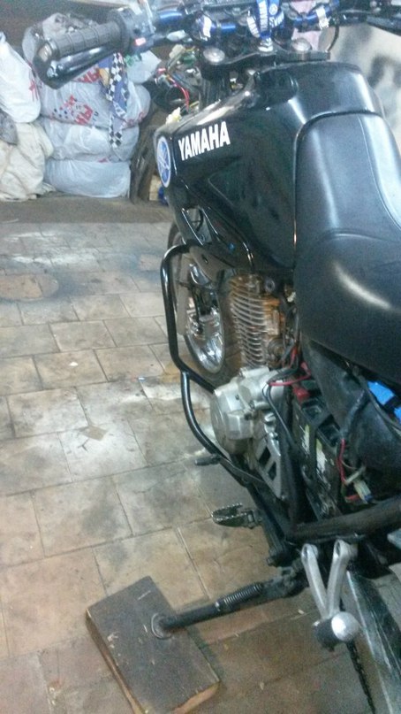

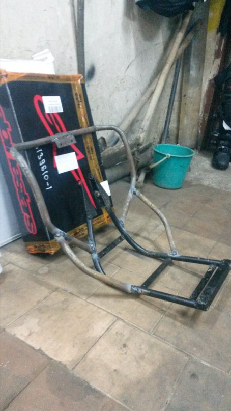

И совсем даже не колхоз, намного лучше тех, что типа фирмовых на Тенеру идут, я правда, несколько по иному решил этот вопрос, считаю, что мотоцикл без дуг, это несерьезно т.к. хочешь не хочешь а упадет со времем, да и технику как то жалко, тем более что на наши мотоциклы это попроще будет чем на спорты.

Fomust, Мастер!

Сообщений: 199
2763 дня назад
Sasa, За основу брал как раз твою версию подрамника)

Это сколько плюс килограммов....

Сообщений: 199
2763 дня назад
ГАЛИНА, 2-4 кг, не больше.

Вот именно так я себе и предстовлял дуги с подрамником! Собираюсь этой зимой подобное соорудить. Еще можно было бы распорку добавить от дуги к раме в район карба тогда вообще будет манолит! Труба какой диаметр?

Сообщений: 199
2763 дня назад
Бесшовшая труба d 20мм, толщина стенки 3мм
