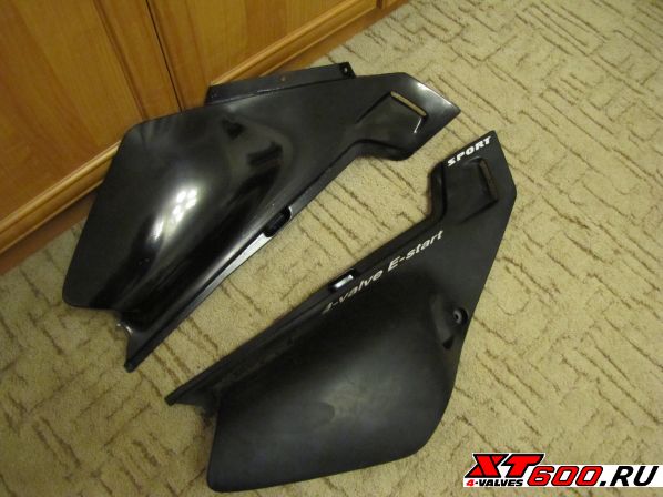

Я тоже загибал на другую сторону. Главное на другой стороне прогреть хорошо феном. Плёнку использовал ПВХ из строй магазина. Ушло метров 5 с экспериментами в корзину. Главное не перегревать плёнку. Погрел слегка и сразу же разглаживаем пальцами. (Матовая боковина с наклейками ещё без плёнки, а другая - оклеена)

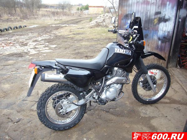

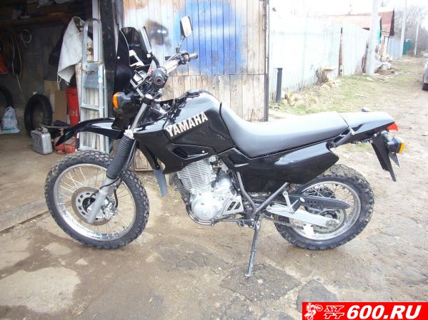

Хочу поделиться опытом оклейки пластика виниловой пленкой.
Покупал пленку черного цвета глянцевую, для оклейки авто. Цена (1000 рублей за погонный метр), взял два метра которых хватило на весь пластик, включая самодельный обтекатель, и немного осталось. Сам метод описан Kuler,ом, только я не обезжиривал. Зачищал пластик мелкой шкуркой, тем самым убрав царапины. Основное в оклейке - это жестко закрепить деталь или воспользоваться помощью второго человека. Начинать необходимо с прямых участков, и основное не перегревать пленку в местах изгибов, иначе после изгиба будут образовываться складки, которые никак не уберешь, кроме как разрезать саму складку и ложить пленку друг на друга. Остальное все просто, разглаживаешь пальцами и набираешся терпения. В среднем на оклейку одной детали у меня уходило около 1,5 - 2 х часов. Вот конечный результат: Редактировалось: 1 раз (Последний: 19 апреля 2012 в 01:55)
